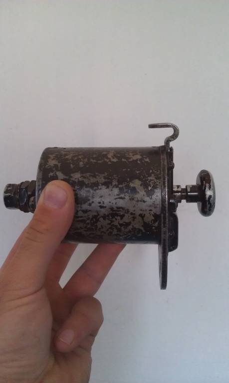

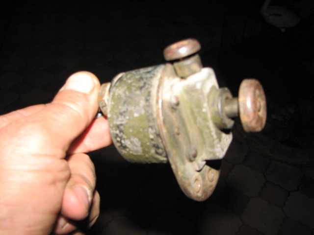

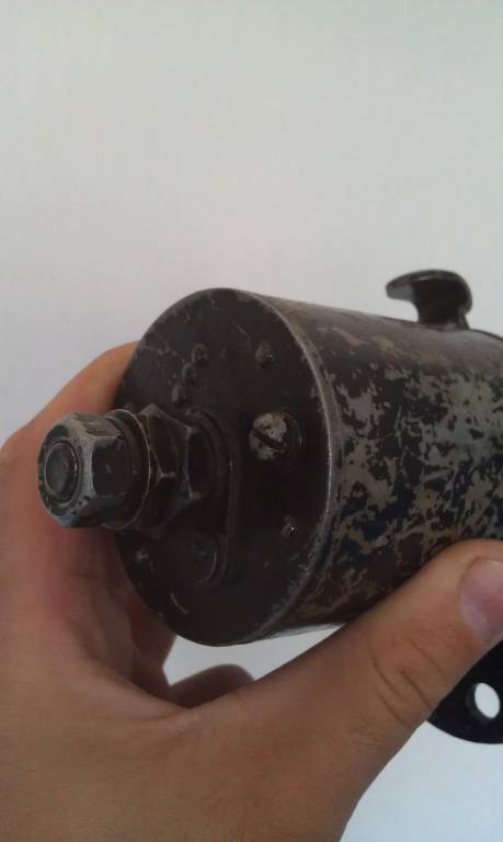

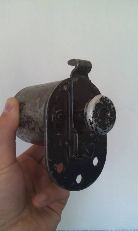

Прочитав тему и ей подобные попробую внести и свою лепту - на тяжелой бронетанковой технике в СССр начиная от БТР и заканчивая тягачами для бал. ракет использовались вот такие прерыватели. Стояли у меня на первом Патроле. Контакты там - серебро. Срабатывает как капкан - ну дюжэ резко.По принцыпу работы похожа на газоновскую но гораздо мощнее. Продавая машину я их снял и сейчас уже пол года уже служат мне на новом. Есть и лебедка и люстра. Не греется НИКОГДА. Специально пробовал несколько раз после долгих лебежений. Не знаю на сколько она ампер - по сроку службы - на много. Так что друзья - ловите соседского "Прапора" и давайте ему ВОДКУ. И будет ВАМ взамен сие чудо. А морские прерыватели нехай плавают в морэ...
