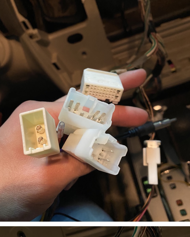

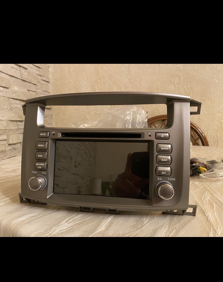

Заказал андроид магнитолу вместо штатного ЦД мафона на сотке 2006 года. Переходные фишки с комплекта не подходят, там меньше пинов чем у меня на разьемах и сами клеммы толще. Плюс начал читать форум по ходу и усилок с сабом штатные работать не будут с этой балайкой... Как правильно все подключить ? Может есть люди кто сделает под ключ? На фото нижние фишки с комплекта и выше мой разъем.

Если разъёмы не совпадают и не найти переходник, то только брать документацию на оба аппарата и врезать разъёмы от новой магнитолы в штатную проводку. Паять или скручивать как тут специалисты советуют, решайте сами. Там питание и динамики подключаются и должно заработать, хотя может с урезанным функционалом. Не знаю, может быть управление выдвижной антенной и тп. Отдельно вход антены для радио. Отдельно вход видео для камер заднего вида, отдельно может быть выход цифровой и аудио на наружный усилитель/кроссовер-фильтр. Не так и сложно.

Стоит усилитель и саб родной, родные колонки, ГУ родное с ЦД-чейнджером без монитора, усилитель вроде Пионер. Как удалось выяснить мне поставили кабель на автомобиль без этих дополненений, сейчас пытаюсь найти другой кабель.

Вот и расскажи, где взять переходник с разъёмами, что бы с одной стороны подходил к штатной проводке, а с другой к той магнитоле и все работало.

Эдик, подключить эту магнитолу вопрос времени и желания. Самое сложное найти распиновку. У продавца я бы вытребовал элементарную схеиу, что куда. Я не знаю, как в свободном доступе именно фирменные тойтовские разъемы. Это самый правильный путь, найти новый тойотовский разъем и обжать его на чудодевайсе.
Второй путь разъём можно отрезать с двух сторон и поставить новый сторонний, коих полно в продаже ... Не ну можно конечно)) на разборке найти полуразложившуюся от времени фишку и начать ее паять, перекладывая изолентой. А можно еще просто без разъема спаять и посадить на термоусадку.)))

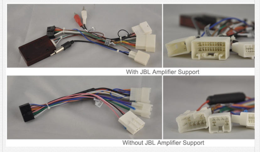

Мне в комплекте поставили кабель для машин без усилителя, пришлось три дня повозится в интернете, облазить Ебей и Али что бы найти нужный кабель или хотя бы инфу о нём. Ни один электрик в городе не взялся подключать магнитолу путем резки фишек.
Спасибо человеку с магазина RedPower который достал мне дефицитную вещь за два дня и помог подключить девайс в телефонном режиме.
