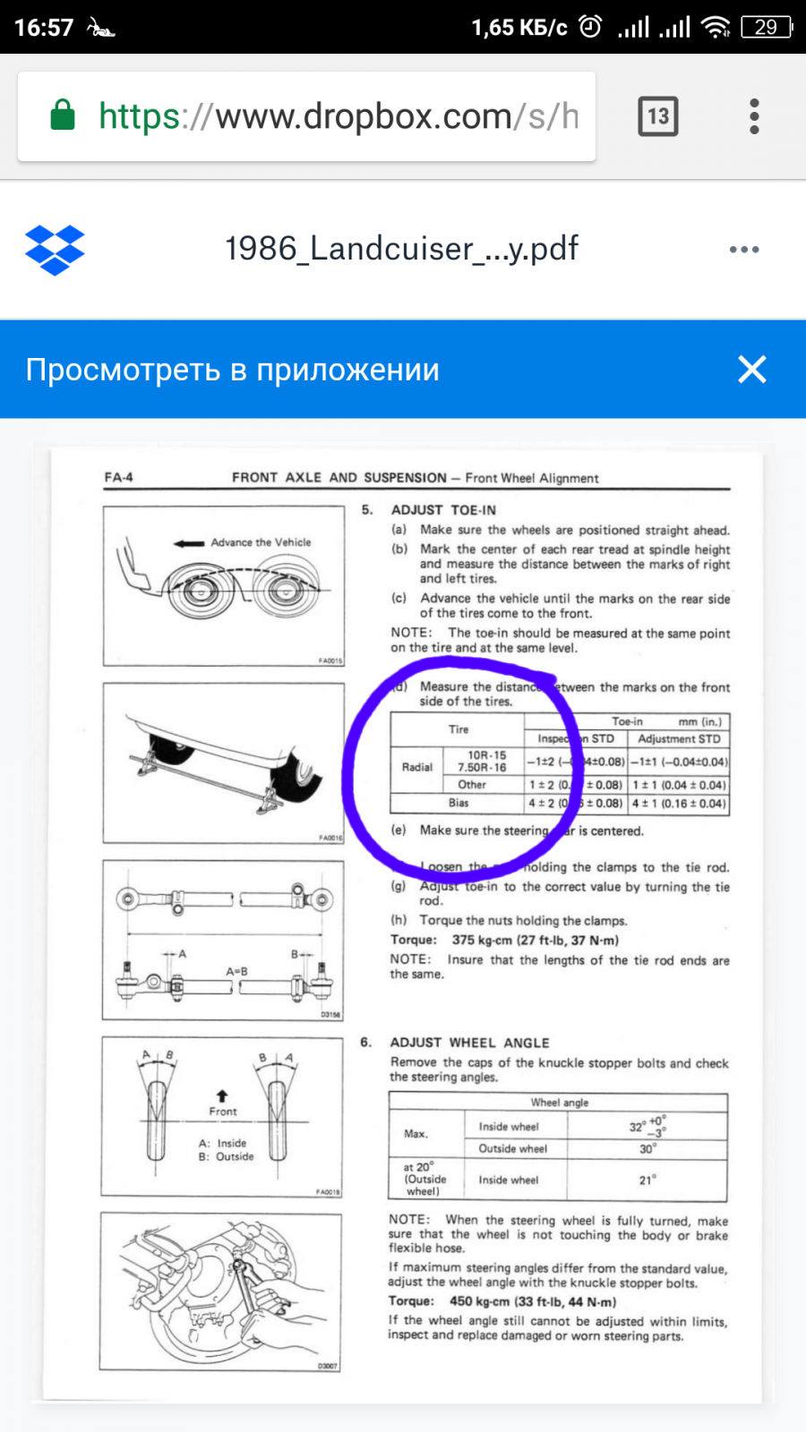

Ради интереса, попробуйте через интернет найти официальную информацию о размере колесных дисков и их вылете для ТЛК-61. Я уже несколько лет на говно исхожу. А иная деталька, может и не самя распространенная, - так море информации.

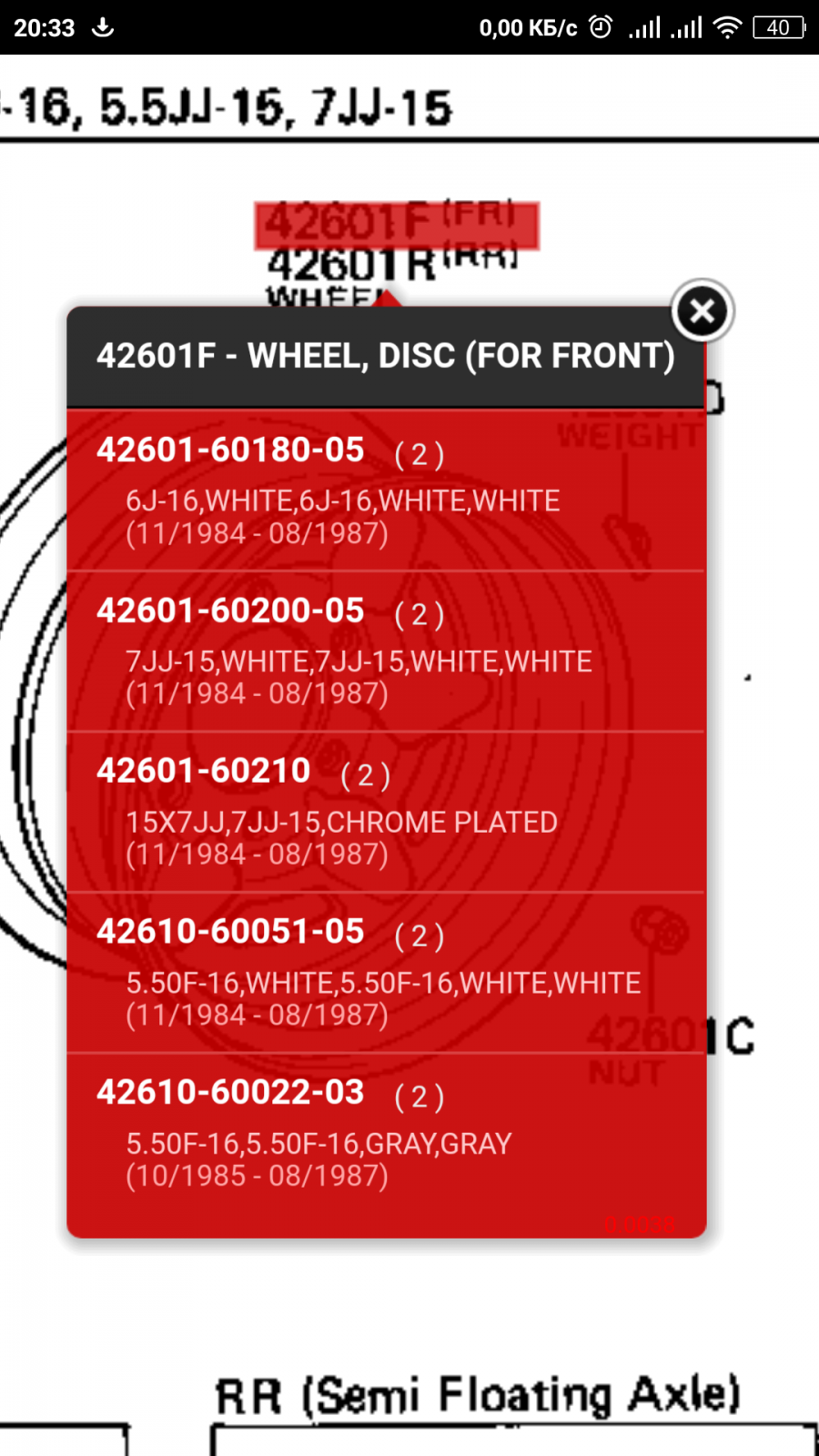

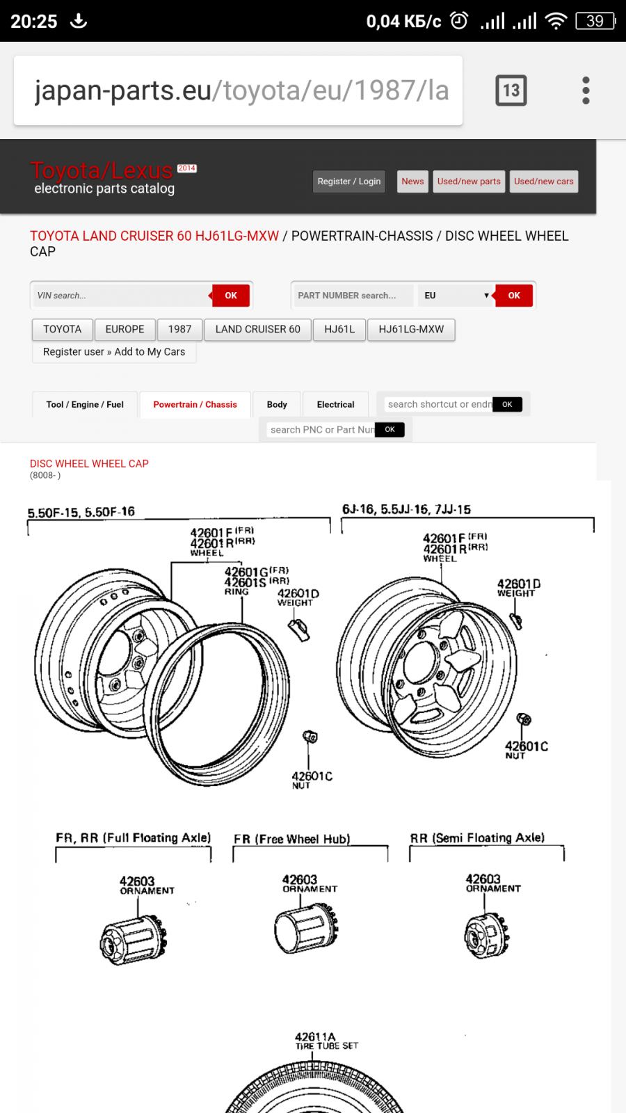

Под первым номером 42601-60180-05 кроется инфа 6j*r16 ET-0
Только вот любопытно, к чему такая инфа?))) Редко когда в стоке колеса остаются))

fuqiua сказал(а) 25 Дек 2018 - 21:14:
Антон, спасибо за ссылки.
Инфа в свое время нужна была для извращений с измерениями ширины колеи 60-ки и 61-й ТЛК и для псевдонаучных споров по данному поводу с друзьями. Ваши ссылки хороши, но и в них я нулевого оффсета не увидел. Может имеется в виду , что он по умолчанию (если не указаны размеры оффсета в цифрах) нулевой. Тогда и на картинке с 15-ми дисками должно было бы быть указано "-19" или "-20", потому что у этих дисков вылет "-20", - я измерил свои оригинальные.
Вообще-то я привел этот пример только для иллюстрации. Во время реставрации 60-ки я сталкивался и с другими несоответствиями на схемах и рисунках с действительностью. Но, чтобы не флудить здесь, приводить их не стану.

Ммм, взято отсюда
