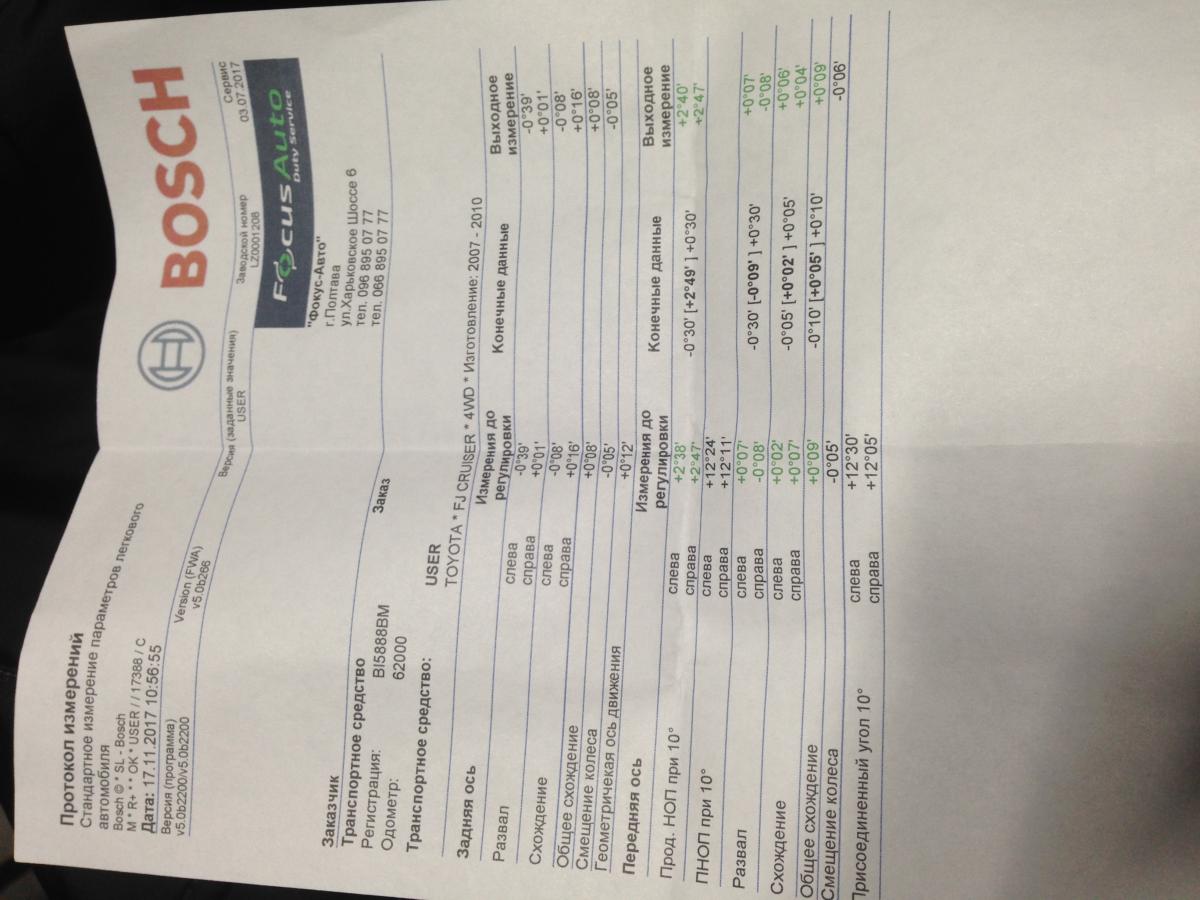

#30 ВНЕ САЙТА   ИгорьСТО
ИгорьСТО
  • Регистрация: 25 Nov 2017
  • 3 сообщений
  • Авто: Honda
  • Город:Полтава
Отправлено 27 November 2017 - 22:06
Был на 3D розвале, есть не большие погрешности, но не критично
