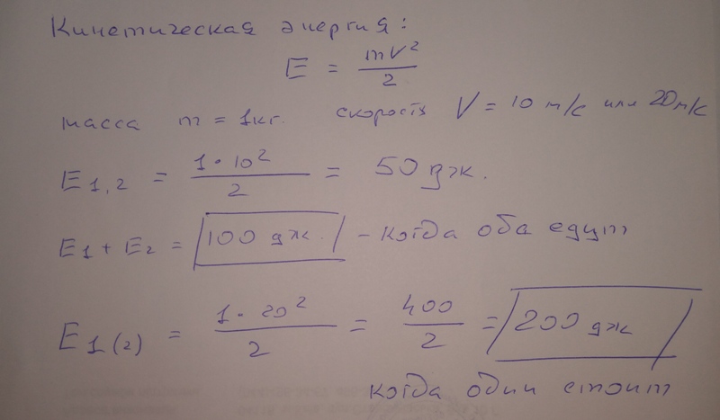

Отправлено 24 April 2017 - 15:53
Физика была  не самым любимым предметом, да  и  школу  закончил очень давно , но с цифрами спорить сложно. Если ошибаюсь – поправьте )))
PS  все уже расписали  )))

#14 ВНЕ САЙТА   qwertylolman
qwertylolman
  • Регистрация: 24 Feb 2016
  • 76 сообщений
  • Авто: pajero pinin, турбофорь sh
Отправлено 24 April 2017 - 16:23
откуда взялось 20 в квадрате, в последнем уравнении?
#15 ВНЕ САЙТА   jazzman
jazzman
  • Регистрация: 25 Dec 2008
  • 276 сообщений
  • Авто: УАЗ ПАТРИОТ
  • Имя:Олегович
  • Город:Белая Церковь
Отправлено 24 April 2017 - 16:32
скорость  двух авто едущих на встречу 10м/с + 10м/с   или    20м/с + 0м/с, когда один стоит
Сообщение отредактировал jazzman: 24 April 2017 - 16:33
