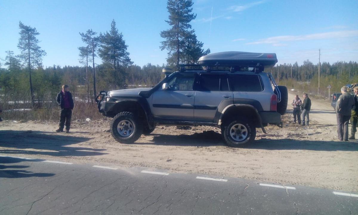

Ну у меня бокс сильно смещен назад и висит аж над запаской, поэтому для меня задний борт точно не нужен.

- Под канистры просто приварены уголки как направляющие. После того как вставляешь канистру, поперек стягиваешь уголки+канистру+багажник обычной стяжкой за 5$ и конструкция "не гуляет".
- Бокс - монблан 800 модель.
- на той машине 3 бака(150+75+75) с полной автоматикой, а верхний плоский бак(80л) совсем уже на крайний случай. У меня такая же система, только баки поменьше(147+40+40-перекачка дублирована пневмо/электро)+3(5) канистр сверху.
Lonjeron Евгений, спасибо !
- направляющие уголки под канистры приварены снизу багажника, а канистры вставляются между крышей авто и багажником, правильно ?Отличное решение !!!
- когда искал себе бокс, то самый большой, что нашёл был на 630 литров (Thule Motion 900/XXL). Монблан 800 - даже не видел такую модель в каталогах/на сайтах Монблан. Скиньте мне в личку ссылку на её описание. Спасибо !
- 3 бака(150+75+75) с полной автоматикой или (147+40+40) - завидный запас. При таком запасе не вижу смысла в ещё одном плоским баке на 80л под топливо на крыше. Решение с направляющими под канистры приваренными снизу багажника даёт гораздо больше гибкости по использованию этого пространства.

Да не за что. У нас давно так делают. Проблема в канистрах раньше была...раньше только geri дорогущие были, сейчас выбор большой аналогов за в 2-4 меньшую цену.
Вот прям сейчас пытаюсь нагуглить монблан 800...не получается...он у меня в принципе почти сразу развалился по низу и я его прошил перфорированными стальными полосками из леруа. Может потому и сняли с производства что ненадежная модель оказалась? Сейчас он после доработки более чем надежен :) Да и тяжелый он 26кг без доработки, с доработкой все 30 наверное. Я в одно лицо его с огромным трудом ставлю, больше из-за габаритов, а не из-за веса...но все равно-тяжеленный зараза, тяжелее багажника алюминиевого! Сорри, крупнее фоток нет...
