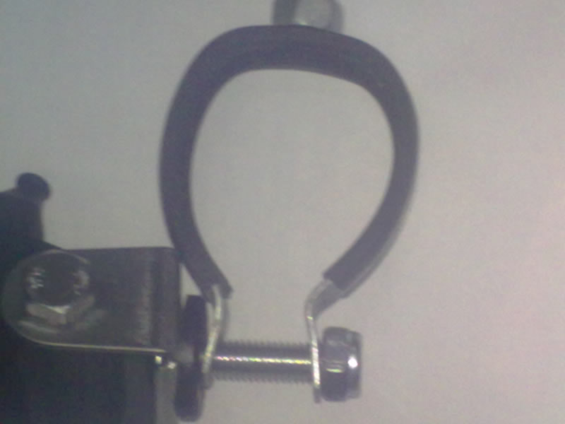

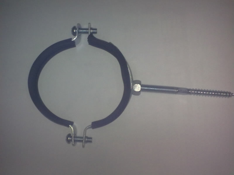

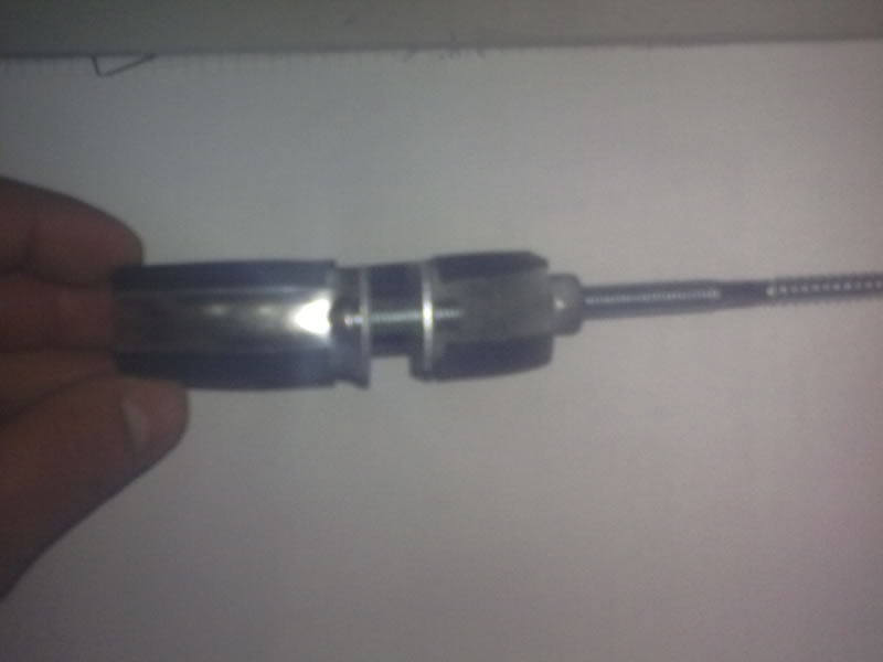

Вот такой вариант крепления пришел мне в голову!
долго думал ..как же их повесить на багажник...и в итоге убил двух зайцев..
с одной стороны я сохранил багажник от сверления..
а с другой оставил за возможность для перемещения фар в любой из выше представленных вариантов ..
один хомут для водопроводных труб поделил пополам..
и всех делов)

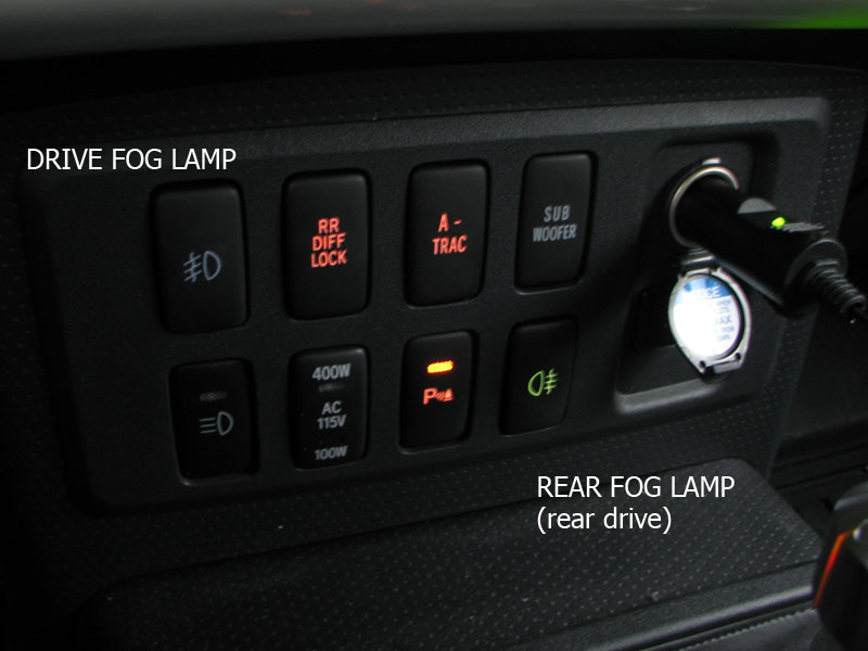

VOIN сказал(а) 14.12.2009, 18:40:
...Кстта - кнопки на Фжей от Прадо подходят. Только в воскресенье смотрел газету у знакомого и видел в разборке Прадо. Кнопки один в один и пиктограммы даже совпадают. Себе прикупил пару недель такую с пиктограмой противотуманка.
угу, выглядит вот так:

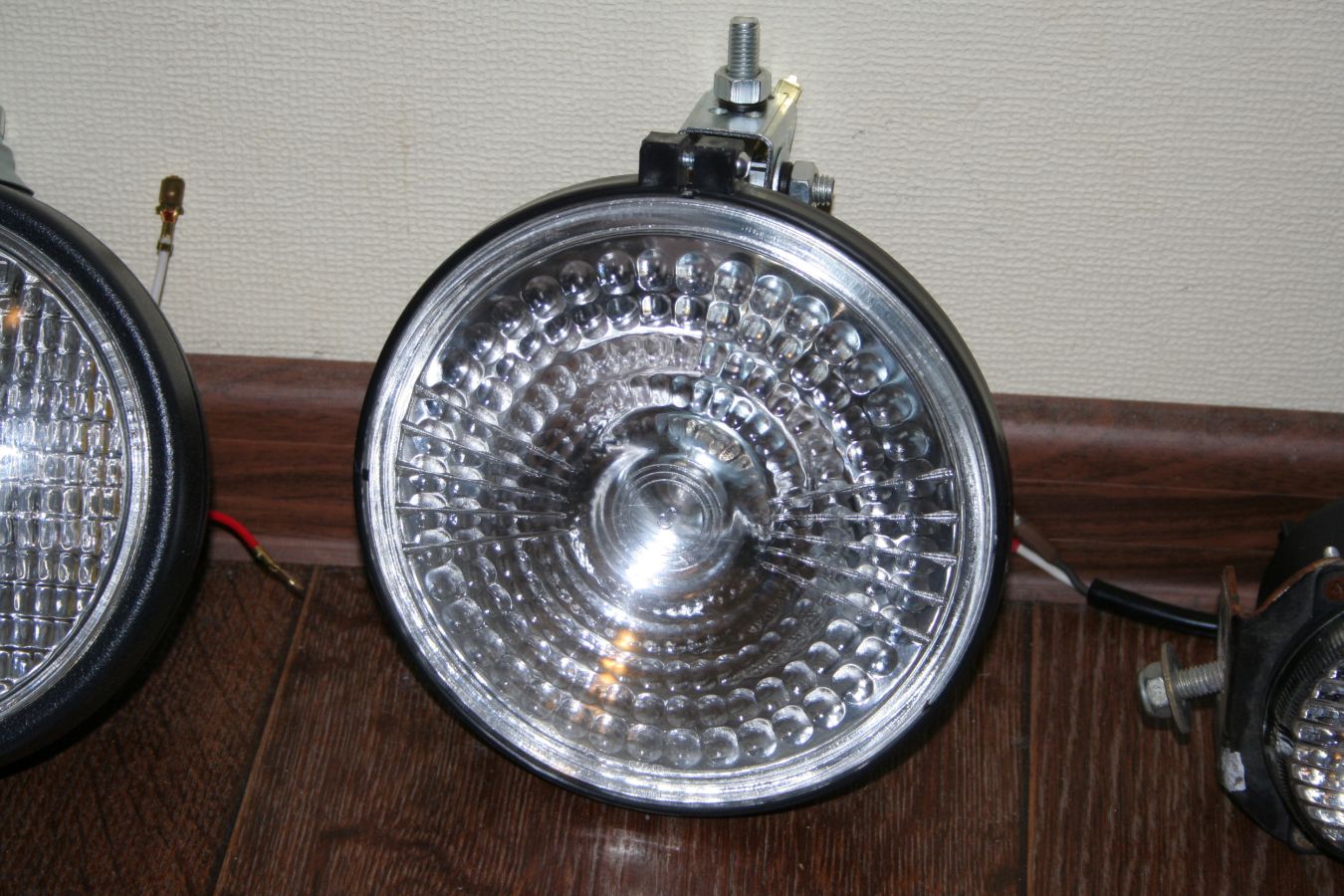

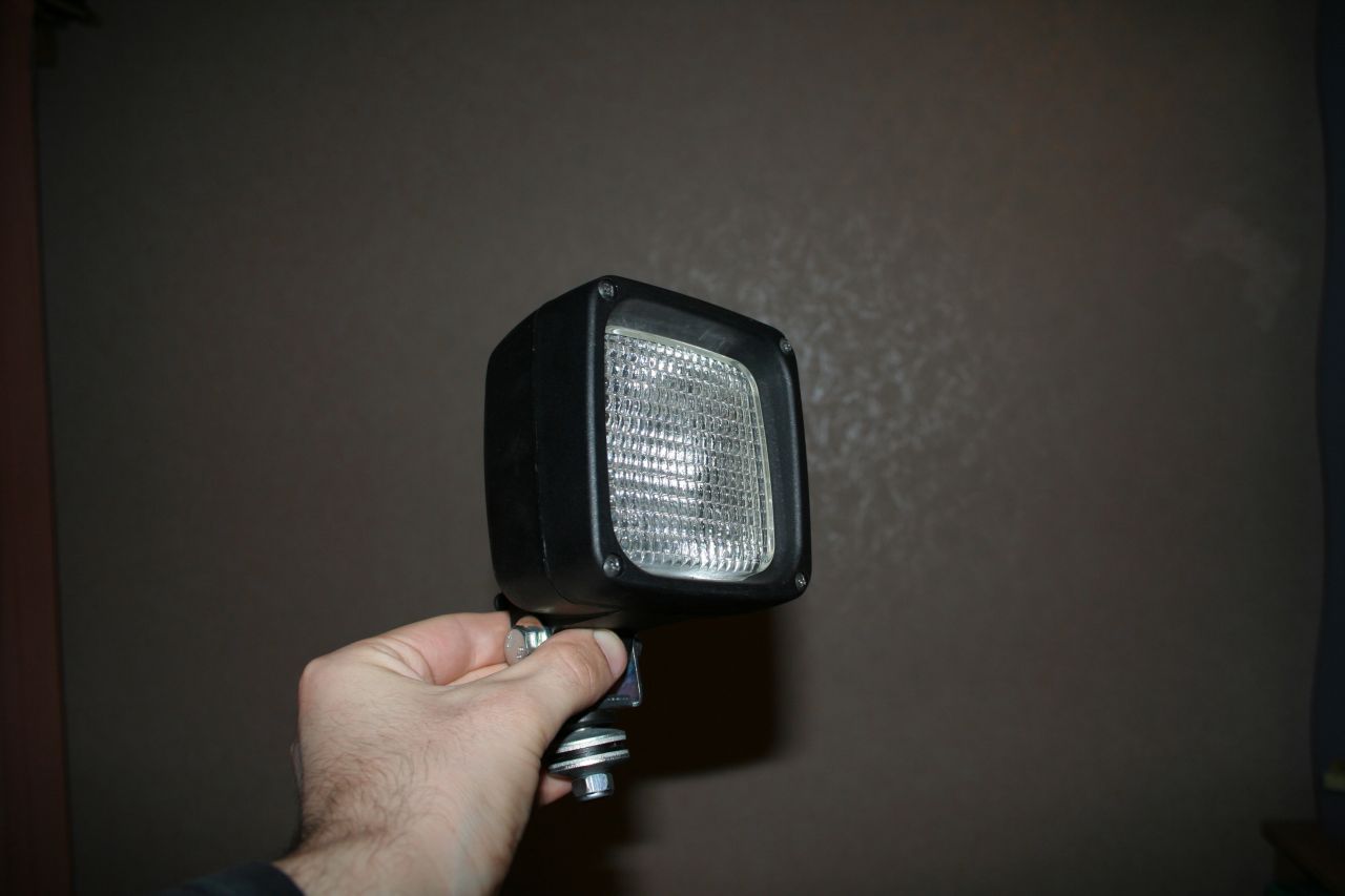

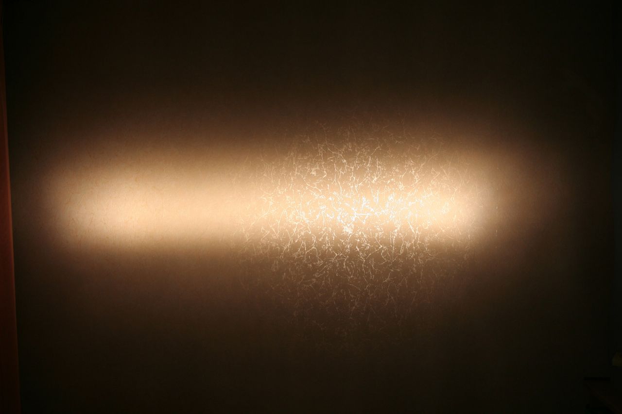

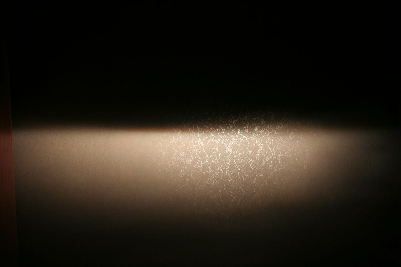

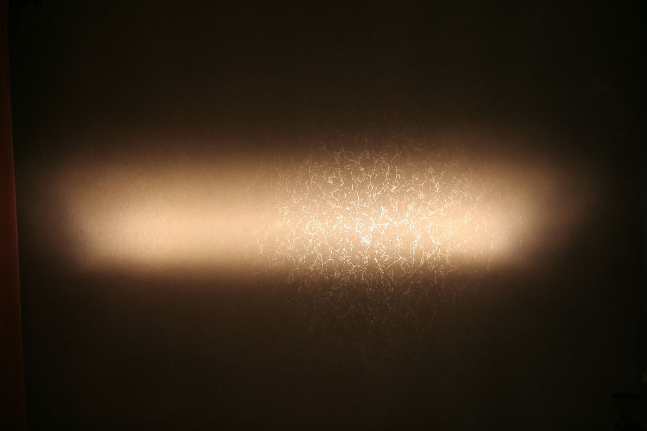

Вот и я подошел к вопросу люстры вплотную. Сегодня приобрел для пробы 2 квадрата Wesem LKR5, пойдут назад, светят на мой вкус отвратительно. Видно, правду про Хеллу Ульрабим говорят. Но всё равно денег жалко:) Пока скупердяй во мне ещё жив, набрёл я на мысль о тракторных рабочих фарах (вернее заднего хода). Кто-то экспериментировал уже? Отговорите, в понедельник еду в Бортничи в тракторный магазин.

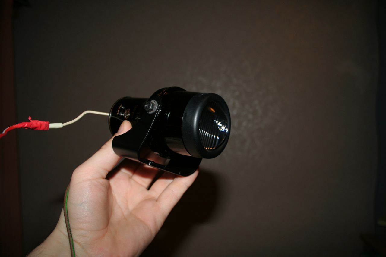

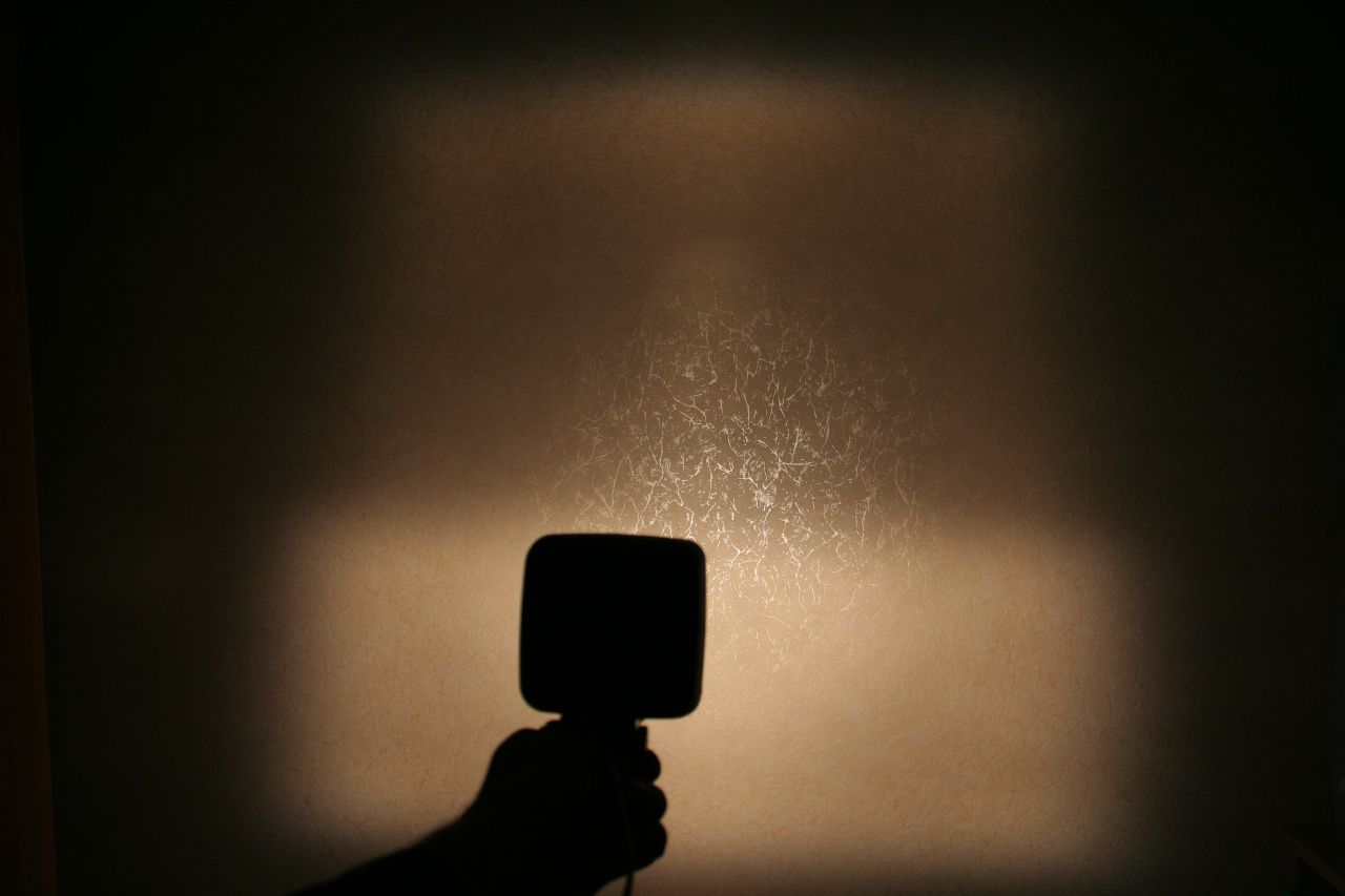

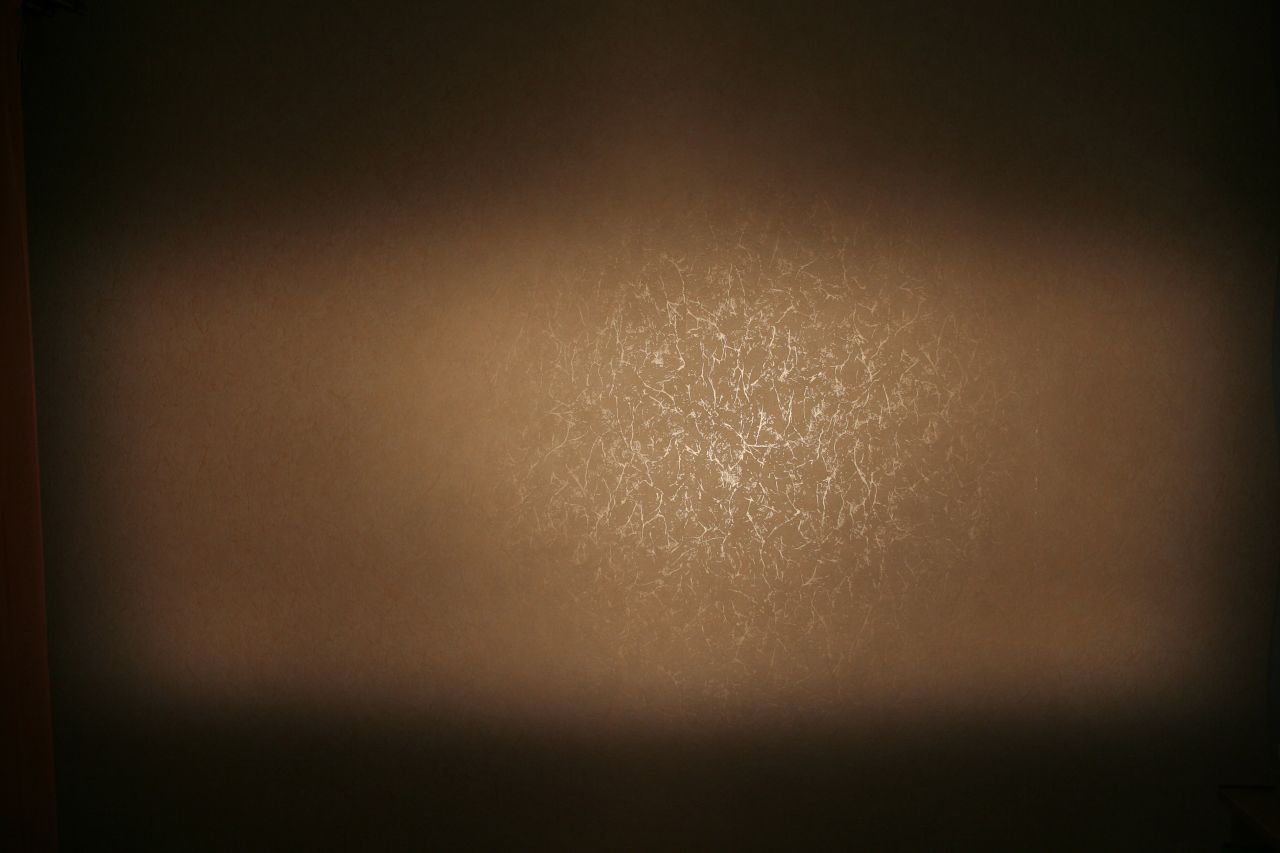

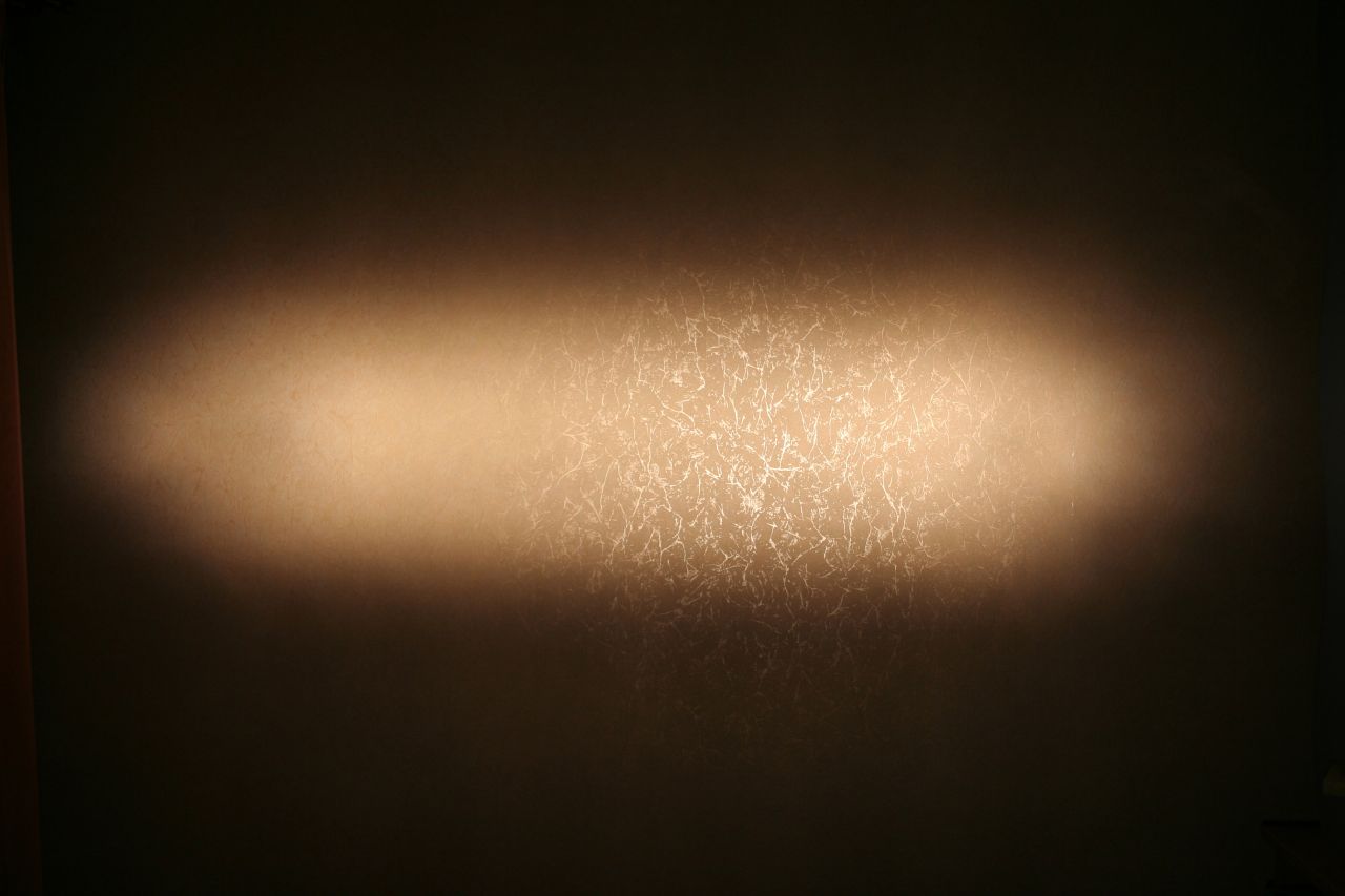

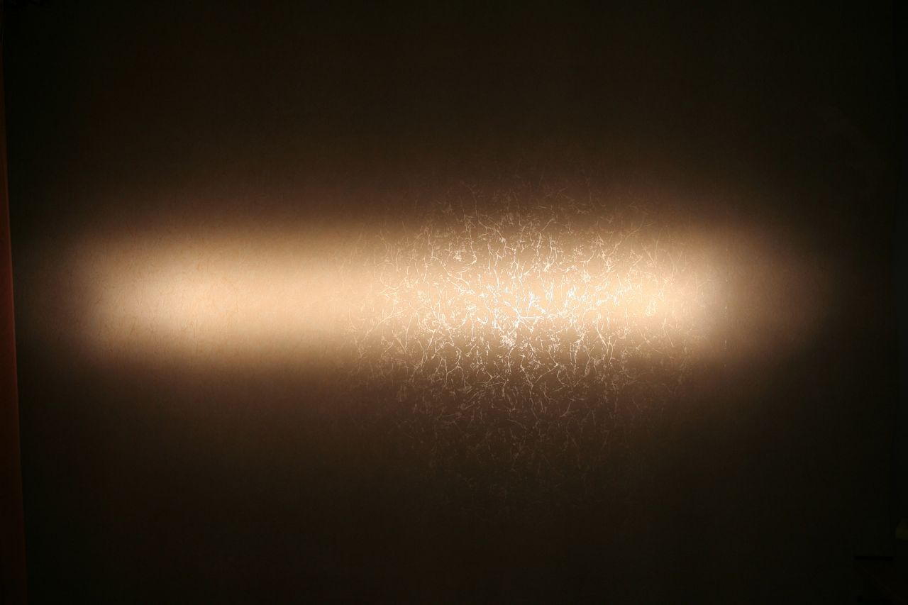

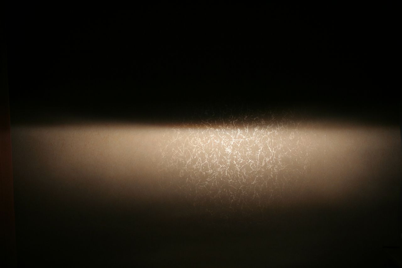

Собралось у меня четыре разных лампы H3. Созрел вопрос, стоит ли переплачивать за хорошие лампы? Берём фотоаппарат (Canon 350D) и ставим их всех к стенке. Вставлял я их в круглую противотуманку Wesem HM4, она даёт кучное пятно без обрезаний. До стены пару метров.
Лампы в тесте:
Hella, шла вместе с фарами Hella Micro De
Osram, обыкновенный такой Osram
Noname, была приобретена вместе с фарой Wesem на базаре, думал будет самая дешевая (может и есть)
Philips Premium +30%, стоила на базаре 35грн вместо 25грн за обычную лампу, ранее читал про эту лампу, что светит она не хуже дорогих Philips'ов +50%, +80%.
Фара Wesem HM4, в которую вставлялись все лампы
IMG_0339 hella micro de.JPG IMG_0341 microde philips.JPG IMG_0344 microde hella h3.JPG
Hella Micro De. Если кому интересно, то верхняя обрезка достигается путём банальной шторки на пол линзы, внутри отражателя нет. Половина светового потока коту под хвост, маразм, не ожидал от Хеллы такого бреда. На первой фотке внутри Philips, на второй лампа Hella. Разницы не вижу.
Wesem LKR5, просто пару фото для сравнения, внутри Philips.
Выводы. Я в растерянности. Hella - равномерный яркий свет, можно сказать, таки победила. Osram - узкий пучок. Noname - широкое пятно, кажется ярче всех, но только на маленьком изображении я понял, что оно просто размазанное, думаю нить накала уплыла из фокуса. Philips - яркий свет, но не такой равномерный (опять нить накала чуть смещена, кажется мне).
В итоге лучшая лампа это та, которую в дороге можно достать из бардачка и поставить вместо перегоревшей, а не та, которая где-то в магазине за много денег и её нет.

...Wesem LKR5, пойдут назад...мысль о тракторных рабочих фарах (вернее заднего хода)...
LKR5 - это и есть "тракторные" - "рабочий свет" для сельхозтехники, погрузчиков...

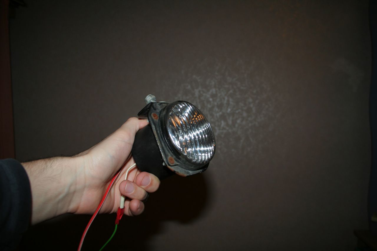

Поиск бюджетного света продолжается. Сегодня с Бобром (Никитой) на опушке тестировали фары, какие были, такие и включали. Особенно интересовала фара ФГ-101 с заманчивой ценой 62грн.
В тесте: Hella Micro De, Бобер УАЗ Патриот, Wesem HP5, Фара-искатель 5302.3711, дальний 2106, Фара тракторная задний ход ФГ-304, Фара тракторная противотуманная ФПГ-101, Рабочая фара Wesem LKR5, Противотуманная фара Wesem HM4.

А вот мне и Бобру рабочий Wesem вперед вообще не понравился, не понятно что светить, далеко не светит, близко тоже не очень большая площадь. Я для себя решил ставить по бокам одуванчики-подсолнухи (ФПГ-101). Мне нравится, что светит умеренно широко и главное есть равномерный слабый засвет по всему периметру, достаточно, чтобы увидеть веточки-листочки вблизи. Т.е. дебильность светораспределения для меня обернулось плюсом.
А большой круглый рабочий Wesem я включал, он вроде как уже LKR5, но бить должен дальше.
