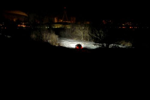

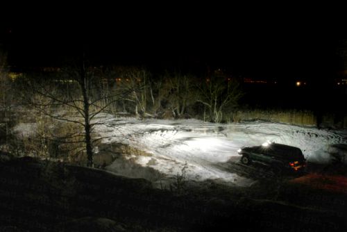

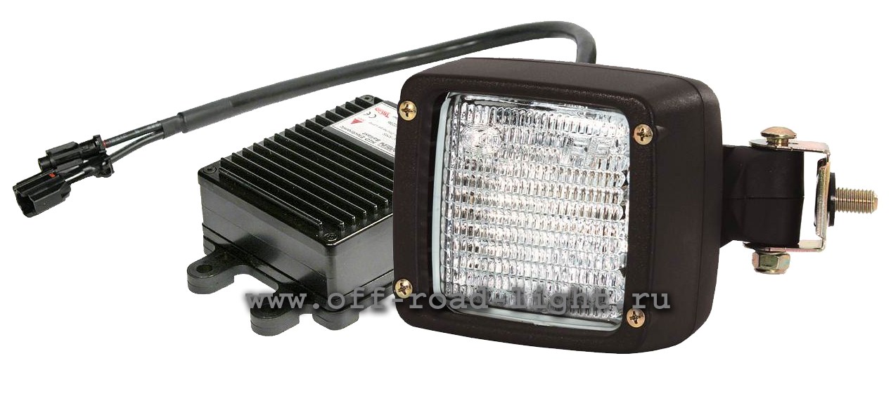

Ребята заканчивают монтировать. Скоро проверим ожидаемый еффект. Скажу одно, что на АТЛ-трофи нехваталу "огню" ночью в лесу.
Люстра получается из шести фар, две вперёд, две назад, две в стороны.
Вперёд, эти.
Сзади и по бокам эти.
Разъём четырёхконтактный серии Hella Marine этот.
Должно хорошо получится.

#20 ВНЕ САЙТА   Robin
Robin
  • Регистрация: 12 Apr 2005
  • 1802 сообщений
  • Авто: 4Х4
Отправлено 18 November 2007 - 17:52
Результат превзошёл ожидания! Потрясающий свет, особенно передний. Со временем сделаю фото. Это надо видеть.
