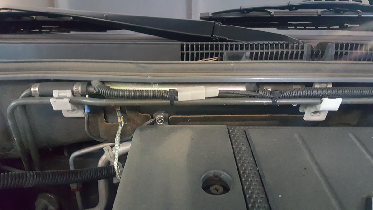

Машина на гарантии. Ставили в Киеве официалы на Нико.
Проточный подогреватель дизельного топлива Stanadyne 12V предназначен для установки на легковые автомобили различных моделей. Простая и надежная конструкция подогревателя представляет собой трубчатый нагревательный элемент длиной 175 мм. Полностью автоматическая система подогревателя Stanadyne 12V обеспечивает подогрев дизельного топлива до температуры 80°С при включении зажигания и при температуре топлива ниже 10°С, исключая перегрев топлива и нагревательных элементов. Эффективный подогрев дизельного топлива происходит на достаточно большой протяженности длины топливопровода. При неблагоприятных климатических условиях это дает возможность поддерживать устойчивый температурный режим подогрева. Конструкция подогревателя дизельного топлива Stanadyne 12V обеспечивает экономный расход электроэнергии бортовой сети автомобиля.
Монтаж подогревателя дизельного топлива Stanadyne 12V производится в разрез штатного топливопровода легкового автомобиля. Монтажные и крепежные детали включены в комплект поставки. Подогреватель дизельного топлива Stanadyne 12V имеет корпус, защищенный специальным покрытием от агрессивного воздействия окружающей среды.

Ставить лучше под углом! И если топливная диаметром 10. Обрежете 8 на концах!

Шо с них возьмешь,это ж охфициалы на Нико :284: Посмотрите внимательно на хомуты и все вопросы отпадут.Я бы еще после этих "сертехфецированных мастеров" на маркировки патрубков поглядел,чтоб были маслобензостойкие а то мало-ли...
