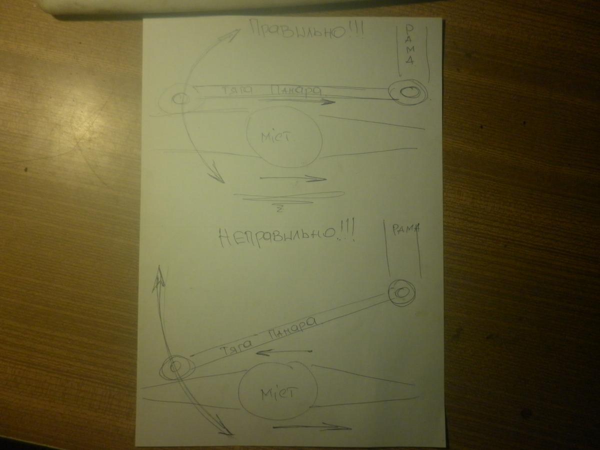

Всім доброго......Приорітет даної теми хотів би , щоб був все таки на теорії , розрахунках, законах фізики. Почну.....

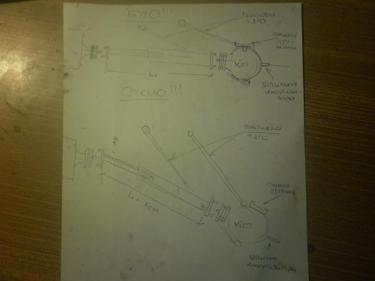

У мене та багатьох моїх знайомих авто - 60 Патрол. На його прикладі хочу розглянути ліфт підвіски ( правильний). Але , і в теорії , і в практиці ліфтований автомобіль ніколи не збереже ні геометрії ,ні довговічності роботи вузлів і агрегатів, ні аеродинаміки , і ще купу всякого "НІ" порівняно з базовим авто. Про це потрібно завжди пам"ятати і старатись переробляти максимально точно і якісно .
Для початку рекомендую ось це , хто не знає .А хто знає- ще раз почитати не зашкодить https://ru.wikipedia...iki/Тяга_Панара
Тяга Панара - оди з основних елементів підвіски авто, на який треба звертати увагу при ліфті.
Блін , просив адміністрацію сайту про збільшення максимального розміру файлу , який можна загружати , мабудь забули . Прошу ще раз ! Будь ласка ! Коли сфоткано -цікавіше і доходить швидше. Починаєш зменшувати об"єм - тратиш час- вже й викладати не хочеться.

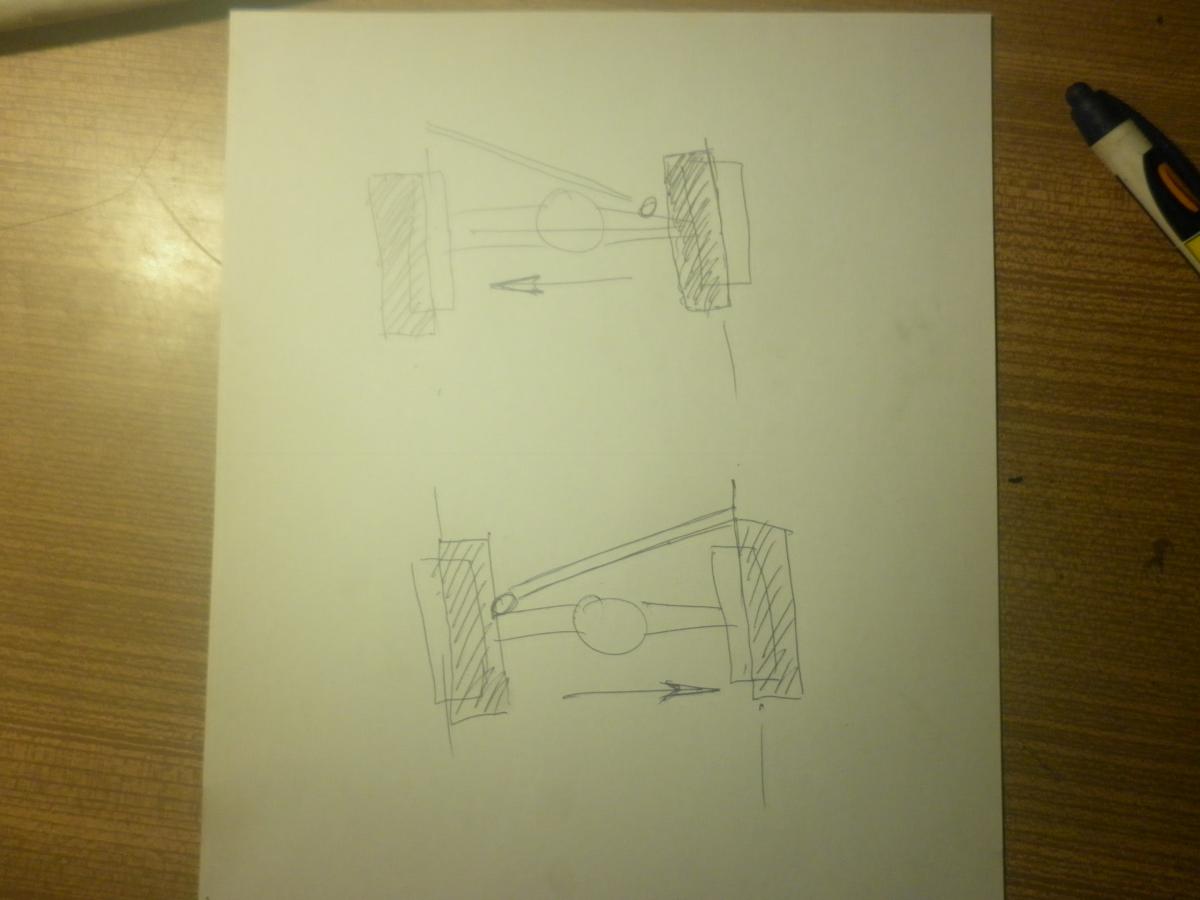

Чому тяга Панара завжди знаходиться під незначним кутом на ненагруженому авто,  а не горизонтально ? І цей кут для різних авто інакший .Буду виказувати свої думки- якщо помиляюсь -виправте. Як правило, нижня точка тяги закріплена до моста , а верхня - до рами , або кузова. Коли авто під нагрузкою ( пасажири , багаж) просідає - тяга приближається до горизонтального положення ( в теорії) . Основна задача тяги Панара - максимально запобігти поперечному зміщенню моста вправо-вліво. Отже -коли міст піднімається відносно рами ввех , то він все рівно зміщується на одну сторону, і коли міст зміщується відносно рами вниз- то він також зміщується в ту саму сторону.
При ліфті підвіски тяга Панара завжди збільшує свій кут наклону , і тоді міст працює неправильно P1000322.JPG . Далі- більше. Так само неправильно починає працювати кардан відносно своєї осі. Далі , як правило, передня тяга Панара по ходу авто закріплена до рами з однієї сторони ( припустимо - з лівої) , а задня - навпаки- з правої. Тоді передній міст тікає вліво , а задній вправо P1000323.JPG . Краса неземна  :1: . І чим більший ліфт -тим більше зміщення колії передніх коліс відносно задніх. В кого такий ліфт підвіски- перевірте - візьміть рулєтку і переміряйте відстань від рами до кожного диска або колеса. І Ви зрозумієте , що їздите на високій кривій фірі ( телега - рус.) ще й за свої немалі гроші. Щоб приблизитись до заводської геометрії мостів в поперечному положенні необхідно тягу Панара виставити в її ізначальне положення по куту, але необхідно враховувати , що хід пружини під ліфт (а вона довша від базової), є більший . Відповідно і хід моста вверх-вниз буде також більший. Для цього треба продовжити кронштейн рами , до якого  кріпиться тяга Панара приблизно на висоту ліфта (теоретично). Тягу Панара бажано зробити регулюючу по довжині з лівою- правою різьбою з контргайками або хомутами( так як рульова тяга , яка відповідає за сходження) - для точного виставлення моста. І буде Вам щастя На сьогодні все, якщо когось зацікавила тема - то ,далі буде........

Тяга Панара предназначена для того, чтобы удержать мост относительно рамы при поперечных нагрузках, и не более того. Иначе просто пружины повылетают нахрен, и мост пойдет гулять своей жизнью, отдельно от машинки.

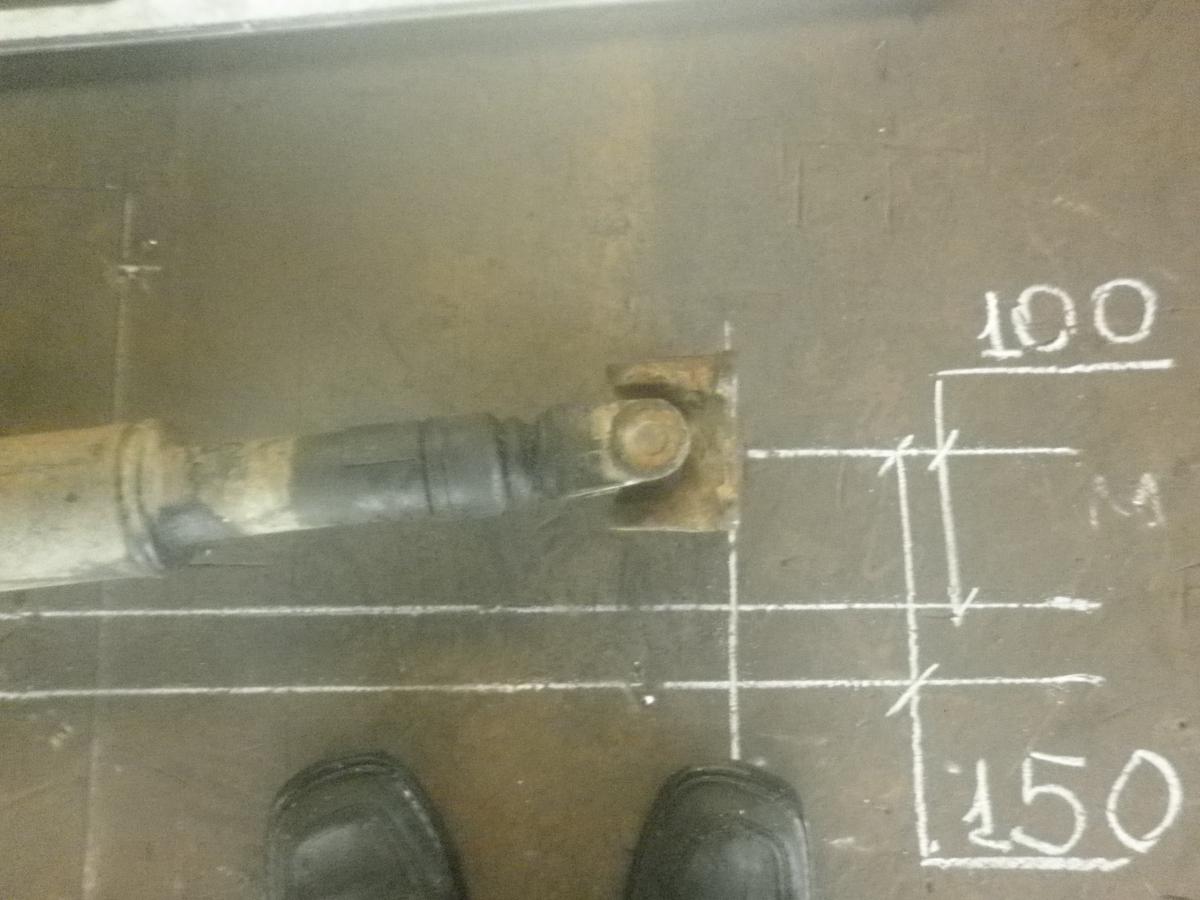

Ітак , реактивні тяги задн. моста також повинні регулюватись по довжині , аналогічно тязі Панара. Це необхідно для того щоб:
1)виставити міст посередині арки ( оскільки при ліфті міст зміщується до переду);
2)вивернути міст максимально соосно по кардану до роздатки.
 Вивертати міст необхідно для того , щоб передня та задня хрестовини кардана мали якомога менший злом  ( від цього залежить довговічність роботи хрестовин).
 Після регулювання реактивними тягами геометрії заднього моста , на мою думку, їх (тяги ) необхідно ще раз зняти та підкоректувати довжину, щоб дві довгі тяги були однакової довжини по центрах отворів сайлентблоків . Так само і короткі тяги. Оскільки це є свого роду сходження коліс заднього моста.

kupchak сказал(а) 11 Авг 2016 - 09:53:
не надо выворачивать мост.
угол работы крестовины оно конечно тоже влияет, но меньше
тут была темка, где наглядным видео объяснялось, что угол "ось выходного вала раздатки"-"ось кардана" должен в точности быть равным углу "ось кардана" - "ось хвостовика редуктора"

Цілком згоден , але коли міст при ліфті опускається відносно рами  - він описує дугу по продольних реактивних тягах. Відповідно, його все рівно потрібно вивертати  за допомогою реактивних тяг. Якщо не так - виправте мене.
Это компенсируется шлицевым соединением в хвостовике раздатки. Выворачивание моста в данном моменте роли не играет. Выворачивай или не выворачивай, все равно нужен некоторый "свободный ход" кардана в продольном направлении.
Наскільки мені відомо  продольний хід будь -якого кардана забезпечується шліцевою парою на тому ж кардані. Фланець роздатки , до якого кріпиться фланець кардана, як переднього , так і заднього  з торця закручений гайкою.

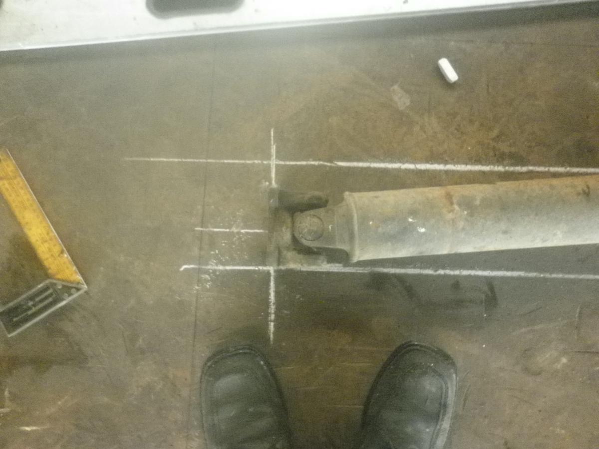

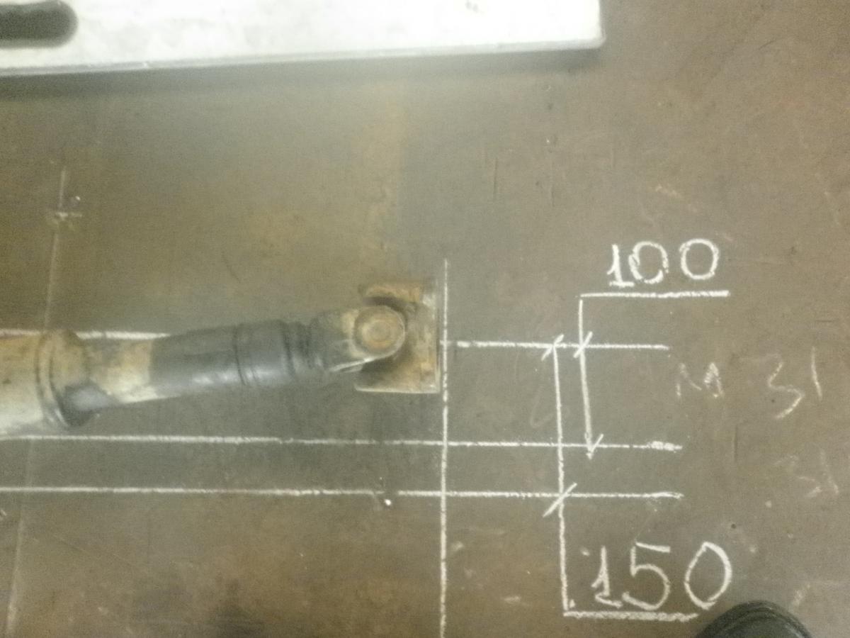

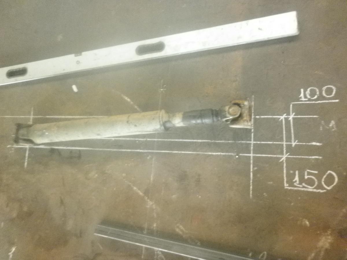

Взяв сьогодні кардан у знайомих на СТО , перший попавший - від 61 Патрола. Перш за все , щоб зрозуміти самому , як впливає ліфт в 4 дюйма на злом хрестовин. На перших фото кардан виставлений зі зміщенням по центрах валів в 4 дюйма , на останньому в 6 дюймів - оскільки реально міст ходить вверх-вниз на ліфтованому авто по 5см мінімум. P1000336.JPG P1000337.JPG P1000338.JPG P1000339.JPG . При зміщенні висоти між осями в 4 дюйма кут злому складає 5,19 градуса,  при 6 дюймах-7,77 градуса. http://mash-xxl.info...89101143078187/
