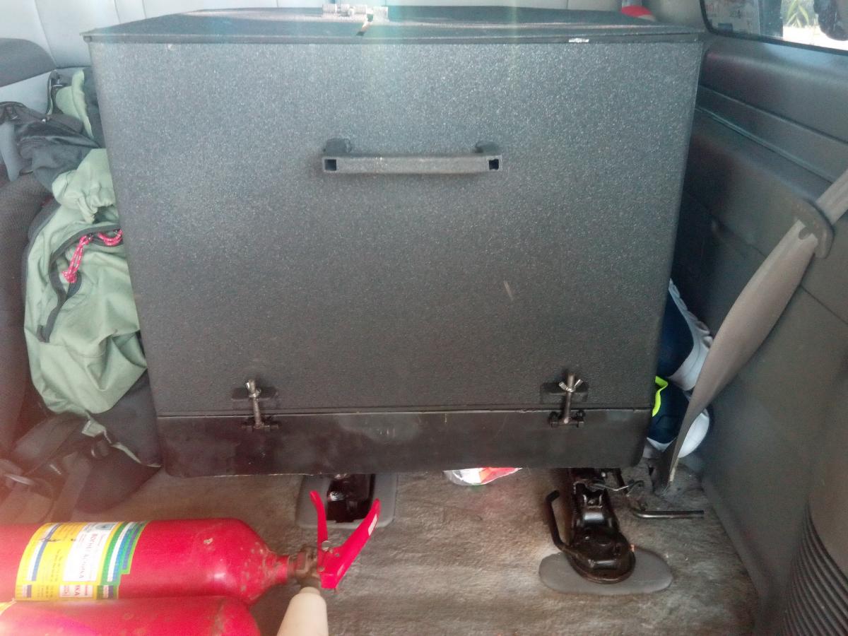

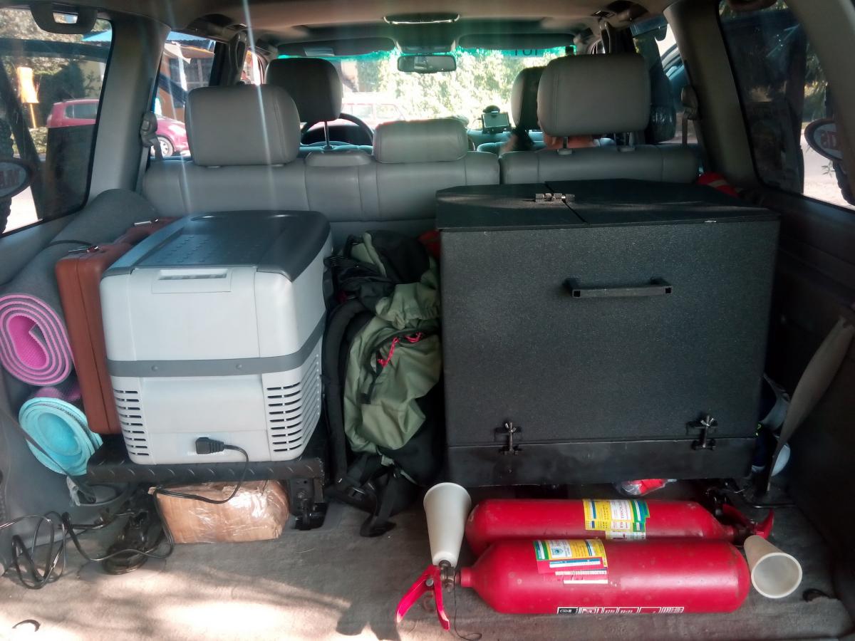

Таки свершилась мечта идиёта - водрузил себе холодильник в машину на штатные крепления заднего ряда сидений.
А заодно и ящик для всякого тяжёлого и прыгающего по салону барахла
Ну и общий вид:
Если надо - снимаются один или оба и ставятся сиденья. Или не ставятся.
Ящик к платформе крепится отдельно, на всякий случай, думаю на основе этой же платформы сделать ресивер и автоматику для пневмосистемы. Дабы ставить когда надо, а когда не надо - снимать нафиг.
А может и ещё что в голову взбредёт.
Кстати холодильник в машине - это божественно.
Тест-драйв проводили этими выходными на Саврани.
Весь день жара +37 в тени, беготня, гонка... мрак. И тут мы возвращаемся в лагерь, а у нас с собой есть ледяное пиво и запотевшая бутылочка вина...
Короче этой деталью апгрейда я более чем доволен.
Холодильник морозит быстро, температуру держит хорошо. Ночь работы при заглушеном двигателе не повлияла на аккумулятор практически никак.
Скачки по бездорожью в процессе соревнований выдержал на ура.
  • Itonix это нравится

Антон, что за холодильник, если не секрет, Озион вроде по виду? И на какой объём? Себе тоже присматриваю
#149 ВНЕ САЙТА   AntDroid
  • Регистрация: 06 Jan 2010
  • 1569 сообщений
Отправлено 16 August 2017 - 16:10
Goodme сказал(а) 16 Авг 2017 - 11:41:
Да просто уже давно многие утверждают, что АКПП лучше чем МКПП, а в последнее время встречаются утверждения, что и бензин ничуть не хуже, а местами может и лучше, чем дизель. Так что если раньше подобные слова однозначно воспринимались как шутка, то сейчас все не так однозначно.
Та всё хорошо в бензиновой сотке. И двигатель надёжен и валит быстро... Но расход 20л по трассе... А если про бездору то вообще ужасаешься той скорости с которой падает стрелка уровня топлива.
Сейчас на дизельной с помощью доп.бака довёл забег с одной заправки до 1500 вёрст и считаю, что для экспедиций это есть гуд, чем каждые 400 км искать где залиться.
KUMPEL сказал(а) 16 Авг 2017 - 12:15:
WAECO CDF-36, на 36 литров :) Достаточно вместительный, на тестовый заезд туда влезло 4 бутылки пива, бутылка вина, бутылка водки, полторашка минералки, два питьевых йогурта, бутылка молока, батон, палка колбасы, пачка масла, кусок сыра и банка нутеллы. И ещё и места осталось достаточно.
И хотя на это место можно было бы и 46-й воткнуть.считаю что норм. Как раз между холодильником и бортами влазят рюкзаки, кариматы, спальники и прочая дребедень.
