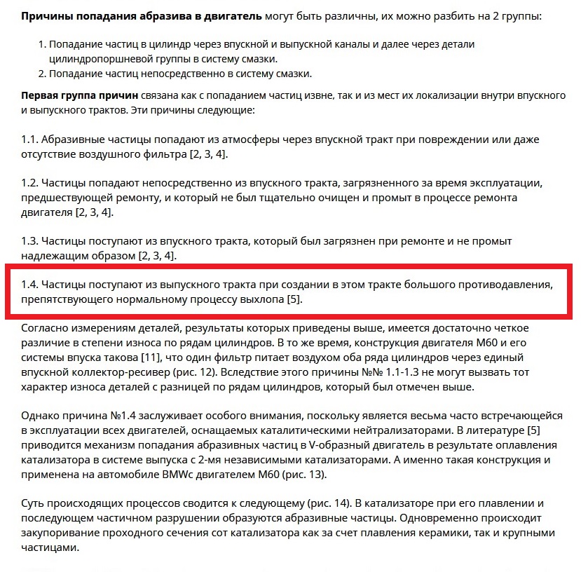

Самый простой способ проверки забитого катализатора - газуем, глушим. Двигатель уже стоит, из глушителя ещё дует. И дуть будет в обе стороны - в атмосферу и в поршень цилиндра с открытым клапаном.
Это писал Хрулев, "АБ-инжиниринг" в выводах экспертизы.
Полная версия доступна по поиску "Всему виной забитый катализатор"
Ссылка в тексте [5] это
Прикрепленный файл  17katali.pdf   75.17К   145 Количество загрузок:
Кусочек о давлении в выхлопе и цилиндре из этого пдф:
  • lexa, Vrubel, Des и еще 1 это нравится

У них катализатор был забит с одной стороны, а цилиндр вышел из строя со стороны, где катализатор был целый, ощущение нужно было доказать и доказали, в м60 каты находятся под днищем, там больше метра. Описано экспертом с опытом))), со съездами в сторону, вероятно так, но есть варианты )
Цитата
Тем не менее, окончательное подтверждение или опровержение данной версии не представляется возможным по причине невозможности провести более подробные исследования других деталей и узлов двигателя и автомобиля, в том числе, перечисленных выше головок блока цилиндров, коллекторов, катализаторов, проб масла и топлива и т.д.
Они хотят сказать, что заброс абразива произошел через впуск противоположного ряда блока мотора, вместе со смесью бензина и воздуха? Как этот мотор мог вообще работать, если у него ряд из 4х цилиндров не работал. Так уже скорее вышел бы из строя, тот ряд на котором забит катализатор.
Хрен его знает, наверно как-то возможно, но я, если честно не понял.
