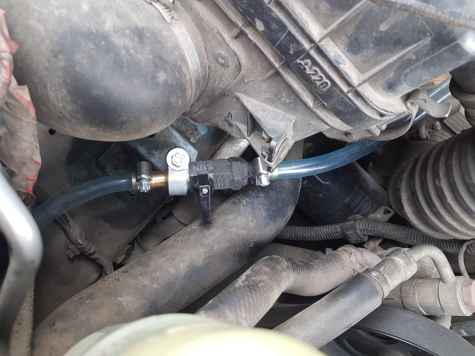

Ну там потери масла незначительные, мизерные я бы сказал. Но летом сниму защиту, посмотрю куда можна примостырить слив.
Я временно слив направил в отверстие для щупа, а планирую снять поддон и там приварить штуцер для слива с маслоделителя.

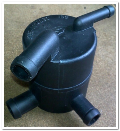

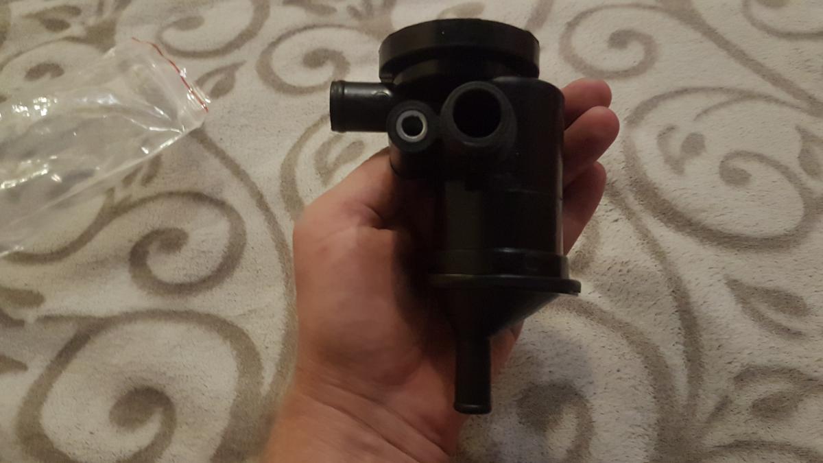

Долго подбирал и нашел вот такой маслоотделитель от Чери Амулет, стоит 270 грн, поставить можно его где угодно. Один нижний патрубок заглушил, он не нужен.

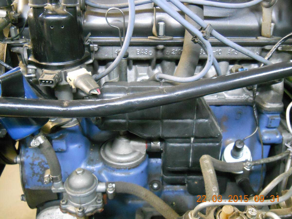

На свой Нивас, пару годиков назад, установил на сапун пластиковый воздушный резонатор от какой то иномарки - воздушный фильтр перестал "плавать" в "майонезе" в холодное время года и в масле в теплую пору. В полости воздушного фильтра стало сухо вообще. За зиму в бачке собирается около 150-ти грамм воды и немногим менее масла. Чистка бачка производится раз в год, весной когда уже стабильно тепло. Считаю что все авто с солидным пробегом, независимо от типа двигателя, желательно снабдить бачками-маслоотделителями увеличенной емкости (не менее 1л).

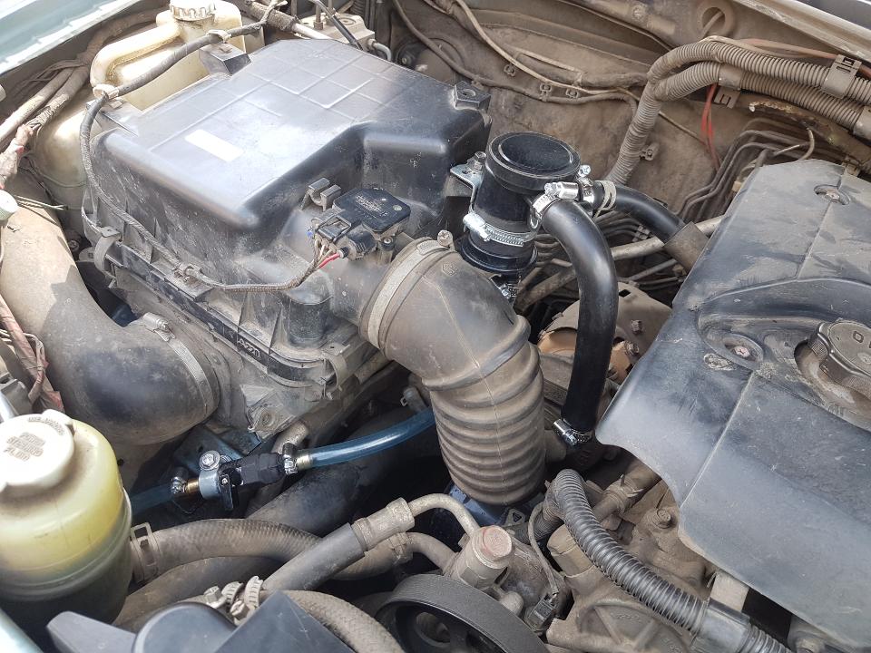

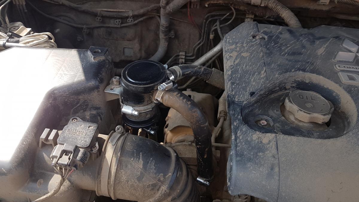

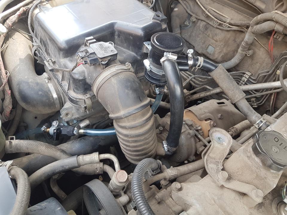

Дошли руки до маслоуловителя. Поставил на Эльку от Дефендера.

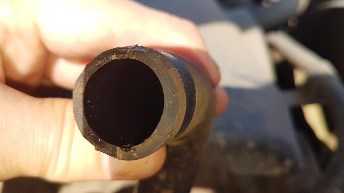

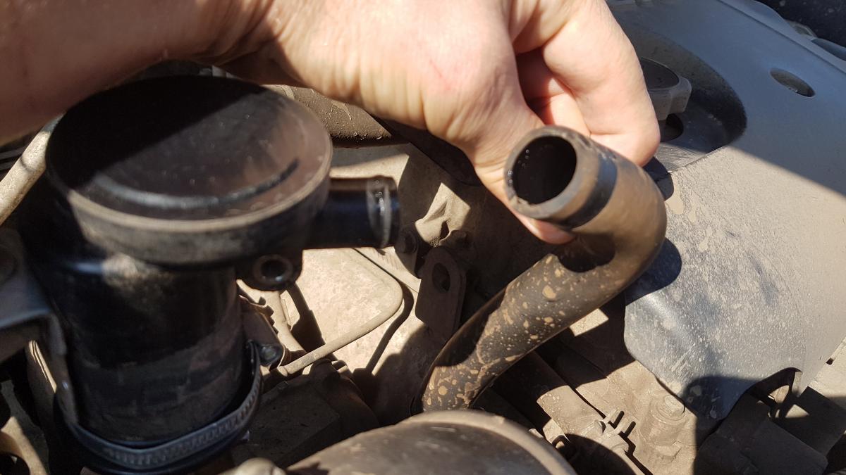

#170 ARAVI
  • 1669 сообщений
Отправлено 07 September 2019 - 18:30

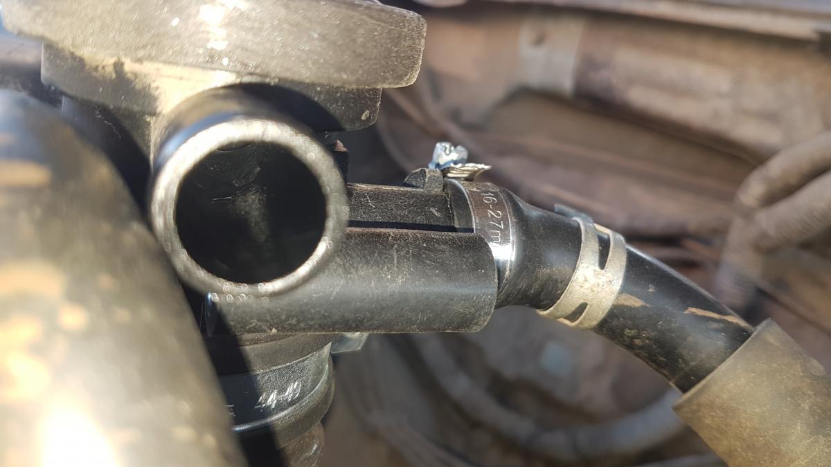

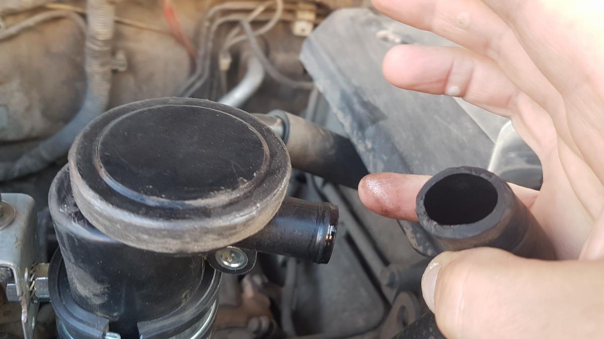

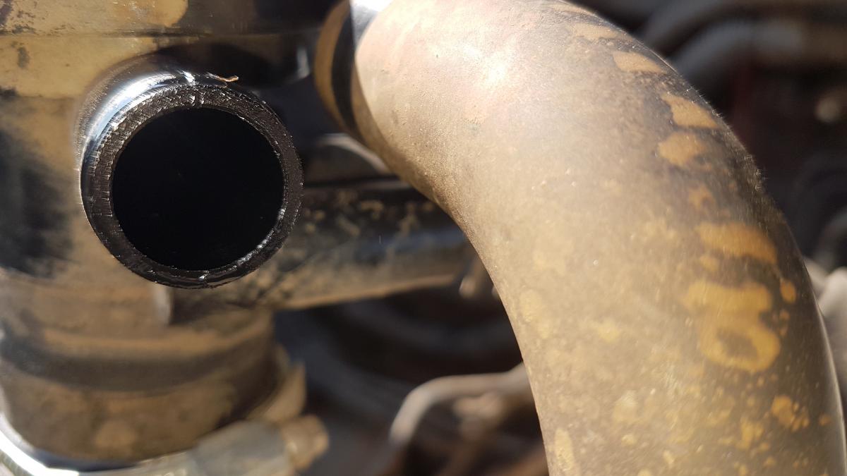

Решил проверить патрубки и огорчение... Маслоуловитель не работает... масло на патрубке который ведёт к турбине... Буду его снимать и разбирать, смотреть что там внутри.

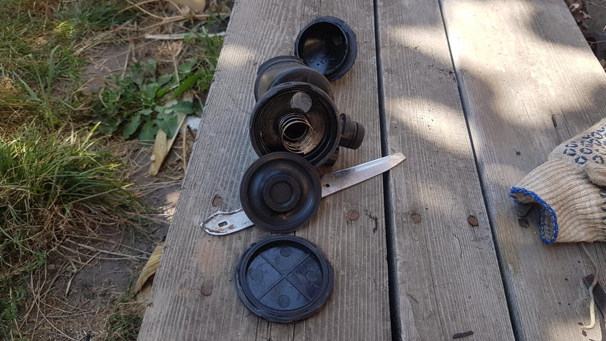

#172 ARAVI
  • 1669 сообщений
Отправлено 10 September 2019 - 09:19
Интеркуллер не смотрел но этот маслоуловитель работает в лучшем случаи на 50 процентов и это у всех.
#173 ARAVI
  • 1669 сообщений
Отправлено 10 September 2019 - 09:56

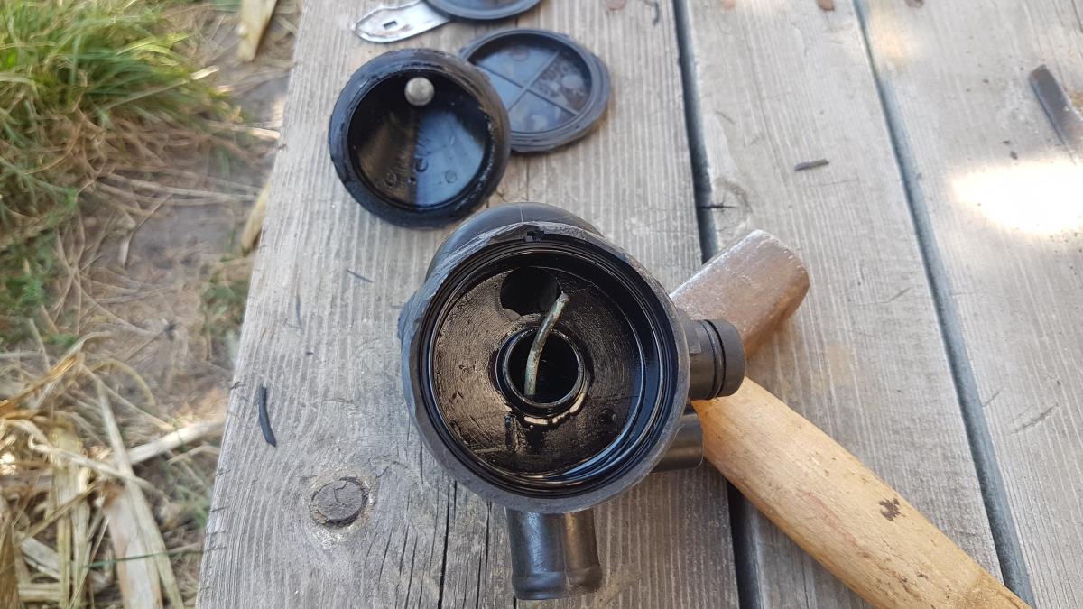

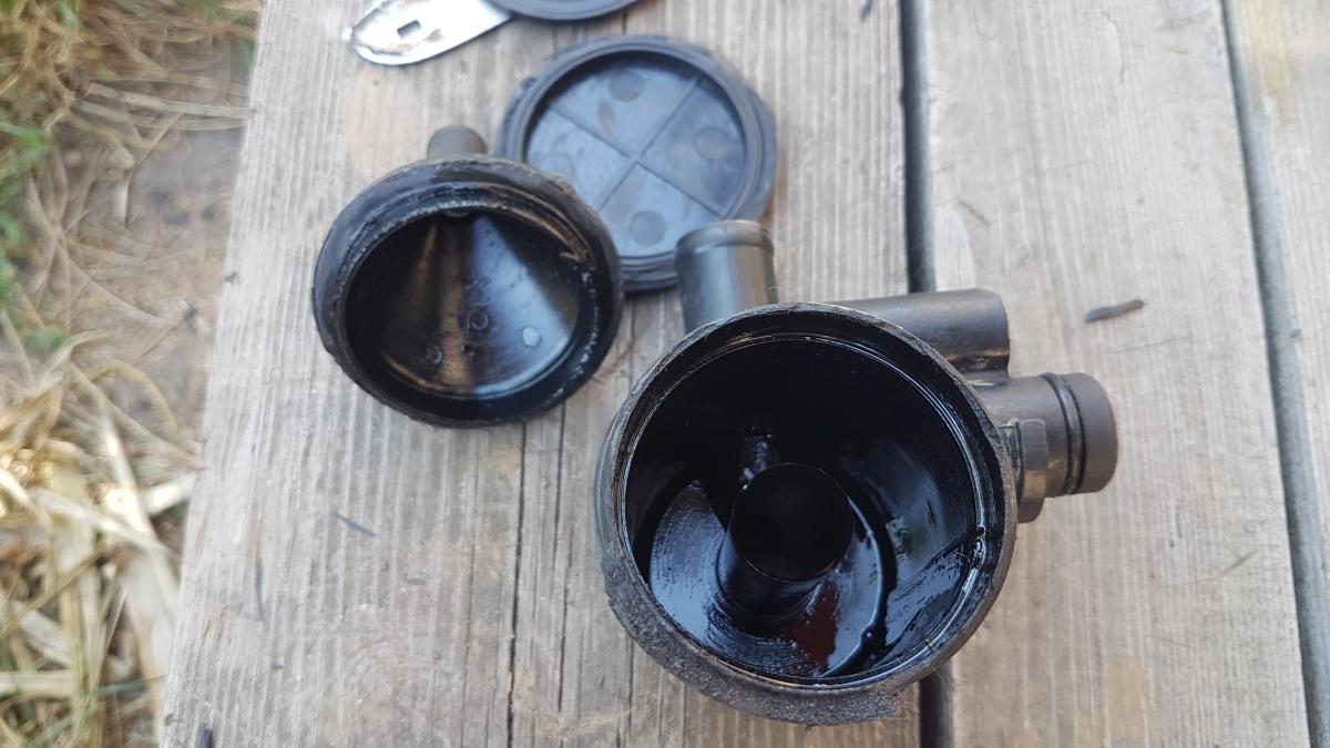

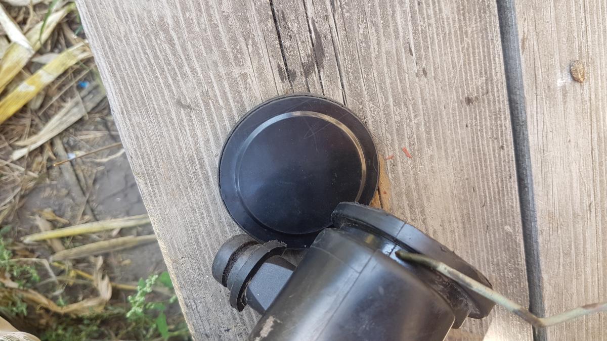

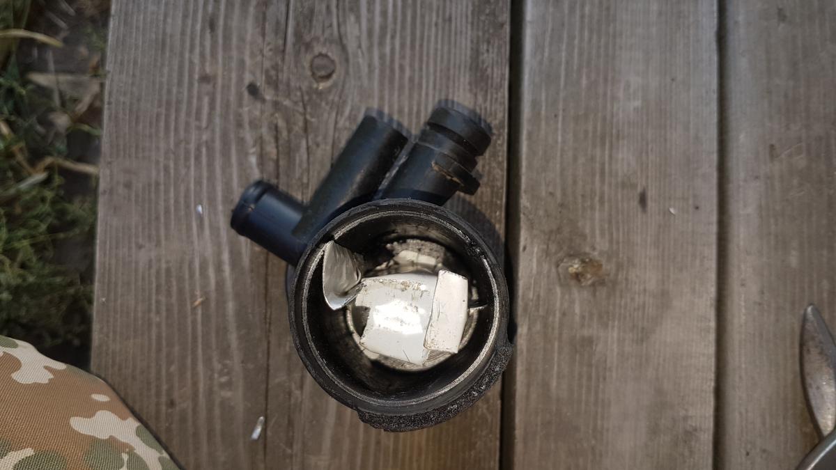

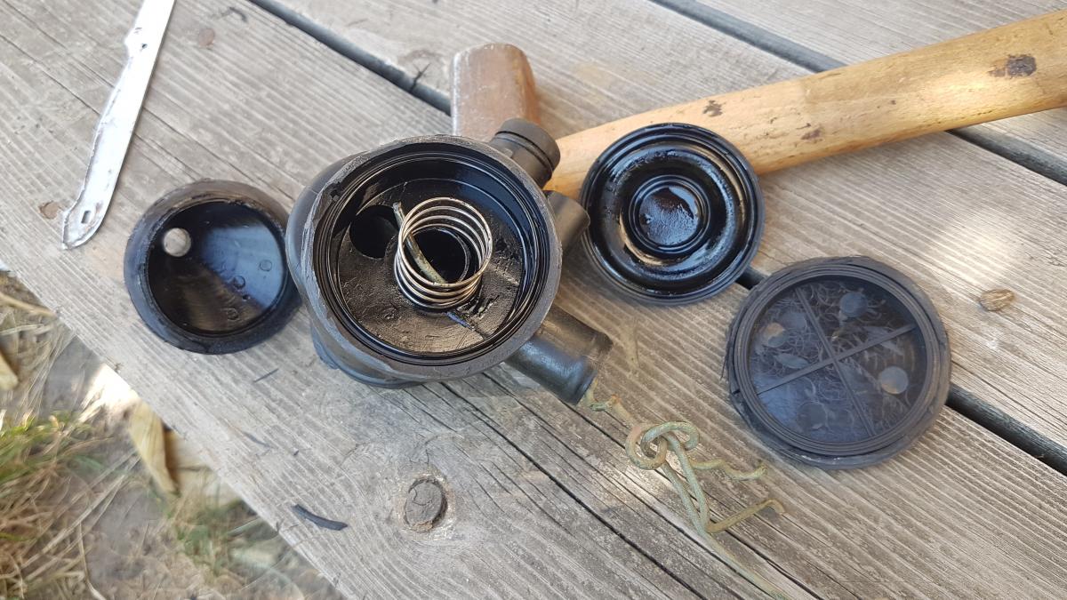

Я его решил разобрать и дороботать.В верхней крышке стоит клапан, который я уберу,поставлю перегородку и засуну мочалку из медной прополоки. А теперь внимание под верхней крышкой есть сквозное отверстие!
  • BOX4x4 это нравится
#174 ARAVI
  • 1669 сообщений
Отправлено 10 September 2019 - 20:03
Как-то так...
#175 ARAVI
  • 1669 сообщений
Отправлено 16 September 2019 - 18:53

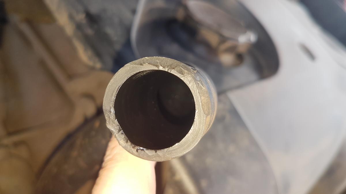

Покатался и снял патрубок на выходе маслоуловителя для проверки. Немного масленой пыли все же присутствует (видно на пальце). Вывод ... доработаный маслоуловитель от Дефендера работает, но не на 100 процентов,очень малую часть масла всё-же пропускает, но без маслоуловителя ощутимо больше масла в патрубке.
