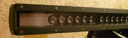

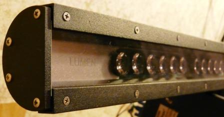

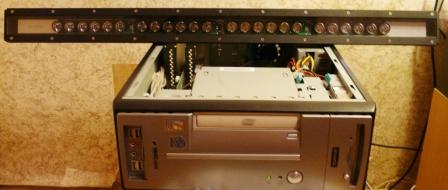

lyustra1.jpg lyustra2.jpg lyustra3.jpg lyustra3.jpg]
Забрал пробный вариант.
24 свтодиода узконаправленных дальнего света.
примерно 4000-4500 люменов.
Пока работает через инвертор 220 В потребляемая мощя примерно 70Ват.
Затра будем тестить на машине, отчетец приложу.
