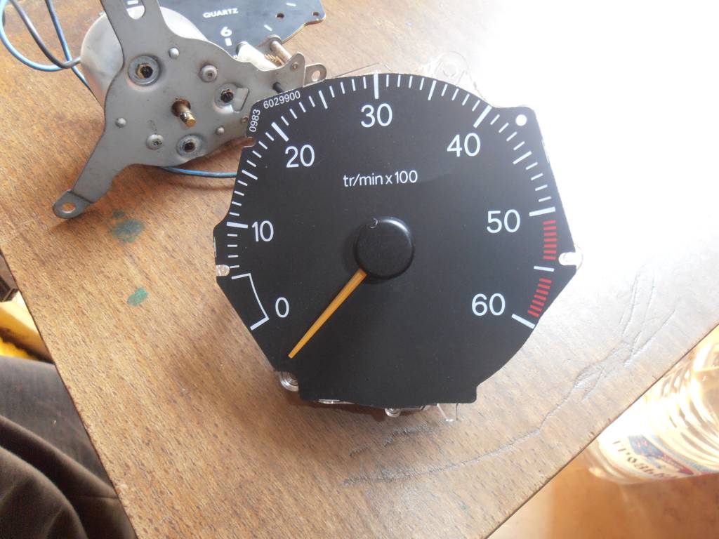

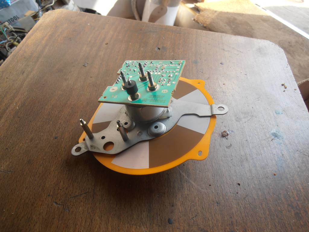

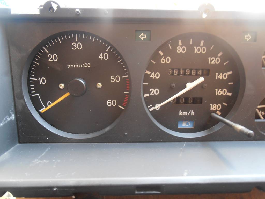

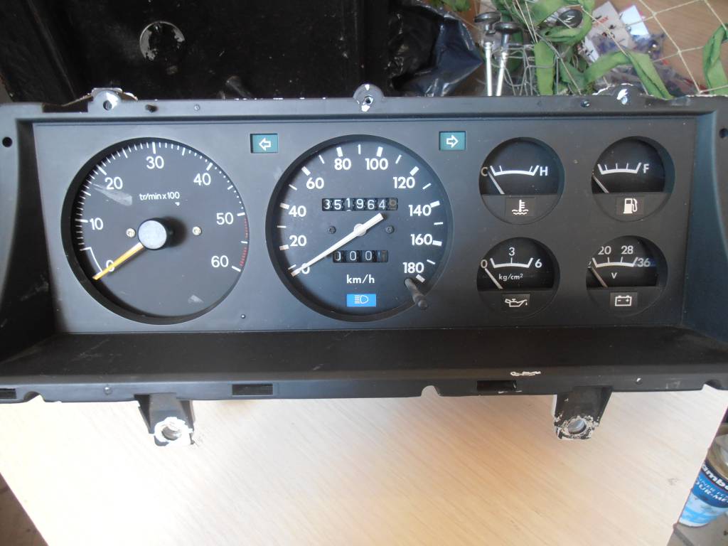

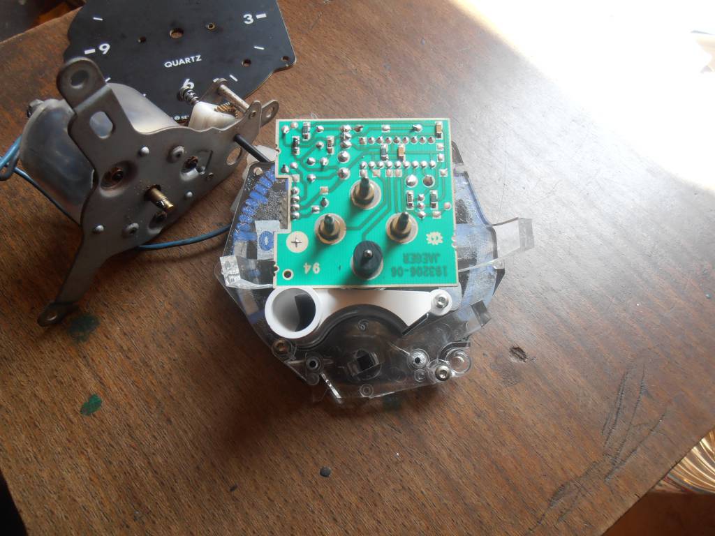

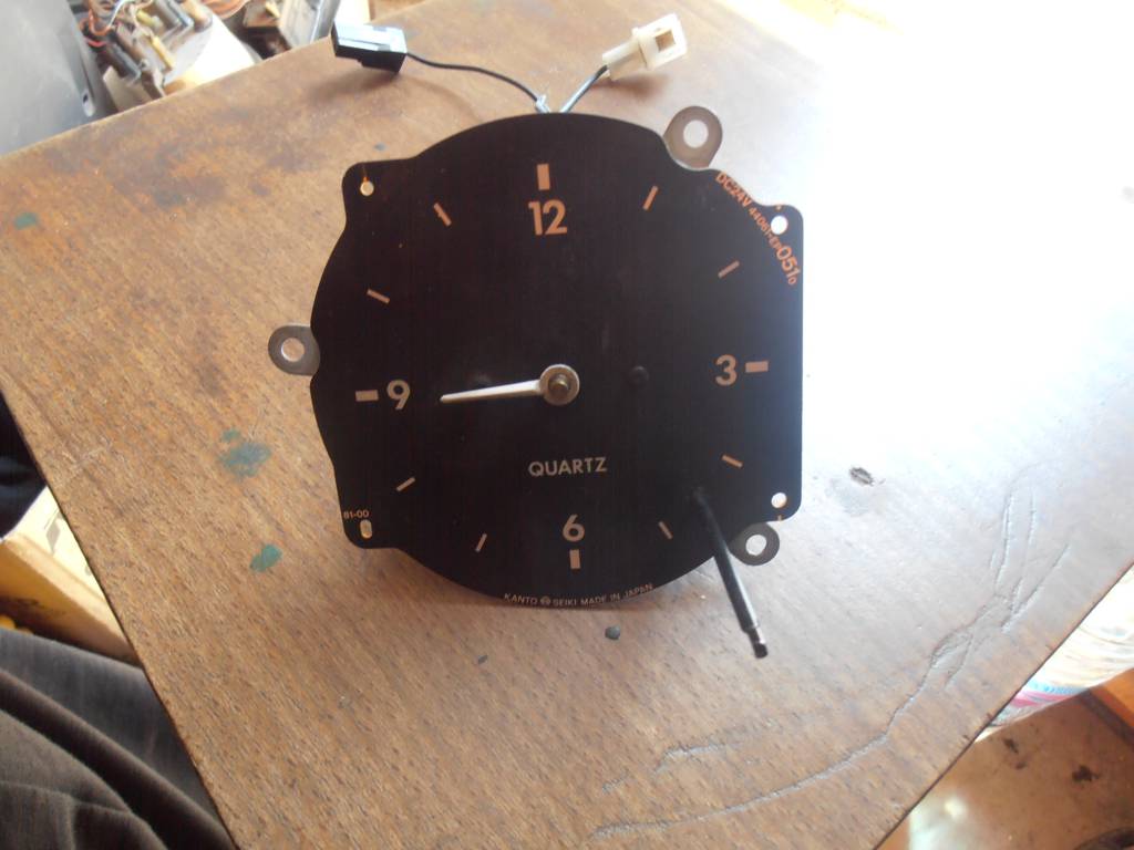

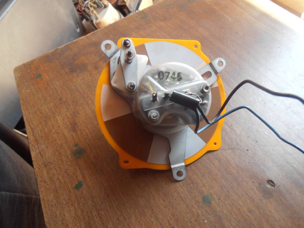

Часы в моём Пруле приказали жить долго. Чёто в них заклинило. Стал я думать как поставить вместо них тахометр. Долго лазил по просторам нета, перебирал разные варианты, думал от чего можно поставить. Ничего путнего в голову не приходило. Тут приехал товарищ, он поставил себе на Ниву дизель, с такой же проблемой. Как бы дизель есть, а тахометра нет. Но приехал он с тахометром от дизеля какого то, и интересной идеей. Короче помучались и поставили на Нивку с дизелем тахометр. Работает на ура. Сегодня взял, и впихнул в крепление от часов, тахометр. Единственное что нужно немного расширить крепление. Помог дремель. Сильно не пинайте, :293: фото выложил. Подключал мой электрик. Борт сеть 24в., тахометр 12в. Считывал с гениратора, и ставил какую то приблуду для понижения напряжения. На Ниву с борт сетью 12в. понижаек не нужно.Грамотный электрик разберётся. :303:

Прикольно, осталось стрелочки покрасить лаком для ногтей и вуаля.

Молодец, стрелки надо покрасить не лаком для ногтей а цапон лаком, цвет можно дать пастой из шариковой ручки и на всю жизнь будет как фабричный циферблат.
