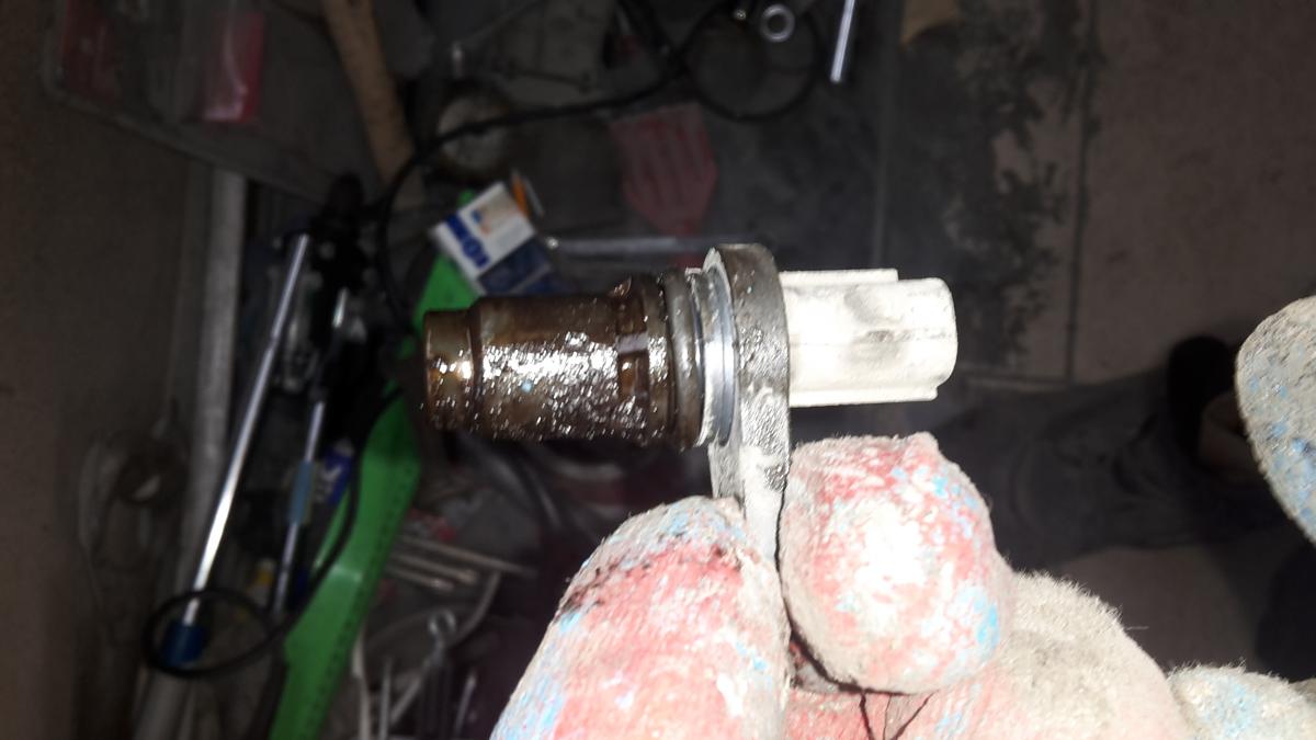

#74 ВНЕ САЙТА   Хитрец
Хитрец
  • Регистрация: 18 Feb 2017
  • 5 сообщений
  • Авто: Toyota lcp120
  • Имя:Адександр
  • Город:Благовещенск
Отправлено 31 March 2017 - 04:56
Как померить подлезть не соображу пока. На фото вылет видно

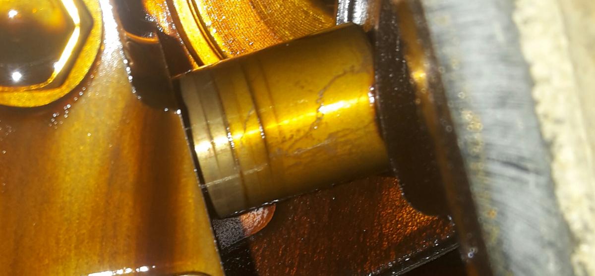

#75 ВНЕ САЙТА   Хитрец
Хитрец
  • 5 сообщений
  • Имя:Адександр
Отправлено 31 March 2017 - 05:25
Хитрец сказал(а) 31 Мар 2017 - 02:56:

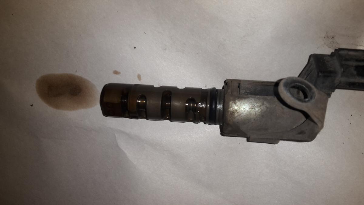

#76 ВНЕ САЙТА   Хитрец
Хитрец
  • 5 сообщений
  • Имя:Адександр
Отправлено 01 April 2017 - 16:29
Такие были датчики положения коленвала и клапана vvti. Сеточку возле щупа смотрел ничего критичного.

#77 ВНЕ САЙТА   Хитрец
Хитрец
  • 5 сообщений
  • Имя:Адександр
Отправлено 02 April 2017 - 06:42
Вобщем по советам на прадоклубе. Поменял масло и фильтр. Перед заменой промывку лм использовал. Слилась черная жижа. Всего 3 тыс.км отьездил. Залил масло лм оw30 покатаю немного и еще раз поменяю залив перед заменой лм очиститель на 200 км. Кстати ошибка после вчерашних манипуляций сегодня не выскакивала весь день. При первом холодном запуске тоже. Может и есть смысл начать с малого. Не лнзть в мотор сразу. Скинул в пару мест для инфы номера для запчастей при замене цепи. Потожду что насчитают
