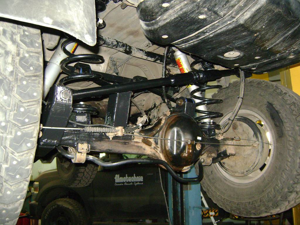

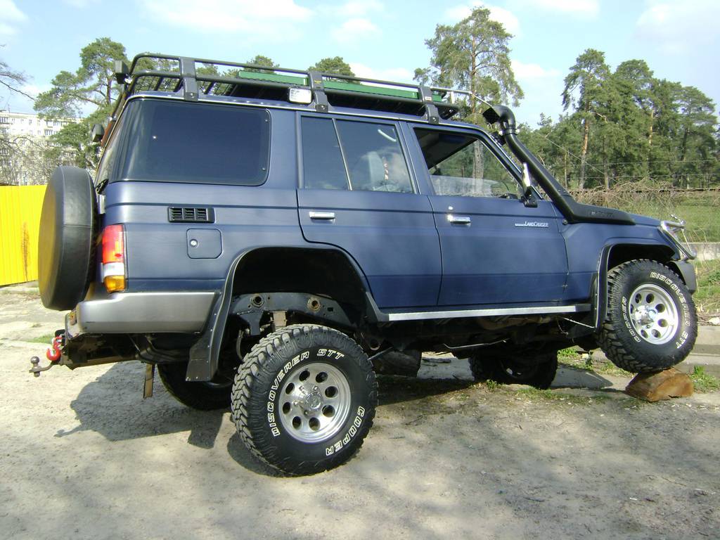

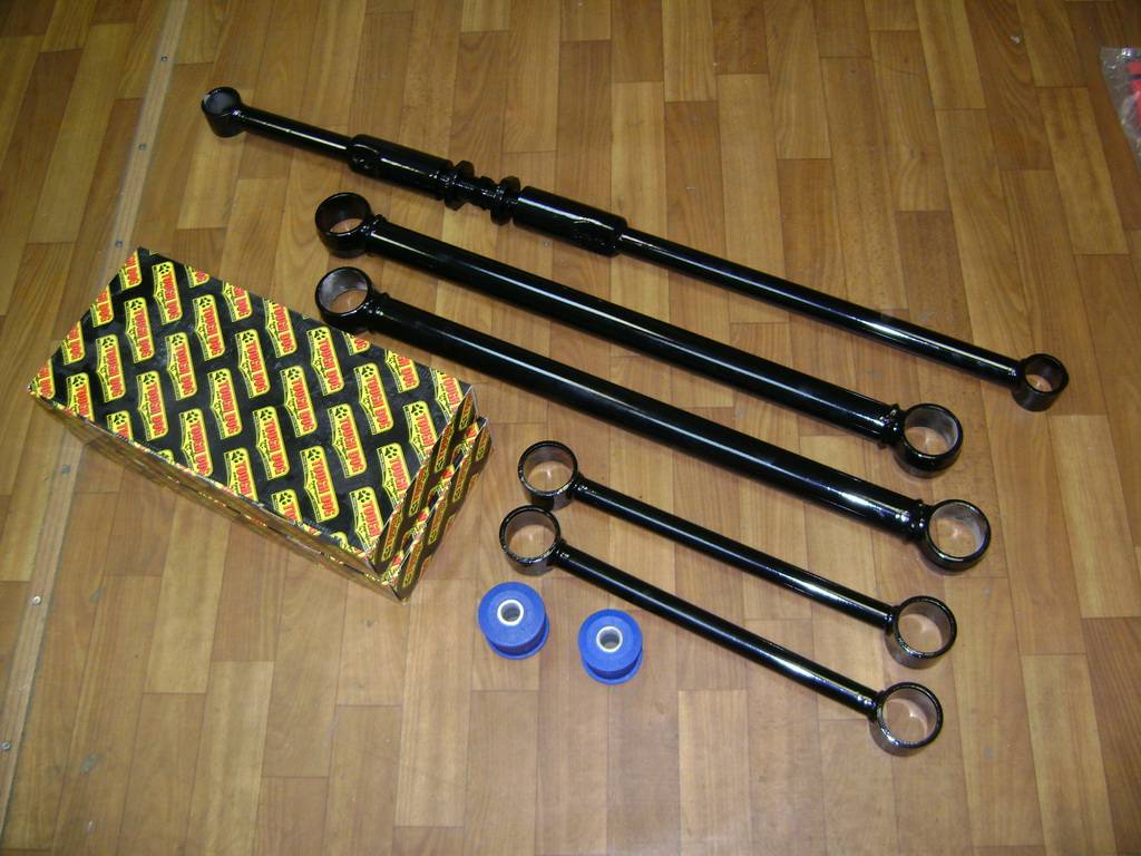

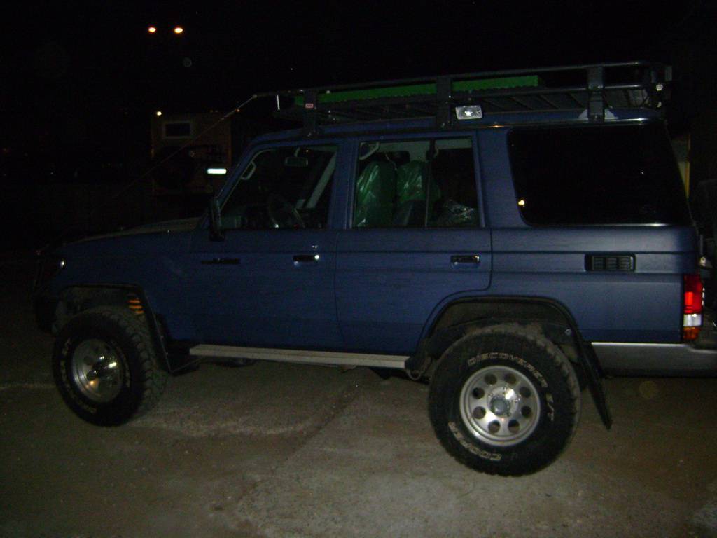

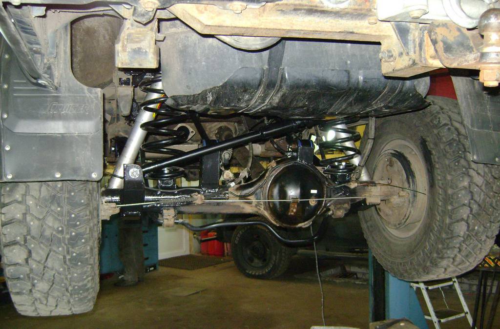

Хорошая машина Toyota, а таких динозавров как 76-я осталось мало. Но задняя рессорная подвеска, этот пережиток, не добавляет комфорта. Хотя существуют модели с полностью пружинной подвеской.
Решено было заменить подвеску на пружинную, используя рычаги и компоновку 80-ки.
Также решили проблемму "низковисящих" задних амортизаторов, а тяга панара стала регулируемой.
Результат превосходный - появилась плавность, комфорт. В положительную сторону изменилась и артикуляции заднего моста.

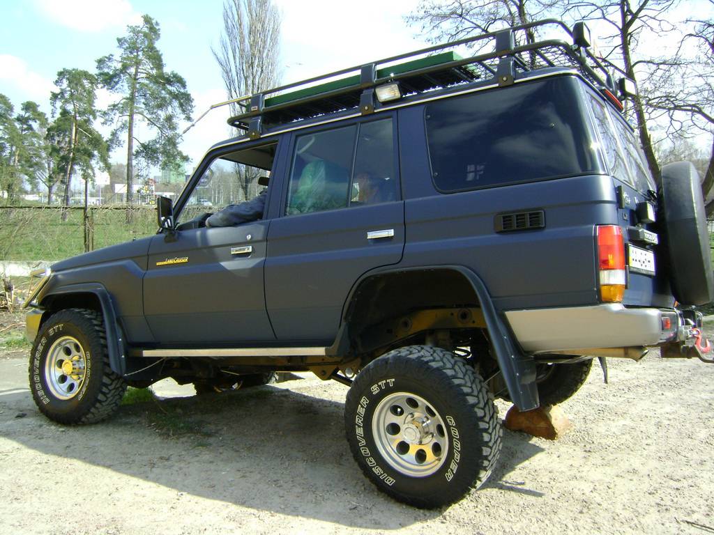

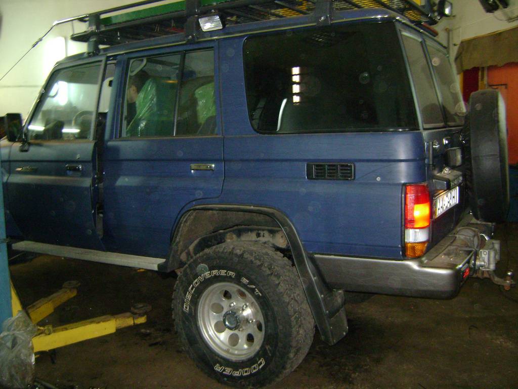

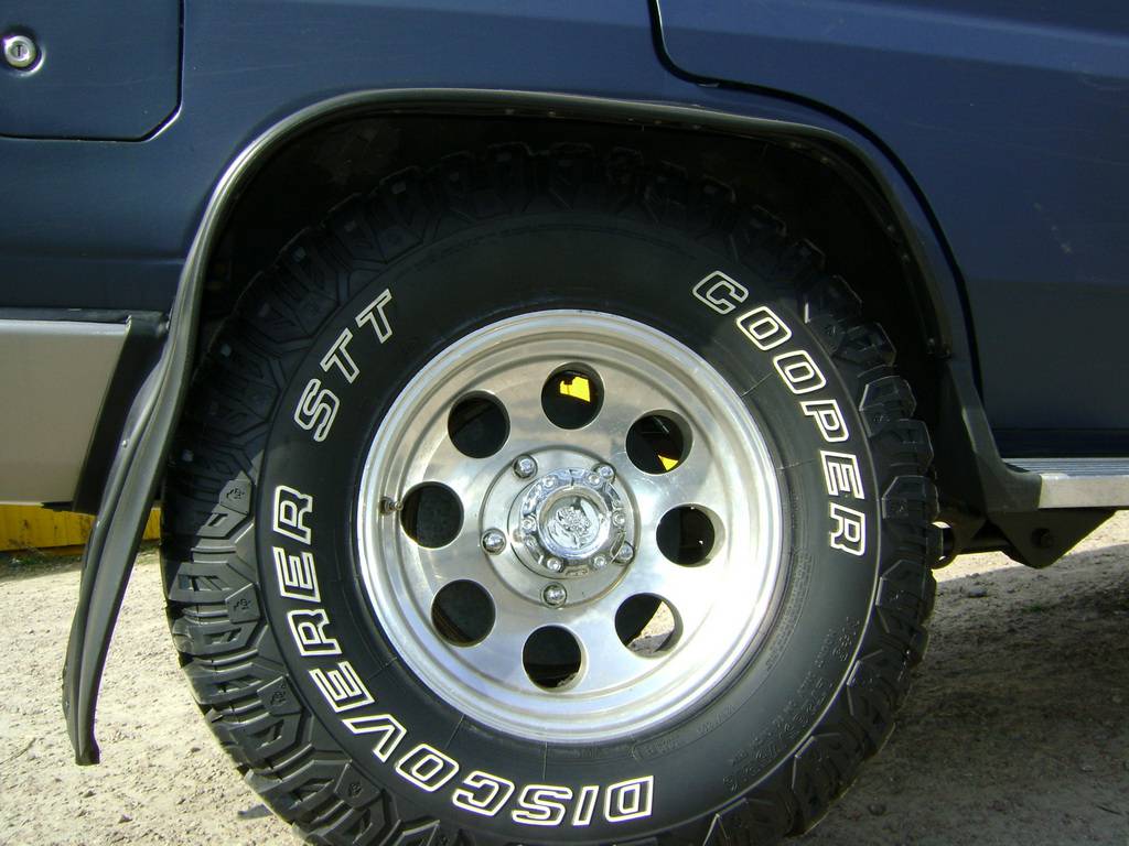

Саня, задние брызговики при сдаче задним ходом, оторвет сразу же, зачем такие длинные?
Точно, видно что соединено добротно, оторвутся полностью вместе с раширителями. Вот тех коротких к которым приклепаны длинные, вполне хватит.
Это хозяин машины сам делал, жестковата конструкция. Мы мягкие брызговики ставим, и покороче.
Понятно, а я думаю - наверно вас клиент заставил так сделать, типа нравится ему.

пружины от чего, тоже от 80тки? у меня лопнул виток на одной,лифт сделан еще в Японии,догадываюсь, что 2" поэтому надо методом тыка пробовать.
