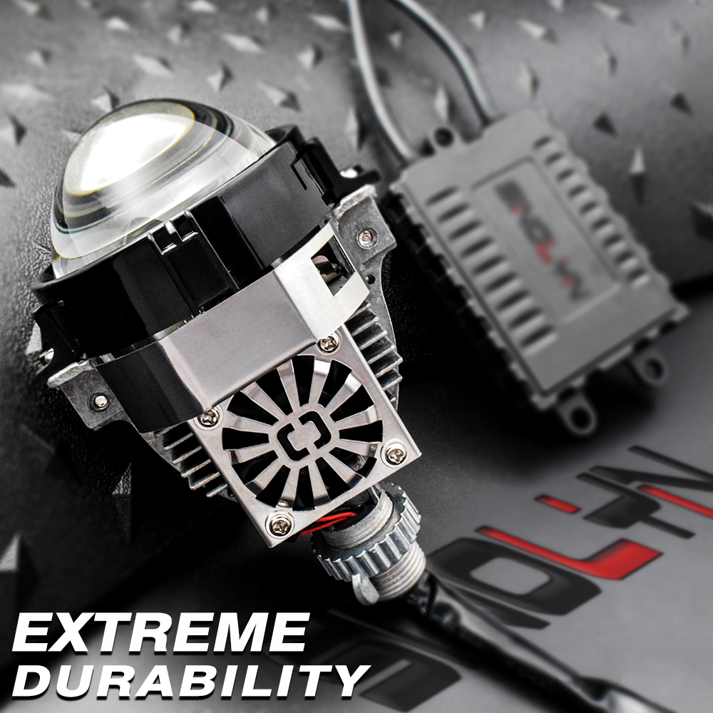

Сергей,
ЛЕД линзы конструктивно другие. В них, светодиод, установлен на радиаторе с вентилятором.
Температура нагрева светодиода в пределах 40-60 градусов, а ксенона и галогена около 300.
По этому отражатель в ксеноновых линзах так быстро выгорает и становится молочно-мутным.
Ну и как результат - маловато света, даже от ярких ламп.

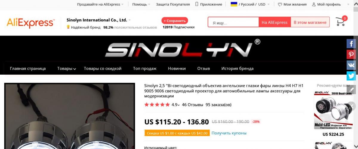

Сергей, а можно фото как они смотрятся в фаре и на авто? судя по фото на али - конструкция довольно громоздкая, как оно устанавливается?
я как раз сейчас выбираю свет вместо стокового.
спасибо.

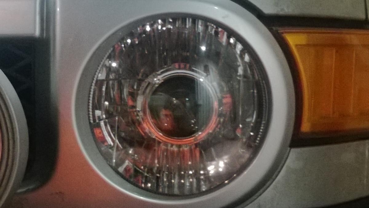

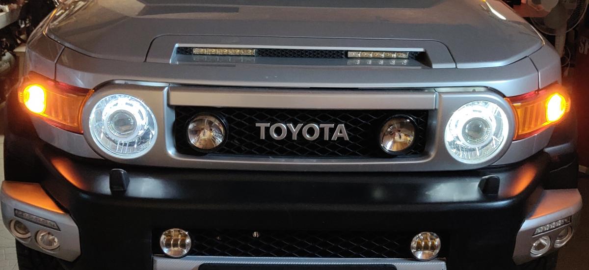

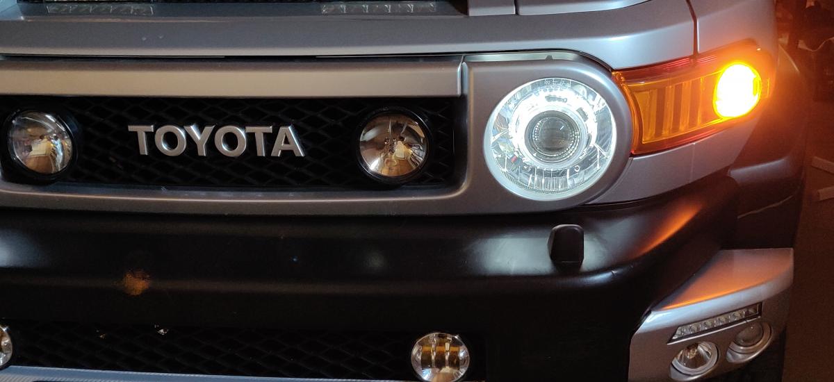

#30 ВНЕ САЙТА   Arhimed
Arhimed
  • Регистрация: 14 Mar 2011
  • 210 сообщений
  • Авто: Паларис
  • Имя:Винниту
  • Город:411 Батарея.
Отправлено 14 February 2020 - 14:18

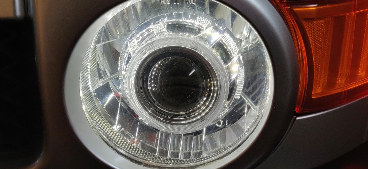

Добрый день Андрей!
В наши фары совершенно спокойно вмещаются как 2,5" так и 3" линзы!
3" смотрятся немного лучше в фаре, сугубо моё мнение.

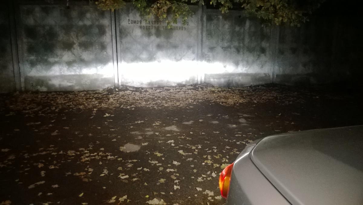

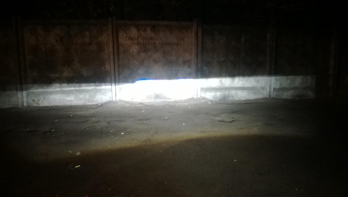

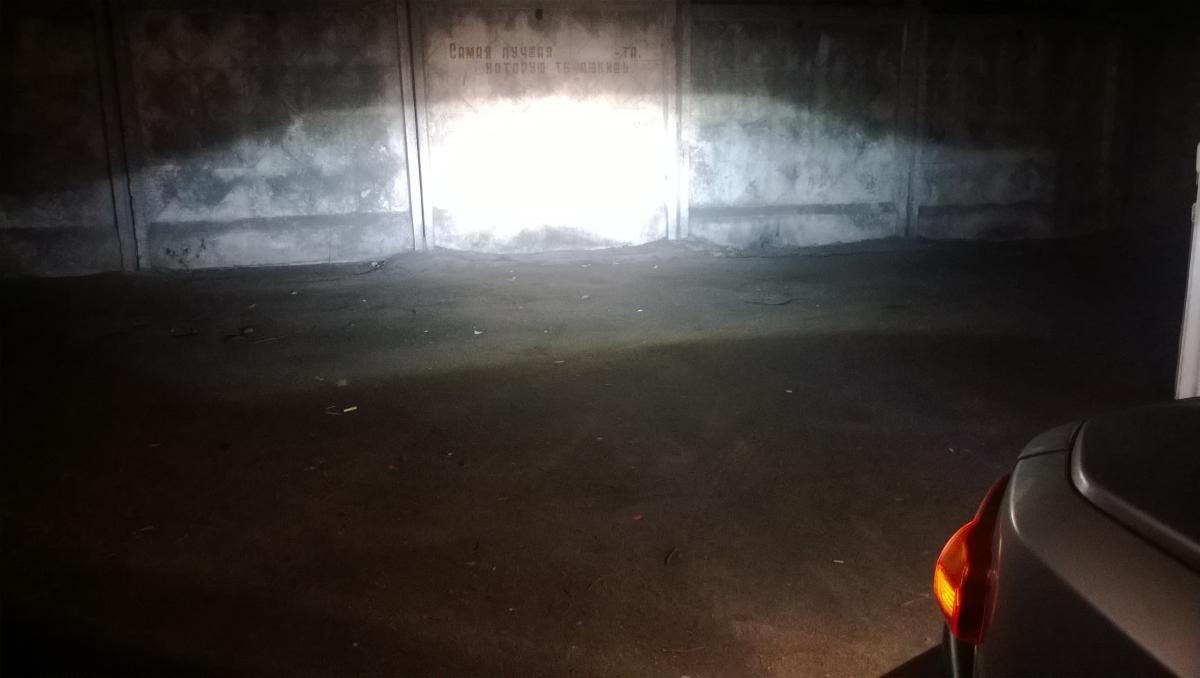

Вот несколько фотографий из личного архива борьбы за правильный свет на дороге:
1) Ксеноновые лампы Н4 в штатные фары - светим везде, даже на верхушки деревьев.
2) ЛЕД Лампы Н4 в штатные фары - ну типа светим, но ничего не видим.
3) Ксенон Линзы в штатных фарах - отлично светим, никого не слепим, Но!!!!

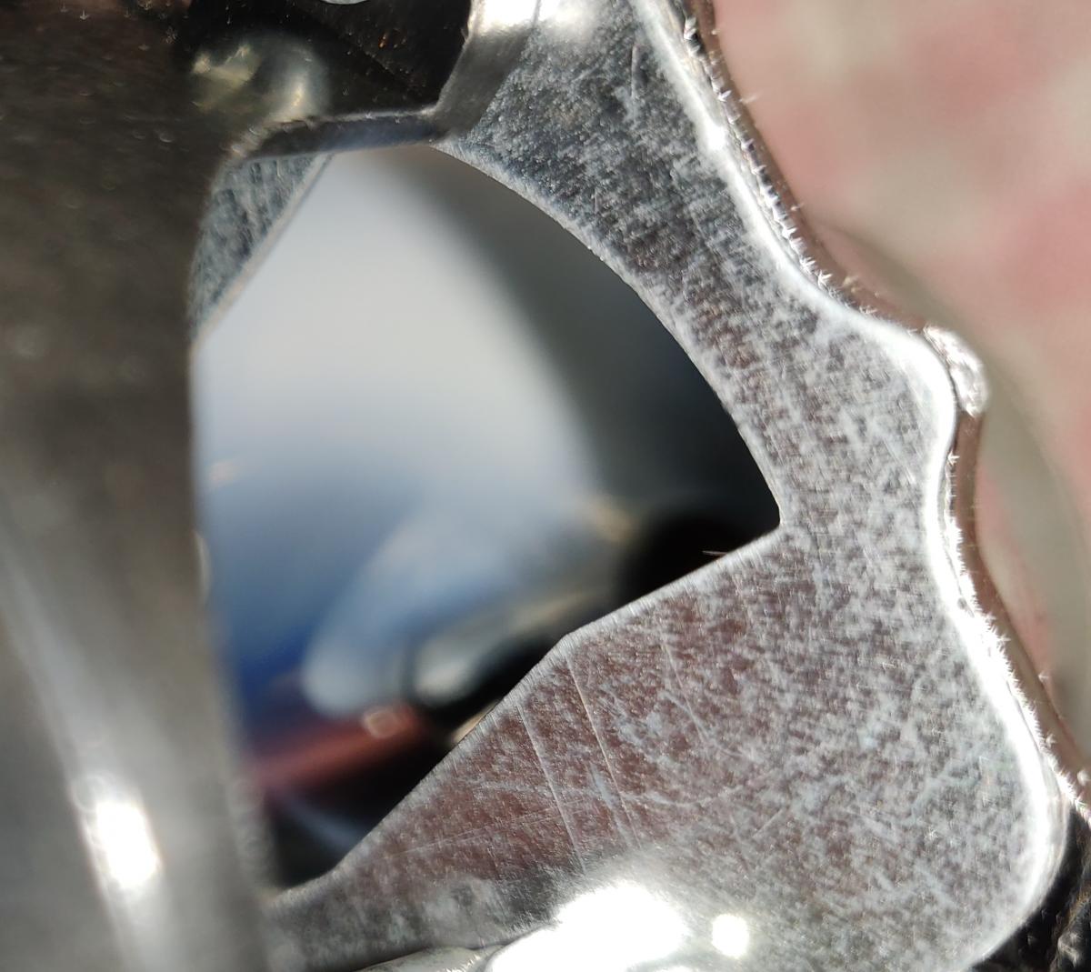

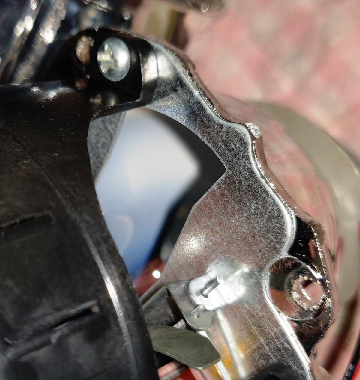

А кто может сказать мутнеет линза или отражатель?

Мутнеет отражатель, а не линза.
Он становится молочно мутным.

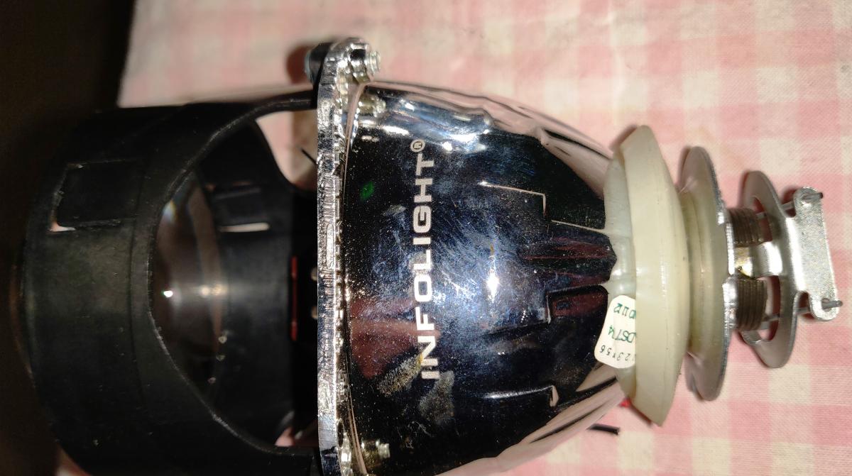

#36 ВНЕ САЙТА   Arhimed
Arhimed
  • 210 сообщений
  • Авто: Паларис
  • Имя:Винниту
Отправлено 17 February 2020 - 12:54
Вот что стало с отражателями в линзах Infolight за 3 года.
