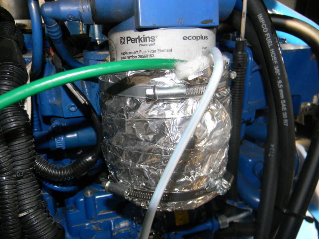

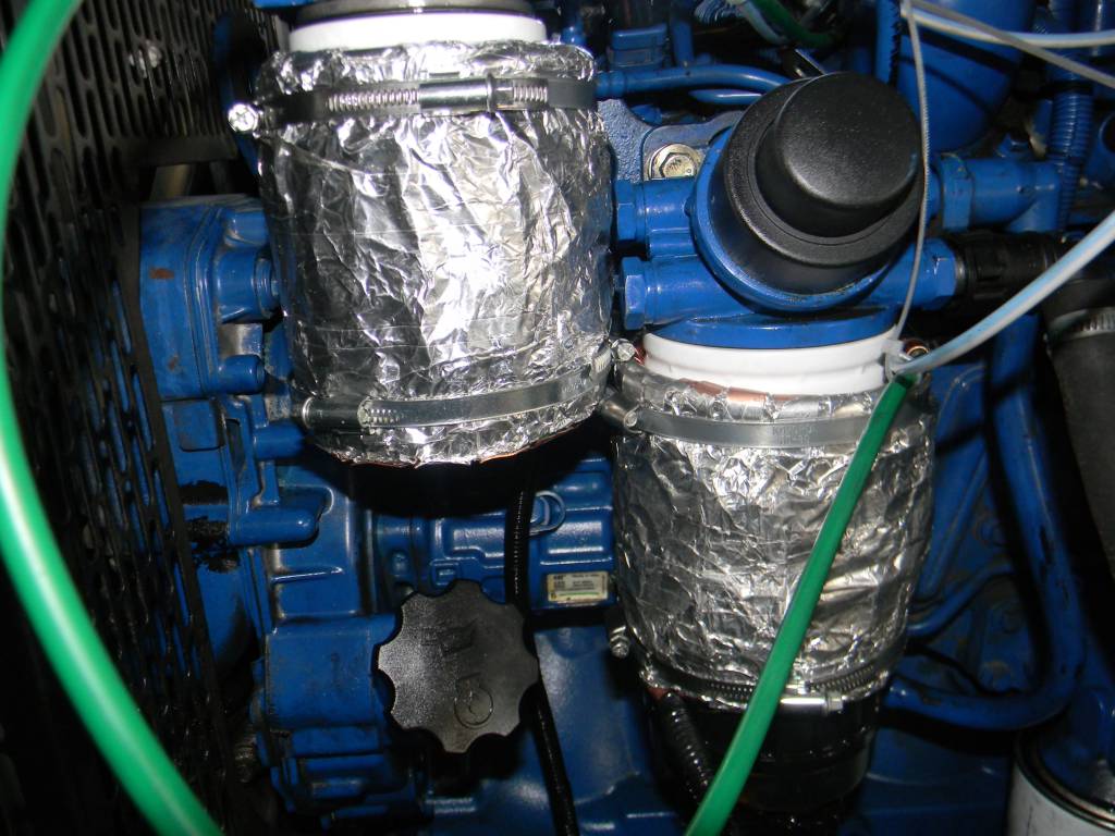

Создаю второй раз тему,первая зависла при загрузке фоток.
В морозы ковырялся в гараже и нашел кусок около полутора метров подогрева от чего то,не знаю и решил применить таким образом.Взял пластиковую бутылку обрезал,одел на фильтр намотал тряпичную изоленту,чтобы не скользила и намотал провод подогрева,сверху опять закрепил изолентой.Испытуемый авто сильный мороз WV T-3 1,9TD AAZ,машина живет на улице,до установки подогрева,мотор "хватал",но не работал.После установки, без проблем ездил целый день.
Разогрев до девяносто градусов буквально четыре пять минут.
Я думаю в экстренном случае,в любом строительном магазине можно приобрести отрезок теплого пола и путем изменения длины регулировать скорость нагрева.Если встроить температурный датчик,то регулировать отключение нагревателя.
ООО!!! Стоп!!!
Не в коем случае не начинайте идти этим путём. Рекомендую. Лучший метод испытания - это не учебник физики за 6 класс, а лабораторная работа. Я такой фильтр делал несколько лет назад, вывешивал фото изготовления. Кому интересно - можно найти в "зимних" темах. Завтра отпишусь о ньансах такого подогревателя (с фото).

Сейчас завешу фотки (старые, они на форуме где-то есть), потом немного опишу.
