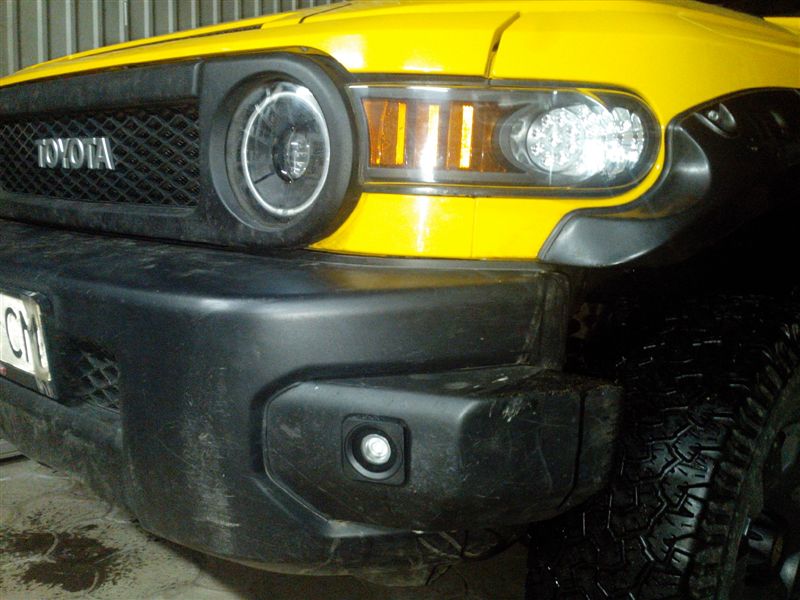

Дорогие коллеги,
Решил залинзовать фары и поставить "ПРАВИЛЬНЫЙ" ксенон на свою машинку.
Помогите пожалуйста советом, кто имеет опыт самостоятельного тюнингования.
Подскажтите - какие линзы лучше становятся в наши фары, какие лампы ставить 35 или 50 Ватт, что будет лучше смотреться - с Ангельскими глазками или без?
Пока остановил свой выбор на INFOLIGHT G5 Ultimate +35W 5000K - Что скажете?
Заранее всех благодарю!

На 50 ват вестись не нужно, таких ламп у нас не продают. Под маркой 50ват идут все те же 35ваттки. Они просто быстрее сдыхают на "типа" 50ваттных блоках.
По линзам нажаль тоже чуда сильно не будет - дешевые китайские линзы быстро дохнут, на наших ровных дорогах механизм привода шторки разваливается.
На машину такого уровня лучше уже потратиться разок, но воткнуть нормальный какой-нибудь немецкий линзованный биксенон. Да, он будет раза в 4 дороже, но светить и работать будет не в пример лучше.

Нормальный свет китайские линзы не дадут. Большие потери в низкокачественных линзах, размытая светотеневая граница, некачественные лампы и т.д. Мне в Тундру вставили биксеноновые от Ауди Q5 + блоки Hella. Ценник, правда, получился конский. Как вариант - поставить галогеновые линзы Хелла + хорошие лампы.

У вас правильный ход мыслей, ксенон с линзами на порядок лучше светит, чем просто лампы, однако китайское "г" для ФЖей брать не советую, сам обжегся на ибее, погнался за дешевизной и получил в итоге пшик на постном масле. Теперь у меня стоят линзы от bmw6 и свет совсем другого уровня, появилась широкая засветка обочины, чего небыло с китайскими линзами, также появилась панорама света, а не световые пятна, особенно это заметно на снегу. По установке - предложили мне линзы и ставили наши местные умельцы и обошлось в 15 тыр. Поэтому советую найти хорошие линзы и будете получать удовольствие.Добрый Вам вечер Влад!

Уже три года езжу на INFOLIGHT G5 +35W 4300К. Блоки розжига Митсуми. Свет отличный. Могу вечером продемонстрировать. 50W не советую, прожигают стекло фары в слякоть, когда фара пачкается. ангельские глазки не советую, сгорит одна, что потом будешь делать?) Когда будешь ставить линзы, родные отражатели и маску линзы задуй черной матовой краской, видон будет суперский! Ставить б.у. заводской с других тачек, тоже нет смысла. У меня на ниссане, родной ксенон светит в два раза слабее.

Отправлено 17 December 2013 - 00:02
