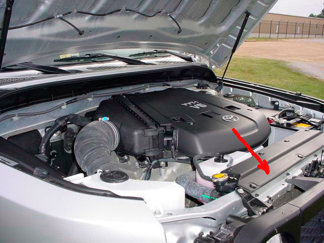

Рассказываю простой метод чистки на ФЖее поверхности между радиаторами, все очень просто. Снимаем нижнюю защиту, снимаем верхнюю пластиковую планку на кнопках, см фото
и вашему взгляду открывается довольно широкое внутреннее пространство между двумя радиаторами ОЖ и кондея. Там вы увидите "войлочное одеяло" прилипшее к обоим радиаторам, вы будете в шоке от количества этого пуха, хотя снаружи радиаторы выглядят идеально чистые и блестящие. Для очистки внутренней полости нужно изготовить простой инструмент, берем обычную зубную щетку, обычным феном(для волос) делаем ее ручку максимально ровной и удлиняем ее, наприм железным прутом и этой щеткой начинаем счищать весь мусор с радиаторов сверху-вниз, 15 минут и все чистое. После всего очень советую продуть радиаторы компрессором(у кого он есть). Если нет, запускаете двигатель и лопасти вентилятора сами вытянут клубы пыли, только при этом желательно верхнюю планку прикрыть для создания ориентированного потока тяги через радиаторы. Способ проверен уже не на одном Фудже, работает великолепно и из за простоты исполнения, его можно повторять перед каждым летом..
