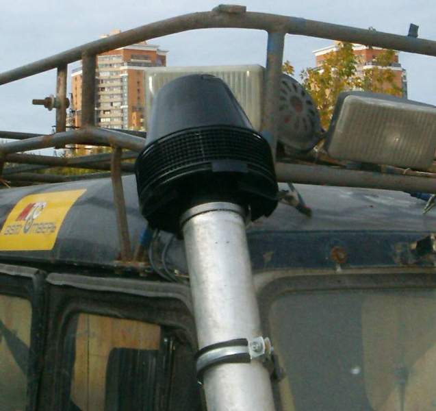

может баян, но мне понравилась. Особенно для новичков.
История.
Шноркель изначально был придуман и сделан в первую очередь для автомобилей, которые носятся по пустыням или по пыльным дорогам, в общем, где всякая фигня летит в воздушный фильтр.
И во вторую очередь — для преодоления бродов и прочих утоплений машин.
Опыт.
Если представить себе классические карельские грейдеры. Там песочек и такая хитрая глинка мелкая. Если чуть сыровато и идёт дождичек, а впереди Вас едет какой-то автомобиль. то новый воздушный фильтр превращается в практически неподъёмый кирпич.
Катаясь по Карелии колонной из трёх автомобилей, причём часто будучи ведущим, я за 500км разных дорог поменял 3 воздушных фильтра.
Почему так происходит ?
Мокрая пыль с песком и глинкой сыпучей размокает, но еще способна подниматься вверх от колёс впередиидущей машины. И поднимается.
И засасывается под капот, в штатный воздухозаборник — только так.
Забивается воздушный фильтр.
Забивается он насмерть вообще.
Какие последствия и симптомы ?
Мотору не хватает воздуха. Ему просто не засосать через сопротивление 5см говна забитого в корпус и в сам фильтр. Это реальный кирпич.
Машина начинает тупить на педаль газа, богатить смесь, греться и перегреваться прямо на ходу.
При установке шноркеля — проблема полностью решается.
Пыль, даже залетая в шноркель — сама же оттуда и вылетает. При замене 1 фильтр на 100км, после установки шноркеля, срок службы воздушного фильтра будет ограничен лишь естественным старением материала.
Скажем так.
На своём боевом Рэнглере, установив Safari Snorkel, я проехал в категории ТР-2 традиционных соревнований — несколько Кировских болот, Ладог-Трофи и массу прочих, более мелких мероприятий. Сколько километров намотал по тем же самым грейдерам, пескам и воде.
Воздушный фильтр — новый. За 3 года жесткой эксплуатации. Просто новый. Чистый. Всё хорошо.
Направление головы шноркеля.
Шноркель должен всегда смотреть ВПЕРЁД.
Да-да. Навстречу всем дождям и невзгодам.
И в первую очередь — вот почему.
Попробуйте.
Езжайте по шоссе на машине пассажиром.
Разогнавшись до 100-120км/ч высуньте голову в окно, откройте рот, поверните голову ПО НАПРАВЛЕНИЮ движения.
Что получается ?
Воздух своим потоком задувает Вам в рот, раскрывая лёгкие без Вашего вообще участия. Просто турбонаддув какой-то, природный !
Что это значит ?
Что двигателю дышится точно так же — легко и хорошо. Лучше, чем Вам, потому что для Вас такой поток воздуха избыточен, а для двигателя — просто прекрасен.
На трассе снижается расход топлива, нагрев двигателя и вообще — мотор начинает дышать полной грудью.
А теперь, надышавшись встречного ветра — поверните голову НАЗАД.
Что, тяжело дышится ?
Вообще не вдохнуть ?
Потому что Вы попали в зону разряжения. Воздух — вон, улетает. А Ваша голова разрезая воздух создаёт некий безвоздушный туннель, как следствие — ртом ничего толком не захватить, даже раскочегаривая свои лёгкие как меха баяна.
То есть, в данном случае, при повороте головы шноркеля назад, это равноценно забитому напрочь воздушному фильтру.
Симптомы те же — плохая реакция на газ, температура, повышенный расход топлива, обогащенная смесь.
И смысл ставить шноркель, чтобы машина задыхалась ?

С Иваном не спорю,просто делюсь своими наблюдениями по этому поводу.
Ехал в хороший проливной дождь с развернутой вперед "бошкой" км 70/час проехал км 20 остановился потрогал фильтр-треть фильтра мокрая.Развернули "бошку" назад.
При развороте вперед в нормальную погоду(мое субъективное мнение) едет легче,по лесу цепляется постоянно.При развороте назад не цепляется вообще.
Вобщем как и в жизни-приходится крутиться :)
История про воду из шланга на мойке в шноркель-если нет специального клапана на сброс воды из кастрюли фильтра-мотору 100% ТОРБА!!!
У меня есть трубка для ныряния с таким клапаном в самой нижней части.Если в нее попала вода,а потом трубка опять оказалась над водой,то вода вытекает через этот клапан-думал себе в шноркель такое втулить,но ввиду ненадежности конструкции и непроверенности работоспособности на моторе/фильтре-не стал.

Еще не стоит забывать, что когда воздухозаборник повёрнут вперёд, так блатнее смотрится!
Ну а ещё у меня был случай в сильный мокрый снег, ну вы знаете когда он намерзает на дворники, фары, на всё вообщем. Так на решетку воздухозаборника он намёрз так, что пропала тяга и это без шуток. Пришлось в такую мерзкую погоду выходить под непогоду и обстукивать решотку.
А раз горобца на трассе решеткой воздухозаборника поймал. В итоге тушка в шноркеле и минус решотка. Пострадавшего то из шноркеля достал, а вот где теперь решоточку взять? Либо только приколхозить что-то.

По поводу крепости. У меня шнобель слева, зимой через него делал оверкиль, тоесть лег на спину. Сломалась только решетка. В салоне поотрывались даже колонки. С одной снял покореженную решеточку, подровнял, припиндюрил оставшимися саморезами- за полтора года полет нормальный!

отсоедините патрубок под капотом и проблема отпадает сама собой.

факт есть в том что при установке ГБО всас. ставят ограничитель потока воздуха...
а если туда насильно дуть воздух под давлением то не как это положительно не повлияет на работу ДВС...
Если машине с ГБО ограничить приток воздуха - двигатель просто дохнет, честно говоря нигде не встречал подобного.
Если чисто гипотетически предположить, что от избытка воздуха смесь пропан/бутан с воздухом будет более обеднённой в связи с увеличением доли воздуха по сравнению с газом то тогда по идее необходимо принимать за константу долю газа в газовоздушной смеси, но в современных инжекторных двигателях топливо-воздушная смесь корректируется ЭБУ на основании датчиков регистрирующих массовый расход воздуха.
- Vall это нравится

Саня Ремо плюс 100. Абсолютно с тобой согласен. И разворот головы именно тут решают проблему. Жека Онегин ты вроде начитанный человек а такое написал. Как бы датчики не выравнивали подачу газа хлопки все равно будут. Ибо поток воздуха через шнорх с повернутой головой вперед сравним с турбонадувом. И это не теория это практика. Я пробовал ездить по городу с головой вперед. При збрасывании газа на переключении или светофорах идет прострел в выхлопную. Хотя на трассе этот эфект почти незаметен
