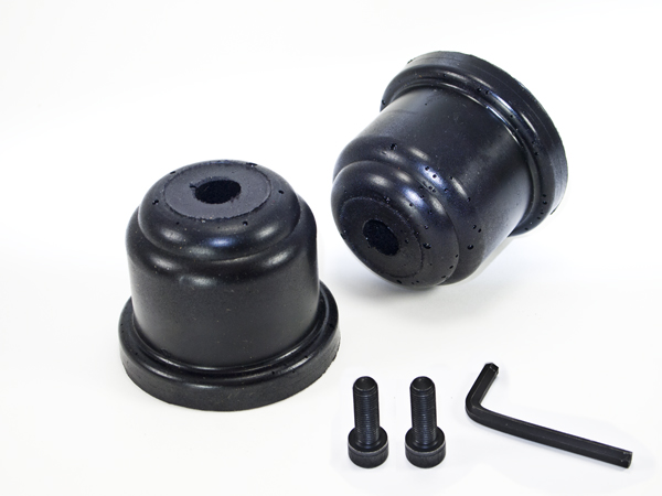

Я неправильно выразился по поводу усиленных. Суть в том, чтобы подушка мягче гасила пробой, или его как такового небыло вообще.
Заказал вот эти, посмотрим.
http://www.wheelerso...jsuperbumps.htm

#3 ВНЕ САЙТА   alfin
alfin
  • Регистрация: 15 Sep 2011
  • 309 сообщений
Отправлено 02 June 2013 - 11:43
'RealRabbit' сказал(а) 01 Июн 2013 - 20:33:
Я себе такие поставил. Вот когда приедут, сравните их со стоковыми.....огромная разница!

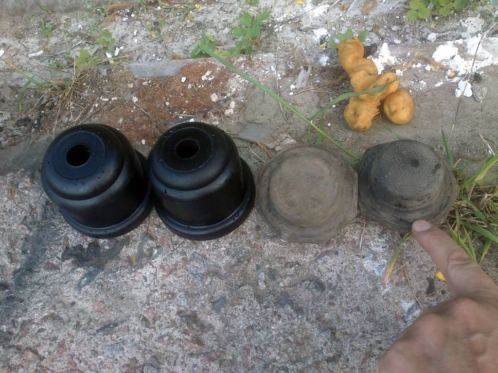

#4 ВНЕ САЙТА   RealRabbit
RealRabbit
  • Регистрация: 20 Jul 2011
  • 278 сообщений
  • Авто: FJ, TLC72, Jimny
Отправлено 12 June 2013 - 21:54
'alfin' сказал(а) 02 Июн 2013 - 09:43:
Поставил. Сравнил. На приличной скорости по ямам и ухабам в повороте. Не то чтобы пробоя, даже встряски не ощутил привычной. Удивительно!

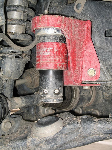

#8 ВНЕ САЙТА   redek
redek
  • Регистрация: 16 Dec 2012
  • 50 сообщений
  • Авто: Toyota FJ
  • Имя:Альгимас
  • Город:Даугавпилс
Отправлено 19 June 2013 - 13:54
Я вот у вас покупал такие отбойники гидравлические под удлиненные рычаги с другой геометрией http://www.offroadma...st__p__26214757
Один правда убили быстро, пришлось разбирать и ремонтировать. Для раллийных прохватов они неплохо справляются.

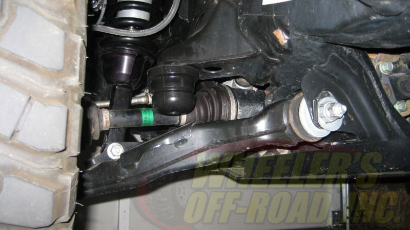

#10 ВНЕ САЙТА   VOIN
Отправлено 05 February 2014 - 20:06
'Meydey' сказал(а) 31 Янв 2014 - 13:57:
Благодарю! Итакже интересуют отбойники для нижних рычагов, чтобы нормальные, но не дорогие пневматические или гидравлика. Жду ответа.
'maxLex' сказал(а) 01 Фев 2014 - 08:46:
Спасибо, у меня все получено и уже установлено и наконец езжу свободно!
Про отбойники нижних рычагов подробнее.....
Есть вот такой отличный Офроуд пакет для FJ Cruiser http://www.offroadma...st__p__26409712
Полиуретановые Демпферы-отбойники нижних рычагов очень зачетные, эластичные и энергоемкие, производство usa. Полностью демфируют жесткие удары при попадании на скорости в ямы либо поглощают удары при наезде на препятствия типа лежачих полицейских. И тяги заднего стаб-ра поперечной устойчивости с полур. втулками, дают большую свободу мосту на бездоре и в тоже время жестко держат кузов на трассе при скоростных виражах. Становятся без переделок как на FJ Cruiser, так и на Prado.
Вот они установлены по месту.

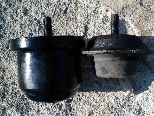

#16 ВНЕ САЙТА   борода
борода
  • Регистрация: 08 Jan 2007
  • 743 сообщений
  • Авто: Кемри, Квадр
Отправлено 12 May 2014 - 13:30
'VOIN' сказал(а) 05 Фев 2014 - 18:06:
На праздники поставил себе такой пакет для бездорожья, совсем другие ощущения, конечно даже внешне по отбойникам видно разница в сравнении со штатными тойтовскими, убогими и деревянными. Выкладываю фото для сравнения. Тяги стаба тоже установил, ставятся просто и быстро, главное их открутить правильно, для этого все надо очистить.
