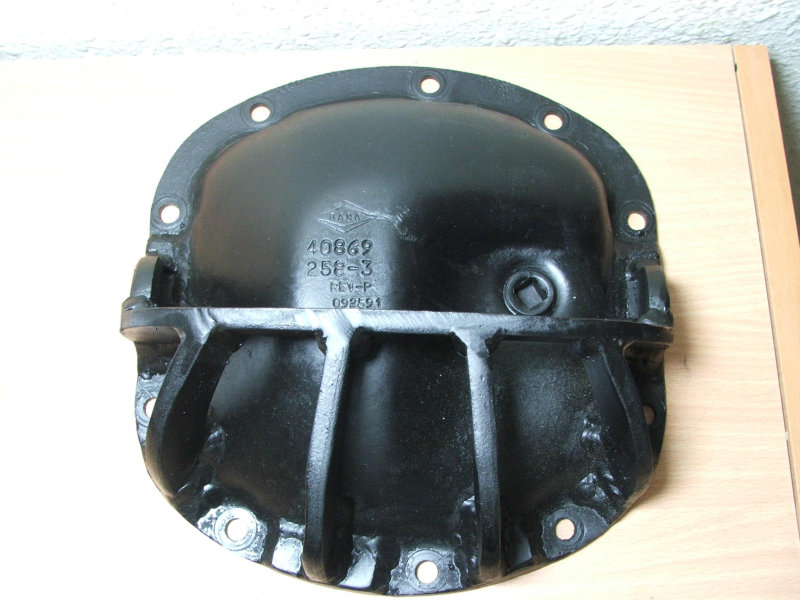

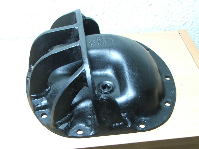

Есть еще вот такое решение.

Наскільки я зрозумів вона передбачає встановлення А-образніка, правда підвіска ресорна, що не зовсім зрозуміло - можливо просто варіант універсальний ліплять на всі мости, або якась додаткова функціональність передбачена(захист кардану?)

я думаю, что "лыжа" рулит. хвостовик тоже було бы правильно защитить.
и тогда уже развить под защиту крестовины.
и вообще, плиту положить снизу во все днище:) (шутю).
не, с лыжОй таки лучше.
каркасные (как у Подарка) - неплохо. только ведь не защищают от сосредоточенных нагрузок. (если что-то меж прутьев "просочится"). но с точки зрения коррозионной устойчивости будет получше, т.к. ничего там не задержится меж трубами;)
опять же, если в гОвнах начнет черпать этой защитой, то в варианте Подарка сопротивление будет большим (нифига не скользит), что значительно увеличит нагрузку на узлы крепления моста.
в варианте с "лыжей" такого не произойдет.
кроме того, если вариант Подарка начнет черпать грязь, то уже так начнет, что ого-го.
лыжа столько не наберет. соответственно, сопротивлении ее будет меньше.

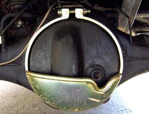

#35 ВНЕ САЙТА   VOIN
Отправлено 29 August 2007 - 15:29
'Harley Davidson' сказал(а) Aug 20 2007, 07:59:
ИМХО, но считаю, что сьемный вариант куда лучше.
такие вещи ДОЛЖНЫ обслуживаемы и снимаемы. не только по канонам даже общего машиностроения, не говоря о спец. технике, но логично это будет.
кроме того, приварка к мостам... а кто знает, кто и как варил, к какому материалу варил? не только совственно материал, но и в каком состоянии он был и должен быть?
при сварке получается шов, которые есть местный концентратор напряжений, с которого же потом и может начаться и коррозия и механическое разрушение.
далее, повредили защиту. в сваренном варианте как ее менять? резать болгаркой и варить новую?
опять же, ИМХО, но ставить нужно ее не на болты крышки редуктора, а как, по-мойму, у ВОИНа на фотках, на хомуты непосредственно на мост.
все-же, это самая, можно считать, нагруженная штукенция вснизу. и нафига, чтобы болты крышки посрезало?
вот...:)
Просмотр сообщения
Ну есть резон в этом, действительно съемная конструкция, более технологична и варка моста очень вредная и неприятная штука, требующая все разбирать, сливать масло и т.д. -а вот если он из чугуния, как тогда варить?
Что касается защиты у меня, то она крепится одним болтом сверьху. см фото Снимается за 3 мин, ставится 3 минуты по нормативу.
