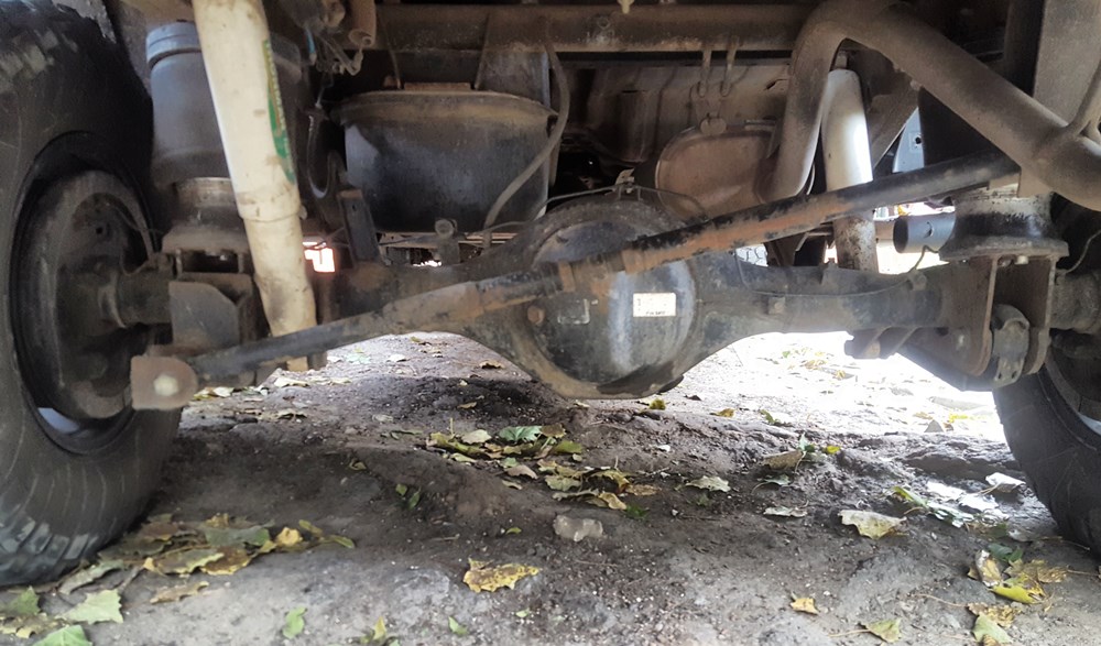

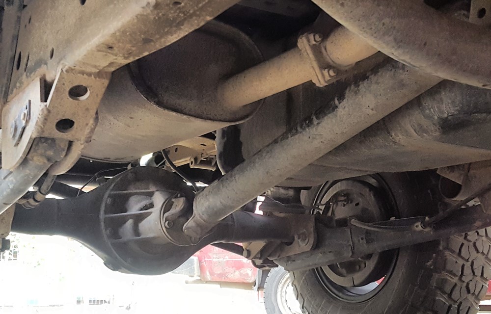

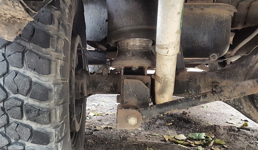

а можете по свободе скинуть сюда фото текущей конфигурации, а то я не в курсе что за рычаги у мпс1.

немного корявенько конечно получилось сфотать, но выглядит вот так

Отправлено 05 October 2017 - 14:01
хорошо сделано, мне нравится, управляете кнопками?

Александр, еще вопрос: что за подушки стоят у вас, вдруг я тоже такие хочу...278.gif

Отправлено 05 October 2017 - 21:33
управление примитивное - как то сразу не сделал, а сейчас времени нет переделывать - каждая подушка подкачивается отдельно через нипель, выведенный под зад. бампер.
Подушки...честно не помню, кто-то из ребят с Пикап-Клуба дал реквизиты и номер подушки и я заказал, но это было года два назад...если не три.
Так а на какую машину Вы планировали их ставить?

на хонду паспорт хочу поставить
вопрос только в том ставить как планировал к рессорам или купить рычаги от мпс и сделать чисто на пневме?
а ход у подушки вашей большой? не меряли?
кстати подушки без ресиверов стоят?

ход у подушки большой
по идеи ресивер можно поставить, но это уже тогда и подкачку из салона нужно поставить и датчики...и.т.д., я решил пойти путём более лёгким и простым и отказался от этого.
