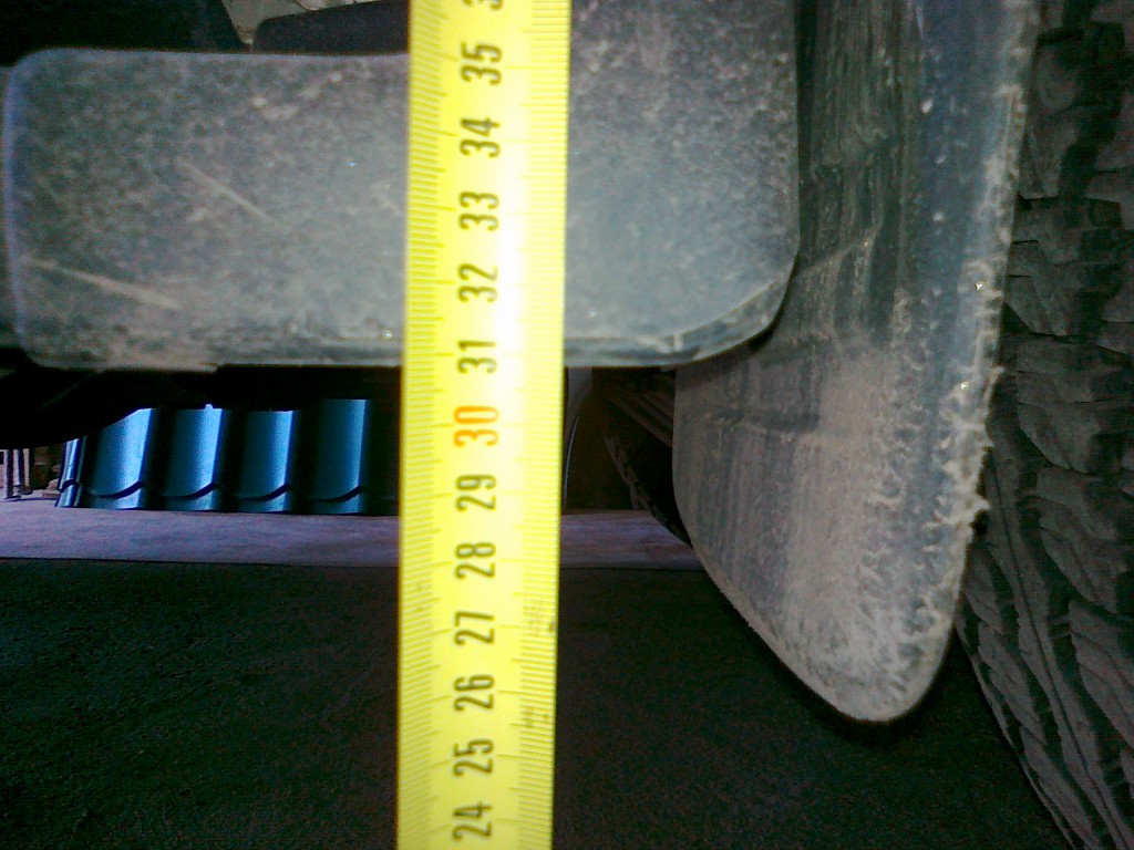

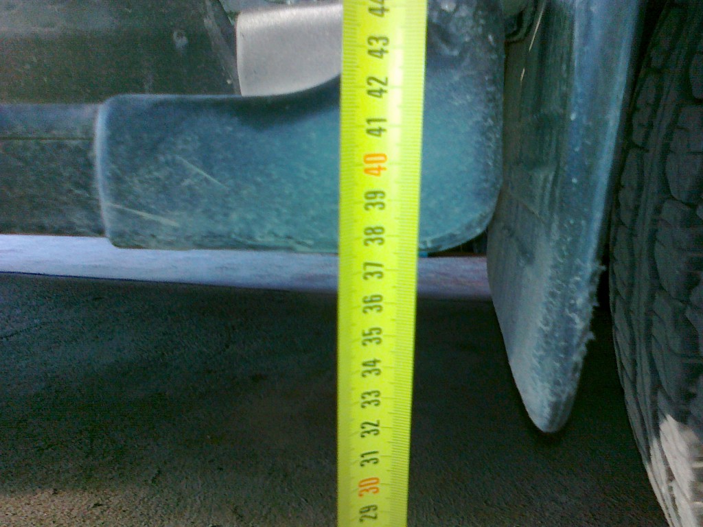

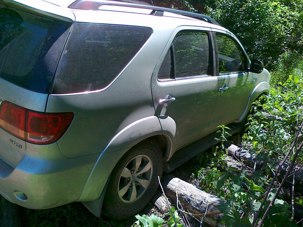

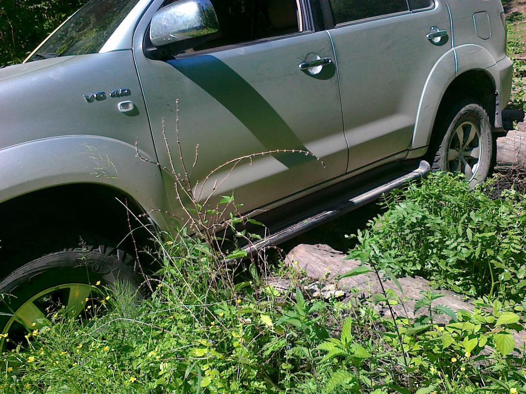

Наконец-то сегодня поменял всю штатную подвеску на ОМЕ. Проблем с установкой не было. Первые впечатления от поездки такие будто бы клиренс увеличился не на 4см. а на 15-20см., чувствую себя водителем грузовика. Расстояние от земли до порога изменилось на 4.5см сзади и на 6.5см. спереди. Я думаю что такая разница из-за того что спереди поставили аммортизаторы жесткие, а сзади обычные. Визуально немного есть ощущение что перед больше задертый. А так вид у машины изменился в лучшую сторону.

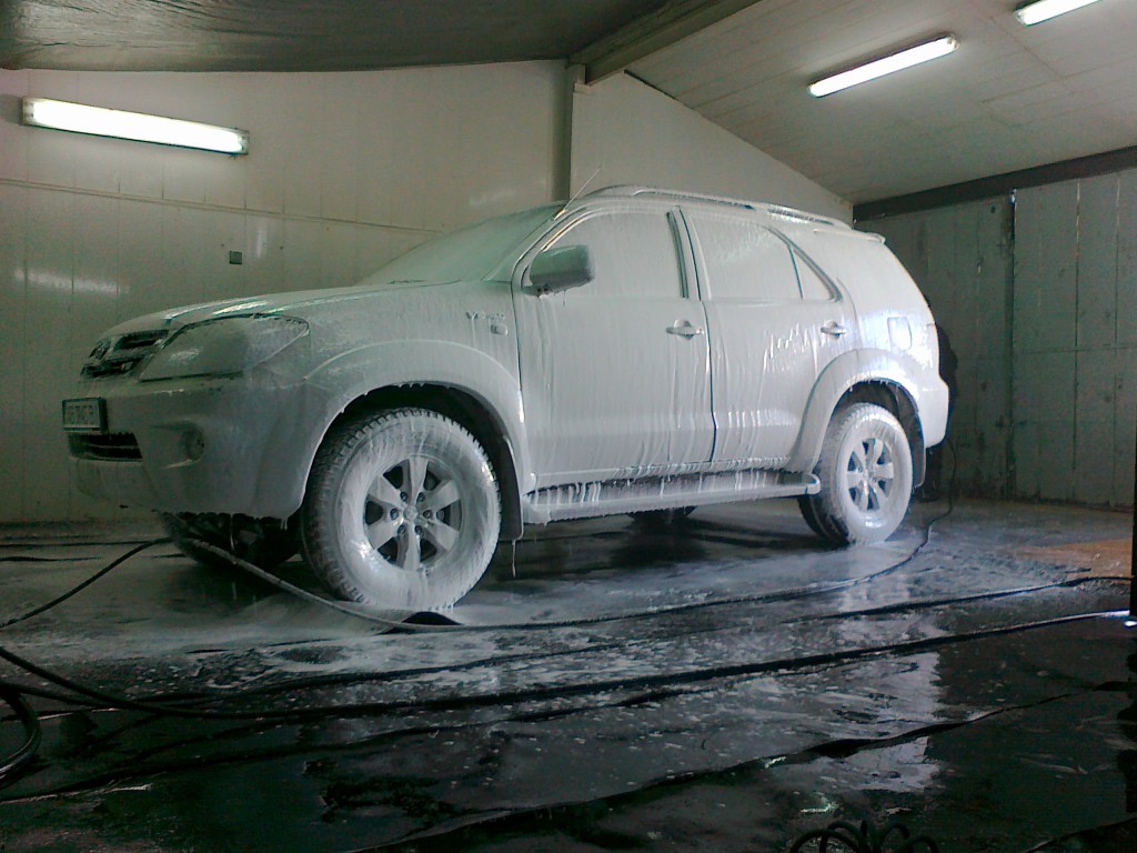

Есть одна фотка до установки, правда машина на мойке и в пене:
А теперь после:

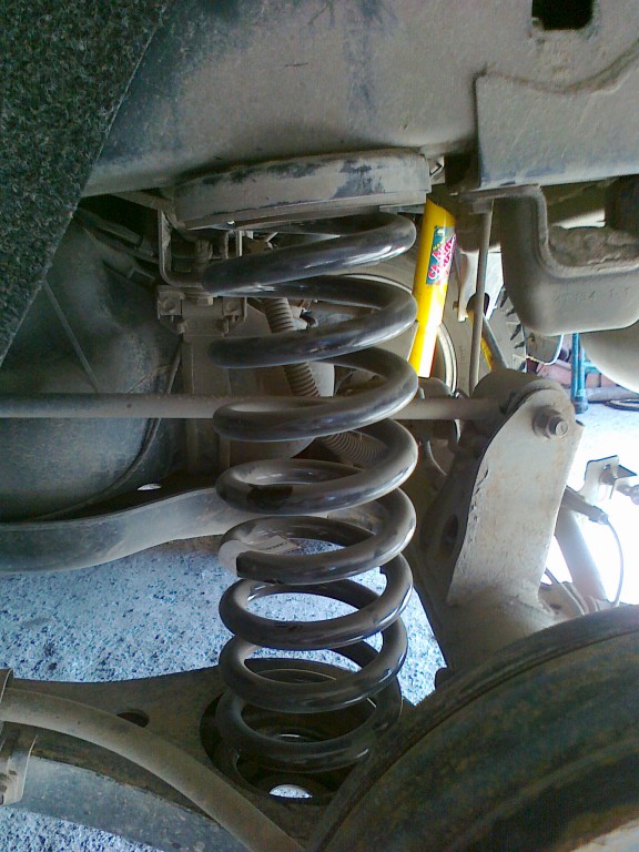

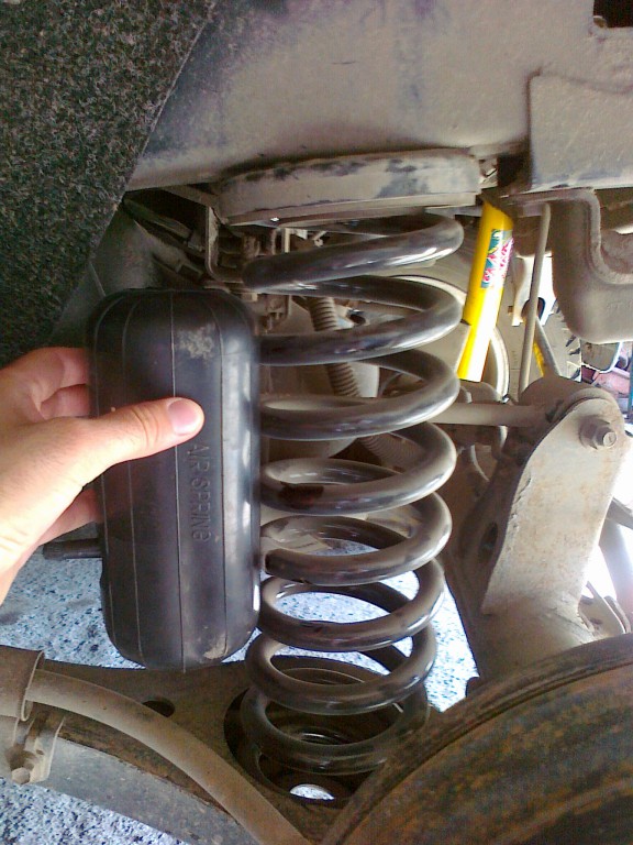

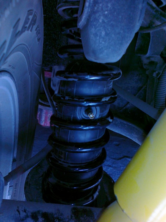

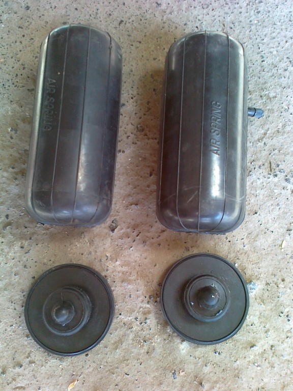

Приобрел я эти воздушные подушки, вот они: 03062011252.jpg
Установил в задние пружины накачали давление 2 атмосферы, как результат зад машины поднялся на 1.5 см. балоны раздулись на длину почти всей пружины(осталось не заполнено 2 витка). Плюс в том что задок меньше подбрасывает на кочках, ну и нагрузка на пружину меньше. Думаю еще подкачать чтоб полностью пружину заполнили.

На вид и на ощуп вроде как прочные, грязь, ветки, камни врятли повредят. Ну а если чем-то и порежется так на сегодняшний день даже балоны у пневмоподвески реставрируют(заливают смесью герметика и еще чегото). В принципе для большей надежности можно дополнительно в резину обернуть.

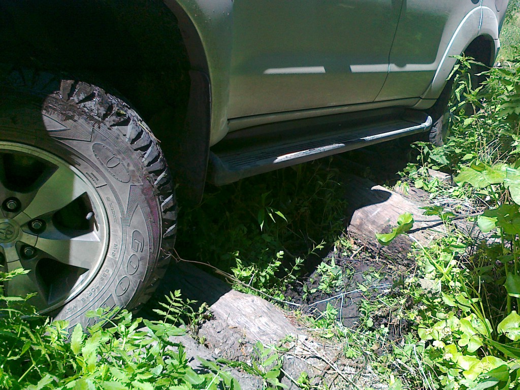

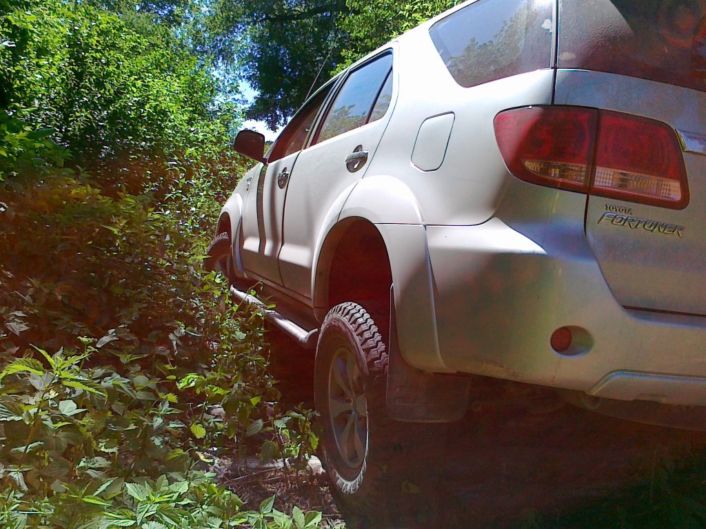

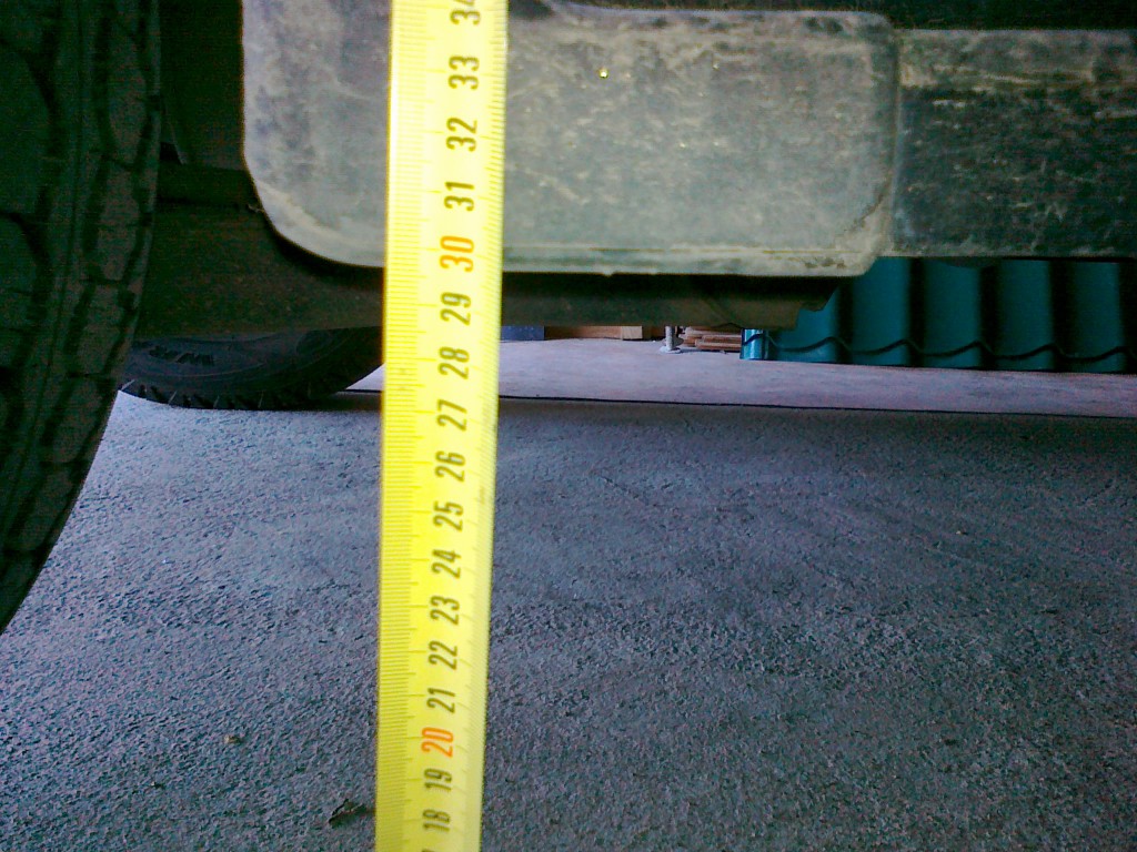

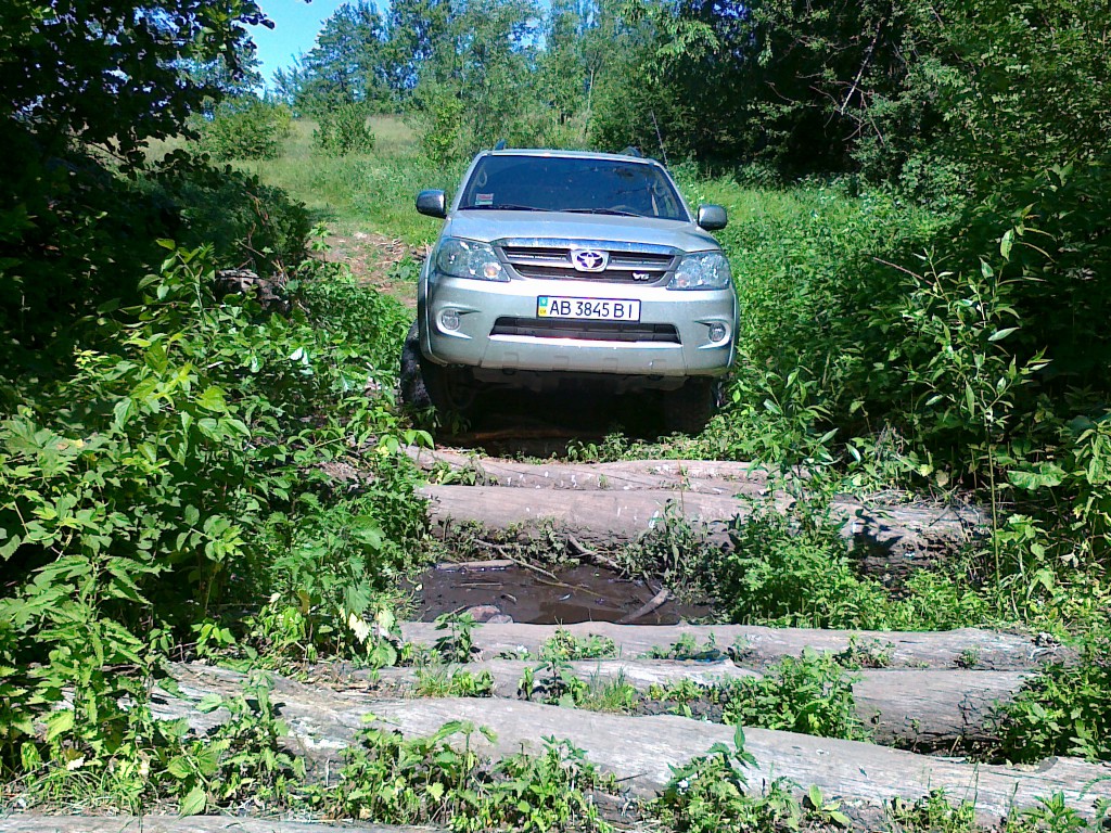

Сегодня устроил небольшую покатушку. Дождей у нас давно не было поэтому грязи не нашел(хотел перед мойкой ребятам работы добавить). В итоге покатался по проселкам, проверил геометрию машины и самое что было серьезное так это по бревнам через ручей туда-сюда поездил.

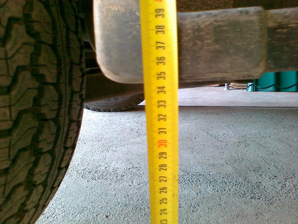

В конце дня приехал в гараж перемерял рулеткой все растояния от арки до колеса, от порогов до земли все без изменений и давление балонах не упало. Хоть покатуха и не была такой серьезной как поездка по карпатам, но я результатом доволен. Единственный остается вопрос, как они поведут себя зимой в мороз?
