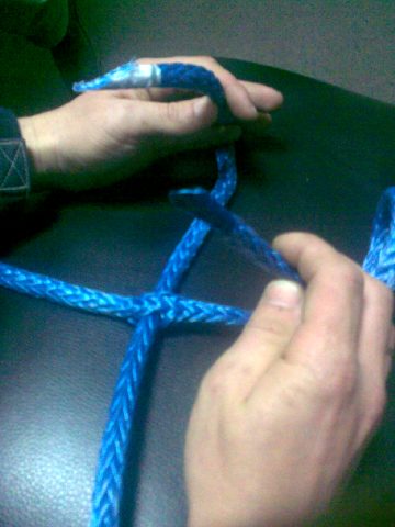

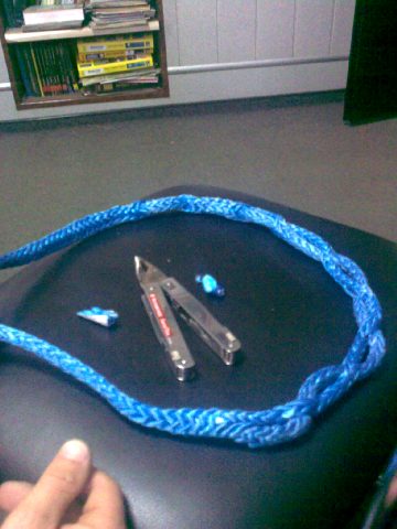

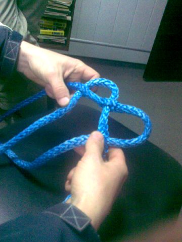

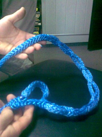

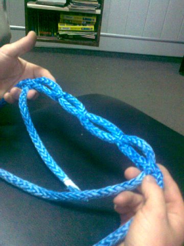

После школы Айронмена, при помощи изоленты заплетал кевлар на удлинителях за минут 5-7 на конец. Держится мертво.

Определился первый номинант. Если на практике можно будет так заплетать мокрый кевлар, думаю приз Айронмена. Главное чтобы надёжно держал. Семь минут, ножик и изолента прямо в клубе... Смотрим.

держать будет надёжно
нужно учесть что трос у нас ПОРВАЛСЯ
а значит резануть с кажого конца см хоть по 50 для верности, перед сращиванием
я так думаю ;)

Полностью согласен с предложенным вариантом сращивания. Вот только мокрый и грязный - не пробовал, а вот грязный и сухой, а также старый стиранный раскашлатившийся кевлар плется в несколько раз труднее.

вот потому и вёл я речь сначала о рыбацком узле
бо в болоте ночью мне даже мысль в голову не пришла изображать косичку, просто связывал

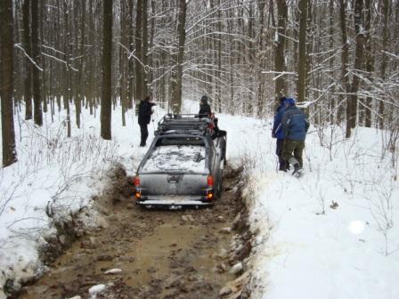

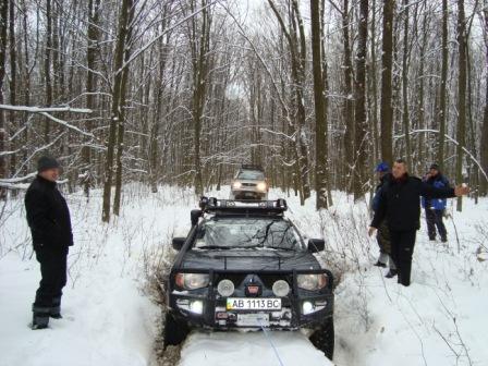

Посоветуйте по тросу!При первом винчевании порвался абсолютно новый синтетический трос T-max 9.9 mm.Автомобиль L200 с лебедкой Warn 9.5 XP.Не понятно или мы такие,или трос такой.Посоветуйте ,какой трос поставить,чтоб иметь запас прочности и надежности.
Да нет - трос хороший, это Денима (Голландия) еще и толщина 9.8! Его порвать, это хорошо напрячься надо. Надо просто тему изучить и освоить, правильно лебедиться. У нас много по этому поводу написано всего. Или в Школу пойти изучить азы (скоро будет кстати).
