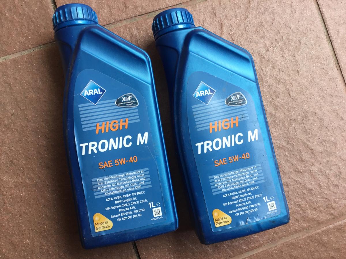

Тут і в мануалі в файлах всюди пише рекомендація 5W30
Купив FJ
З авто дали 2л такого 5W40
Чи підходить таке масло в двигун FJ і чи можна на такому їздити взагалі?
Андрію, якщо експлуатація з підвищеним навантаженням, то SAE 5w30, ACEA A5\B5, типу того яке використовується для Fuga (FORD WSS-M2C913-D) і буде норм. Якщо ж умови більш м'які, то можна дивитись в сторону SAE 5w30, ILAC GF-5 з dexos1 Gen2, чи SAE 0\5-w20, ILAC GF-5 з dexos1 Gen2.

Питання по 5W40 яке зараз залито на скільки я розумію з того що дали на долив 2 каністри по 1л
Чи можна використовувати 5W40 у FJ ?
Встановлено ГБО.
Експлуатація наразі 99% по місту і не планується жорсткий офроад, траса на швидкості великій більше 120-140 теж не буде...
Не треба
АндрiйКО сказал(а) 19 Апр 2020 - 14:59:
Тоді можна SAE 5w30, ILAC GF-5 з dexos1 Gen2, чи SAE 0\5-w20, ILAC GF-5 з dexos1 Gen2.
