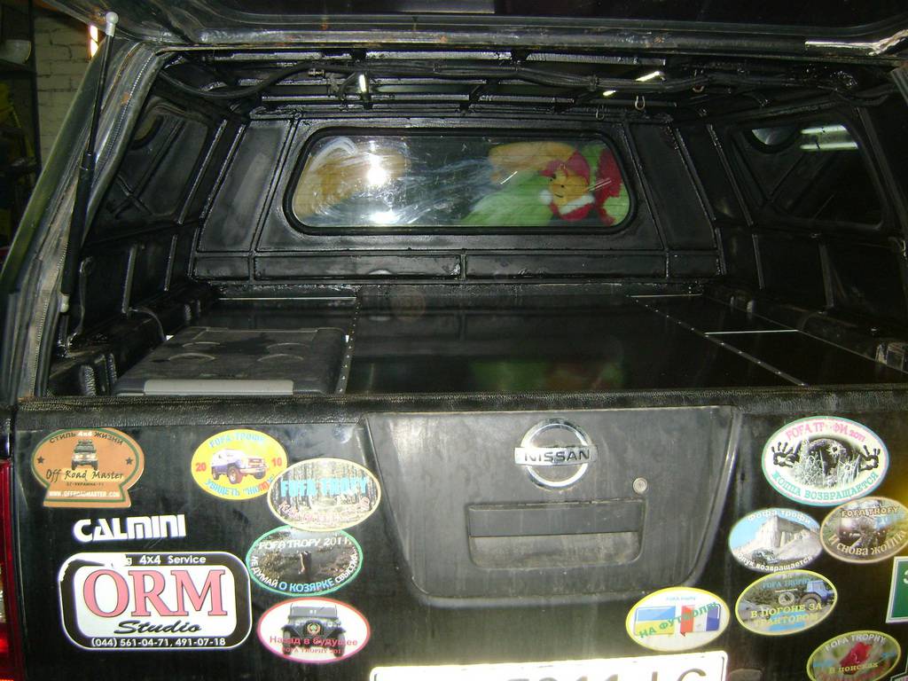

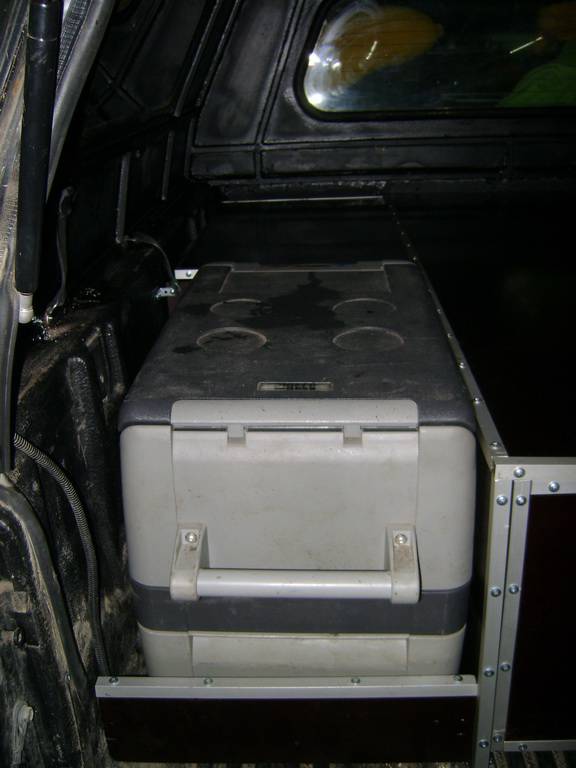

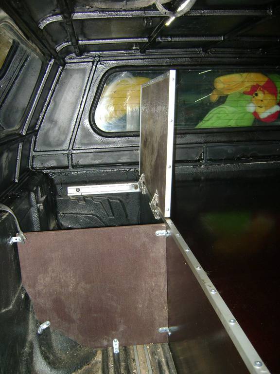

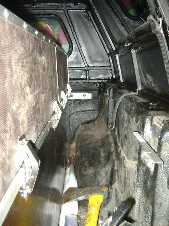

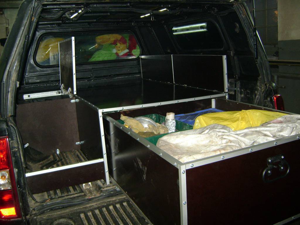

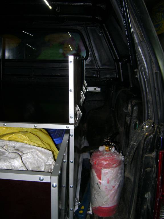

Ваня, согласен... Основной вопрос загруженость во время экспедиции..Количество разных вещей в эспедиции. Если немного вещей, то удобно ездить с разложеным спальником и по необходимости сразу ложится спать
Прошло немного времени и Фофа... :264: Минимальный бюджет, простота установки... :273:
  • FOFA и DimonZT это нравится
