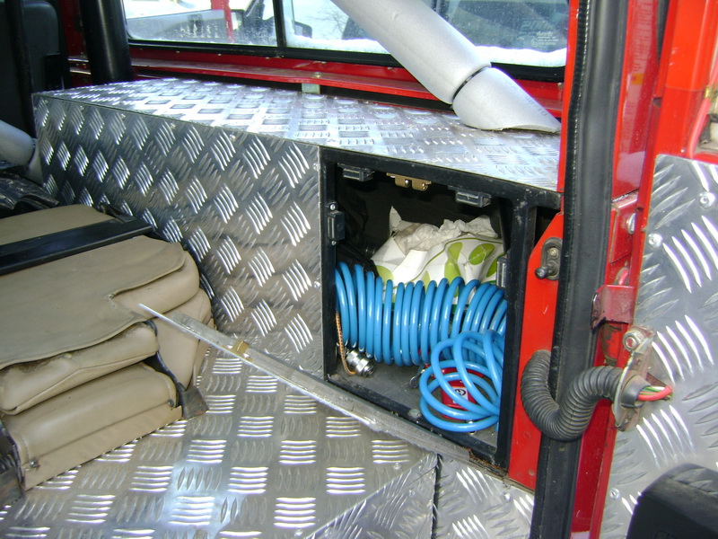

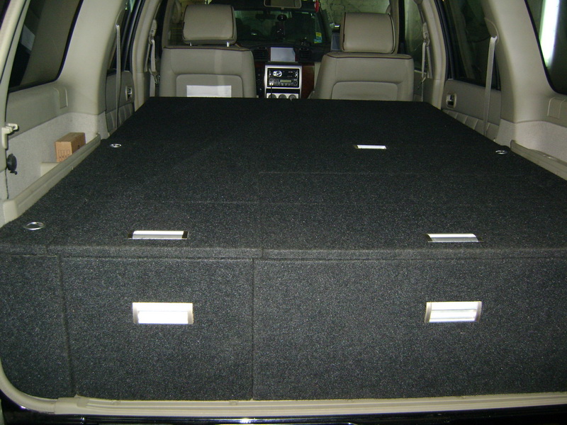

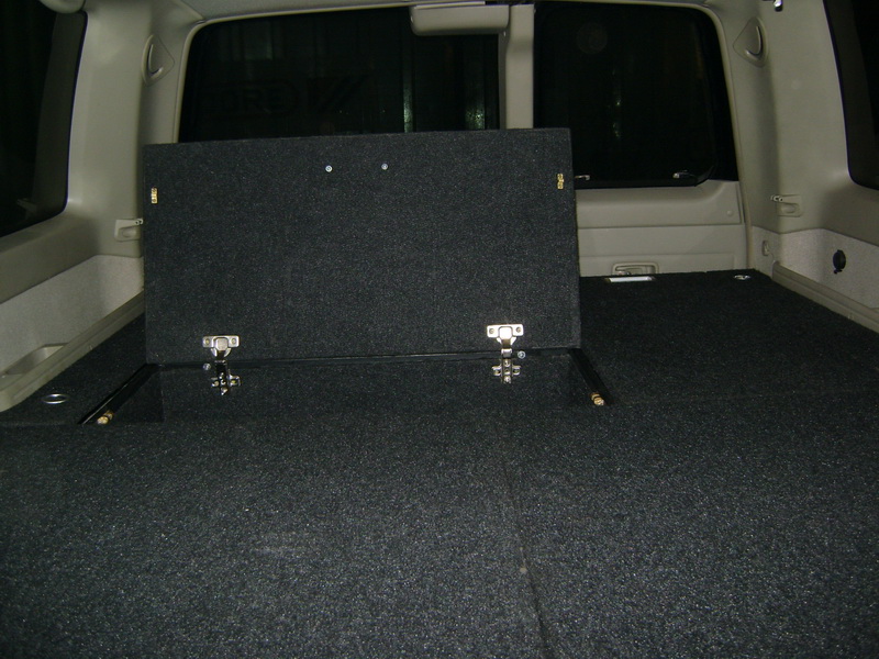

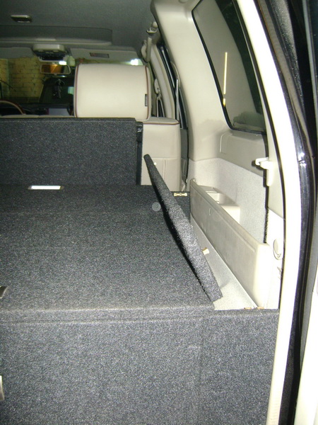

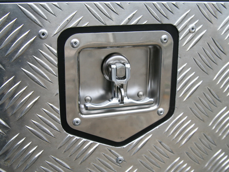

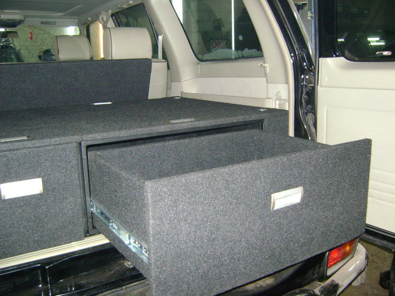

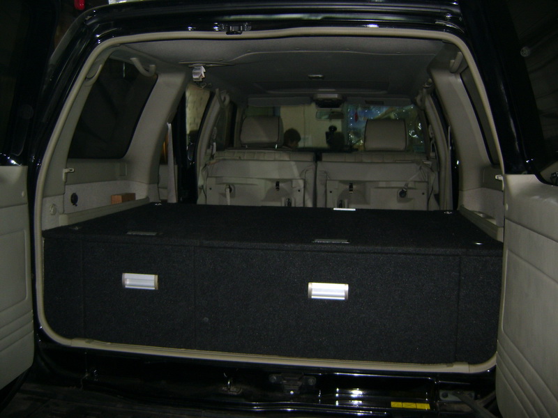

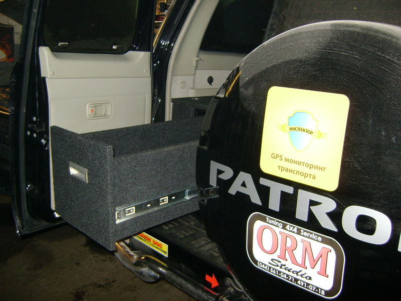

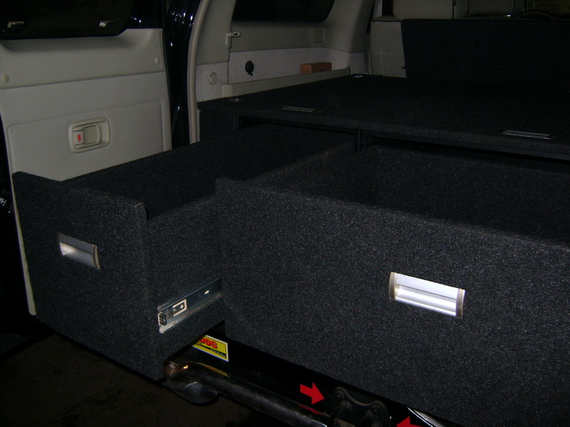

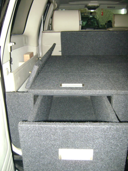

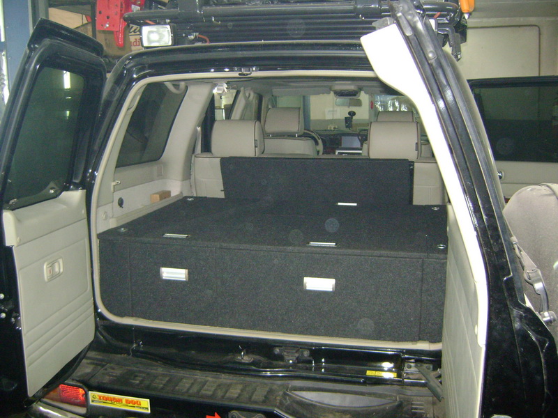

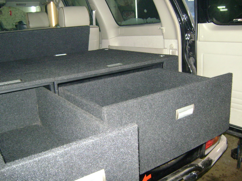

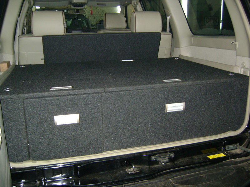

Такая вот система.
- 3 независимых ящика;
- спальное место 187Х140
- спальное место не мешает водителю в движении;

КРУТО! Честно ))

Супер! Отличная работа, как заводское изделие. Несколько вопросов, много ли весит? Если я из другого города, тогда как? Есть ли готовые комплекты по типу конструктора - собери сам?

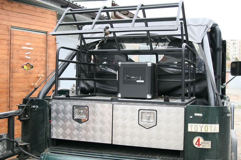

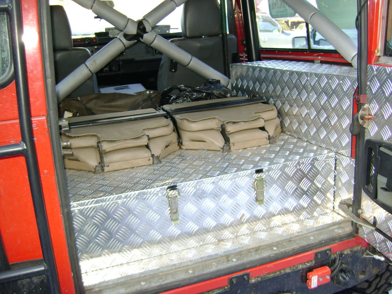

"Органайзеры" бывают разные :148:

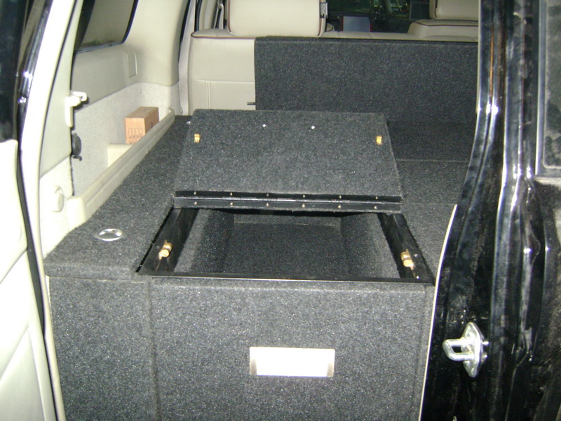

Отправлено 16 February 2011 - 23:40

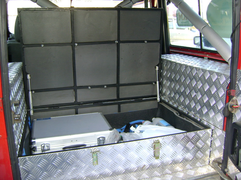

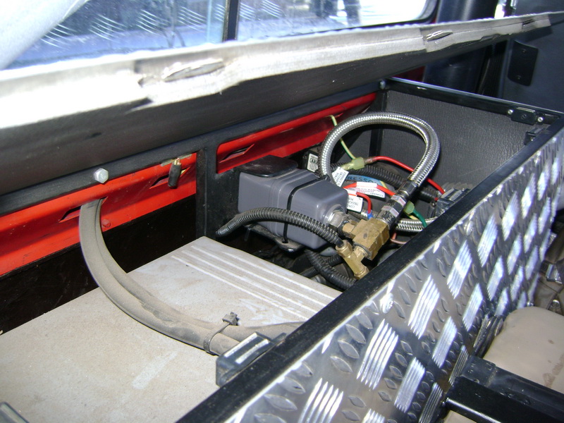

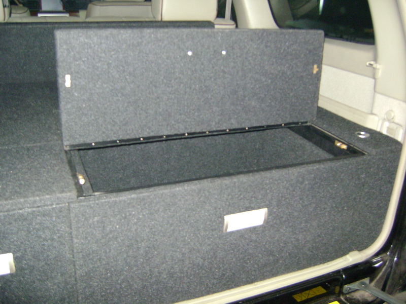

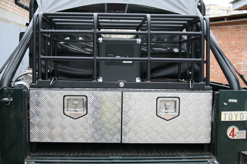

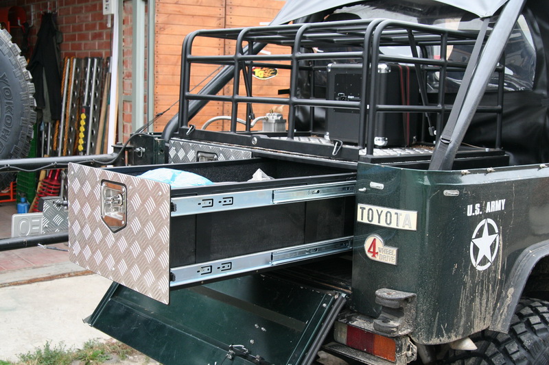

"Органайзеры" бывают разные... продолжение :330:

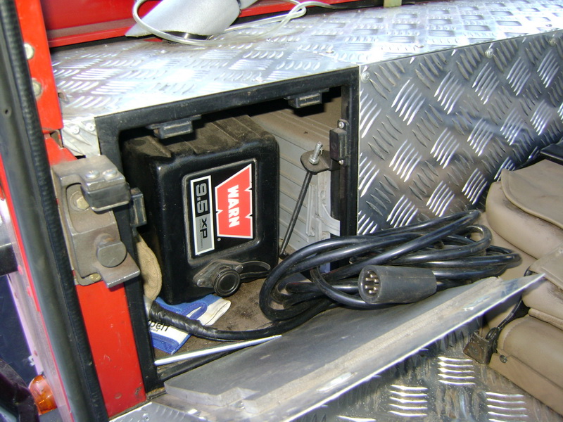

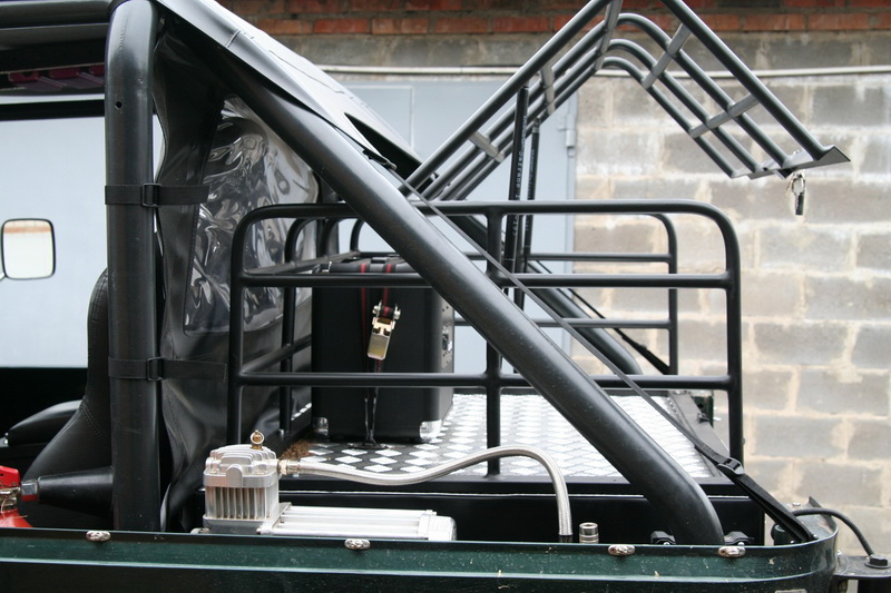

в боковых ящиках с левой стороны спрятались:
- гелевый АКБ 95ам;
- блок управления задней лебедкой;
- компрессор пневмосистемы;
- автоматика пневмосистемы;
- компрессор АРБ для блокировок.
Центральный ящик съемный (вместе с сиденьями).

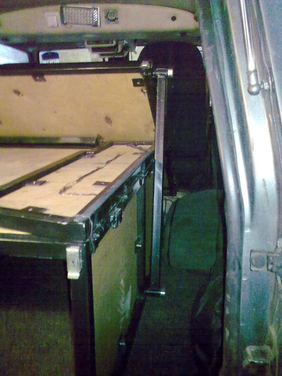

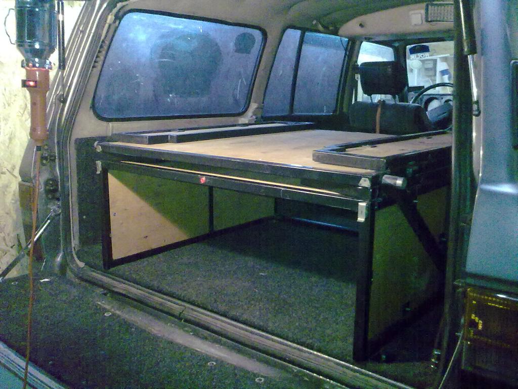

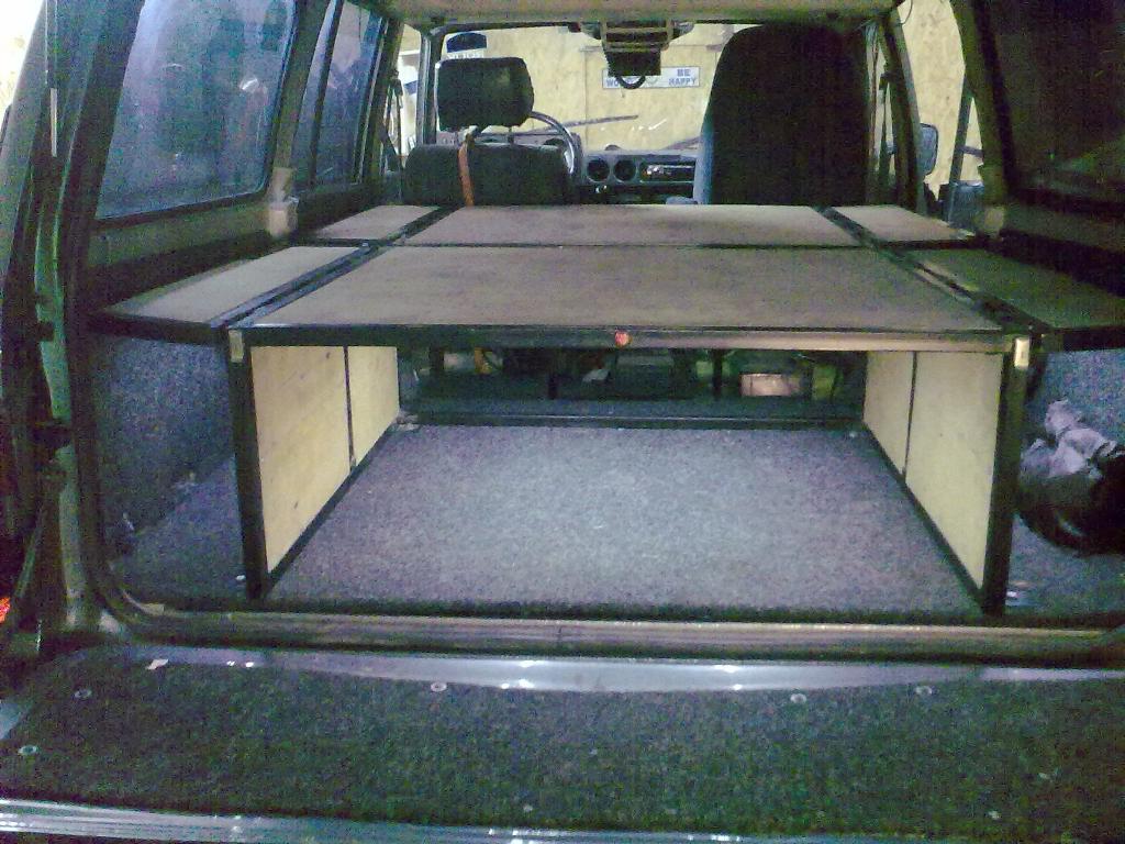

#40 ВНЕ САЙТА   Rolik
Rolik
  • Регистрация: 05 Jan 2006
  • 2006 сообщений
  • Авто: АНАБОЛИК (TLC-60)

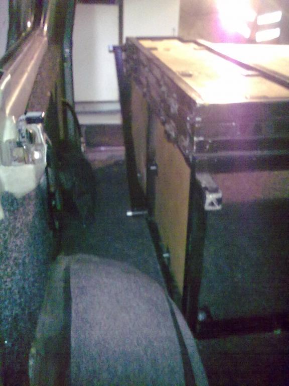

Отправлено 20 February 2011 - 19:36

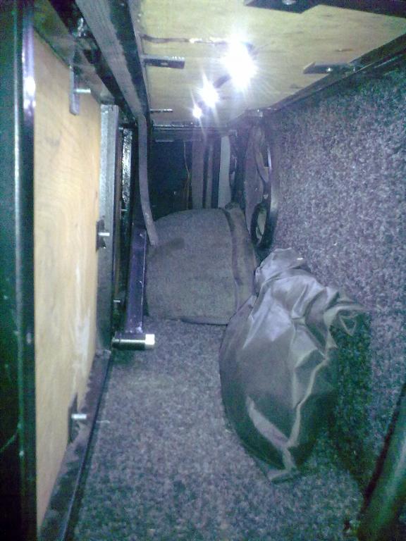

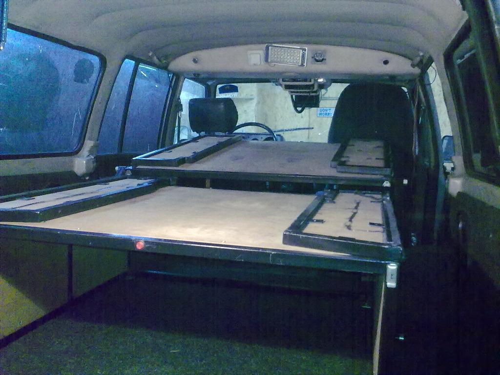

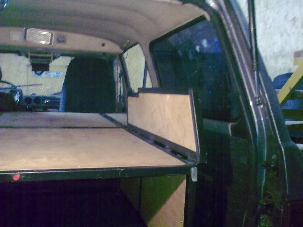

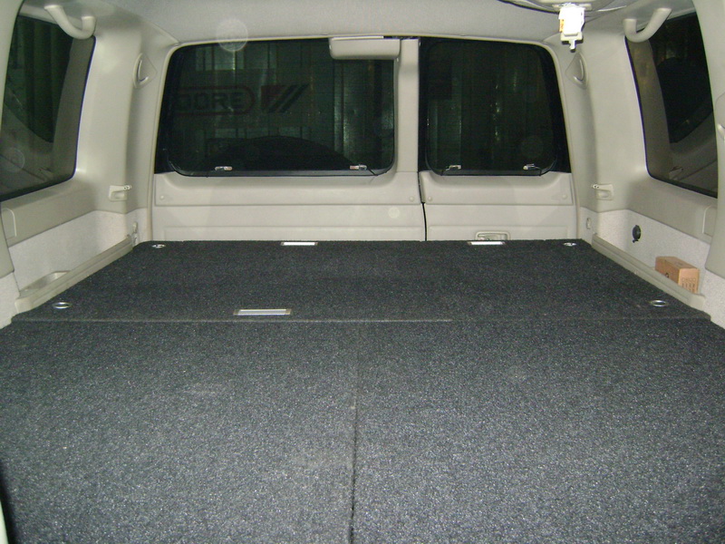

Вот, что у меня!

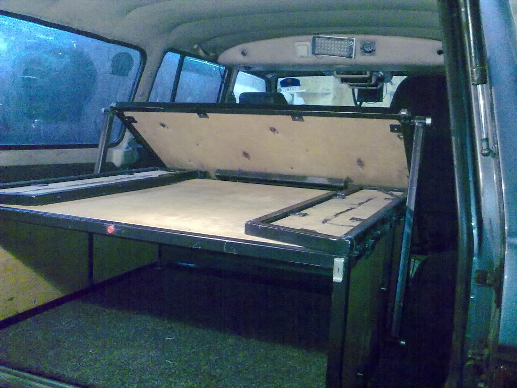

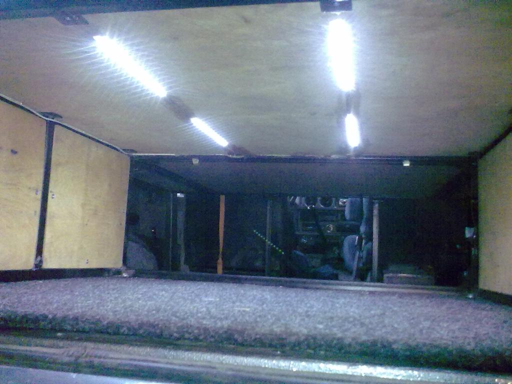

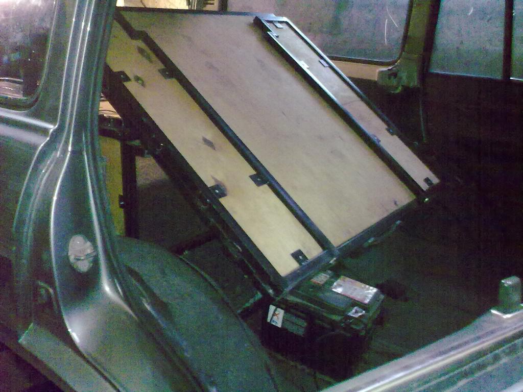

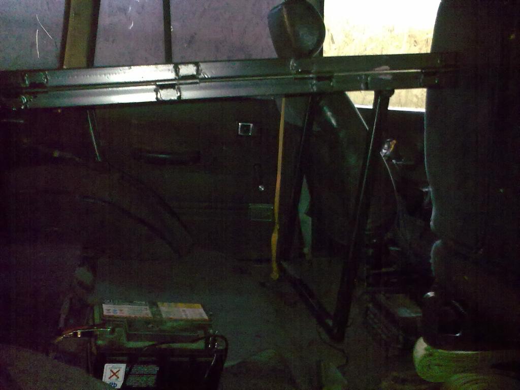

От ящиков отказался сразу по причине экономии места. Загонял максимально вверх дабы под лежаком добиться максимального объема. И почти угадал. Почему почти? пому как машина высокая и залазить не очень удобно. Вот еслиб опустить сантиметров на 5 то думаю былоб получше. Сматрите высоту от спалки до верхнего края проема двери. Сварщик наш с гаражей делал такое чудо впервые. Перестраховался и взял 25-тый квадрат. В итоге вес приличный. Но авто, я думаю, в экспедициях будет только двух местным. Поэтому вынимать часто нет необходимости. Перед поездкой разложил, и попер! Очень понравилось у французов в Тунисе. Спалка разложена и готова к употреблению. И никаких вещей сверху нет. Все в низу. Ну а по фоткам вы поймете как и что к чему...
