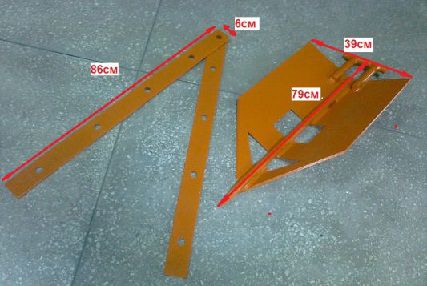

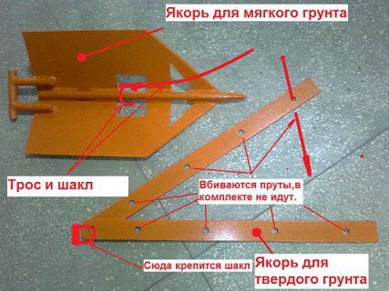

Ярослав. Насчет угла, то зачем подбирать какой то особый угол. Сейчас у тебя угол фиксированный. А если ты скрестишь пластины, то угол у тебя будет меняться как угодно 0-180град. И все это будет проходить через палец шакла, тоесть выгнуть или порвать возможности не будет. Это конструкция АРБ.
Я думаю, Андрюха если будет в гараже сфоткает свой якорь и покажет.
А вот такой самодел продают на УАЗ клубе . Цена якобы 2300грн. за набор.
Но все равно это не то, что делает АРБ. Буду себе делать копию с АРБ-ого

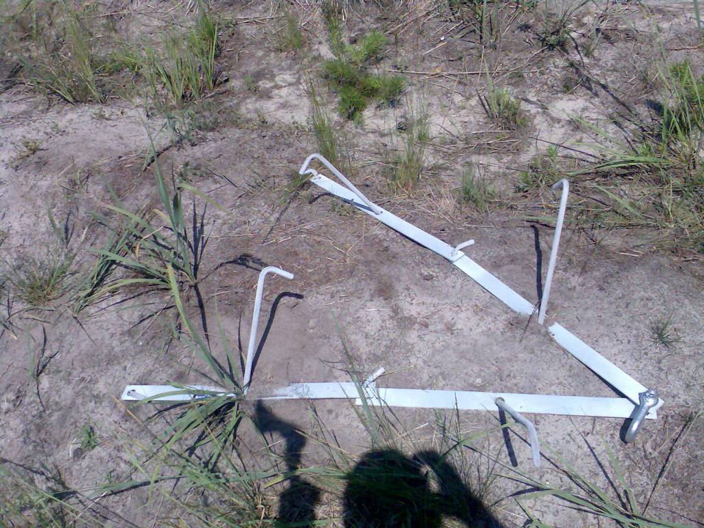

У нас такой уже года три лежит, работает нормально, особенно если штурман тжелый на пластине стоит
пластины 4шт. можно веером а можно как на фото одна за другой.
А выпускать нет смысла его просто сделать самому,
Штука компактная и колышки всегда под рукой для большого тента, если дует сильный ветер.
Но хорошо он работает на лугу, а в песке и торфе тяжелую машину ему трудно удержать.
Сообщение отредактировал Белый: 26 November 2011 - 17:16

Увы такой девайс испытывал. Нормально не работает и под нормальным не большим усилием вылезает хоть веером хоть клином его ставь.
