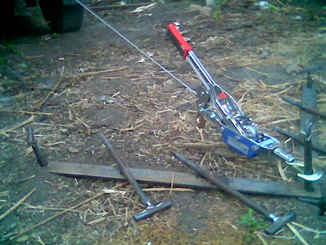

Доброго времени суток всем :)
вот решил поделиться своим вариантом якоря для лебеды
в изготовлении прост и всю конструкцию видно на фотке
длина полос расчитана таким образом чтобы помещались в багажник поперёк,
длина кольев - 40 см + центральный 60
колья изготовлены из круга 20 мм
чаще всего я оказываюсь в ситуации когда нужно то чуть подтолкнуть, а некому- например поперёк колеи если, в таких случаях работает вообще без проблем, в т ч и на обычном чернозёме
однако пришлось испытать и в реально засадной ситуации
ситуация представлена здесь:
http://www.chevy-niv...hp?pic_id=11933
http://www.chevy-niv...hp?pic_id=11932
http://www.chevy-niv...hp?pic_id=11931
вывод: лежащую полностью на пузе машину, лебеда с якорем тащит уверенно
необходимые доработки:
нужно приварить ухо к самой полосе в точке соединения полос, тогда нагрузка сразу начинает распределяться равномерно, а не опосредовано через центральный кол (как на фото)
колья вколачиваются запросто, и вытаскиваются без особых проблем
идея в подвижности конструкции - при создания усилия на вершину треугольника, система распирается и создаёт достаточное сопротивление
конечно машинка у меня не шибко тяжёлая , но готов представить конструкцию для опробования старшими товарищами :)
мож чего и сообразим ка доделать то :)
