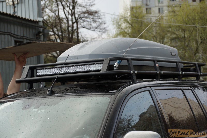

после кончательной подгони багажника под бокс TULE, чтоб он максимально низить его высоту, мы взвесили багажник.
так: Размеры багажника: 2,20х1,06 метра Вес 21 кг.
По багажнику можно ходить, без каких либо проблем. Одна поперечная труба выдерживает вес 130 кг. минимальным прогибом.

Вот финальный вариант, на машине
gallery_210_2098_64208.jpggallery_210_2098_12426.jpggallery_210_2098_100193.jpggallery_210_2098_53399.jpg

По поводу багажника, а  палатка, что на крышу ставится на рейлинги, не станет? не знаете?
Сообщение отредактировал Viacheslav: 13 April 2016 - 13:45

По типу ARB или Maggiolina? Внутрь багажника нет. Они шире

Viacheslav сказал(а) 13 Апр 2016 - 11:44:
Это вообще не вопрос, адаптируем под палатку.
Главное знать размеры и способ крепления палатки. или иметь саму палатку.  Какая палатка ARB, AUTOHOME?
Все изделия, мы изготавливаем, исключительно по пожеланиям заказчика.
Хмурый сказал(а) 13 Апр 2016 - 11:51:
Сделать шире багажник, нет никаких проблем. Единственное, на МПС широкий багажник будет смотреться не эстетично.
В багажнике, что на фото, выше, ее можно ставить на багажник (на верзний ярус), а не во внутрь. Немного усилив его.

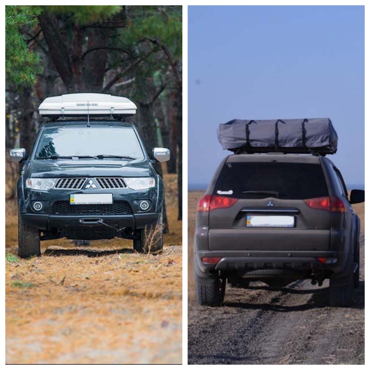

ORMmotors сказал(а) 13 Апр 2016 - 11:58:
багажник шире - да, будет смотреться не айс. Учитывая вес палатки вряд ли стоит так подымать центр тяжести
