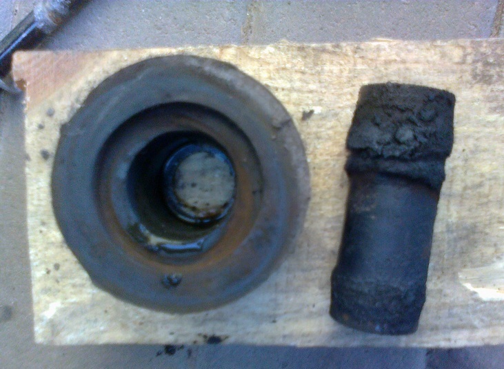

Включусь в беседу...
Поменял все подушки примерно полтора года назад при пробеге порядка 220 тыс. км.
Состояние на фото:
Завтра полезу искать трещины в фартуках :-)

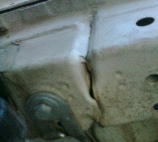

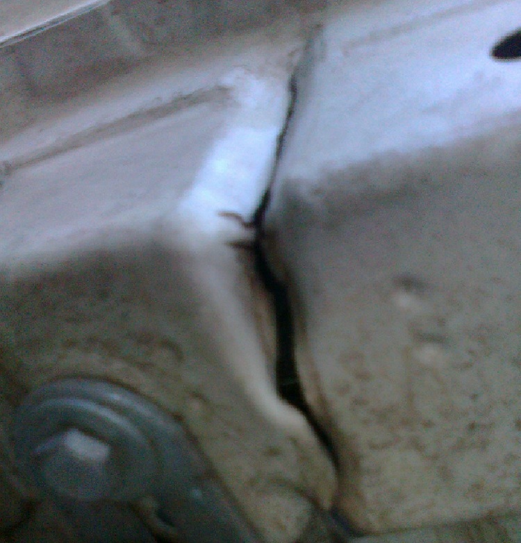

Вчера ночью поменял все родные подушки на временные самодельные более жесткие подушки. машина приподнялась где то на сантиметр, при езде стало чуть жесткой. Когда менял подушки, поднял одну сторону кузова, при этом под своим весом морда чуток клюнула тем самим раскрылся зазор на трещине.
Также при замене подушек обратил внимание на соединение из внутренний стороны арки переднего колеса. Там на стыке в районе примыкания кабины родная обешумка вздулась и легко продавливалась пальцем... у меня есть подозрение что это нижняя точка колебания морды и место возможного проявления излома.
Прикрепляю для наглядности фотки.
