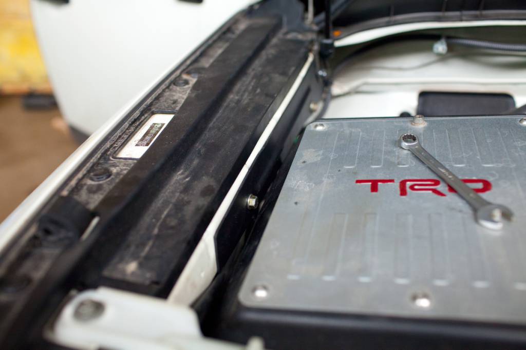

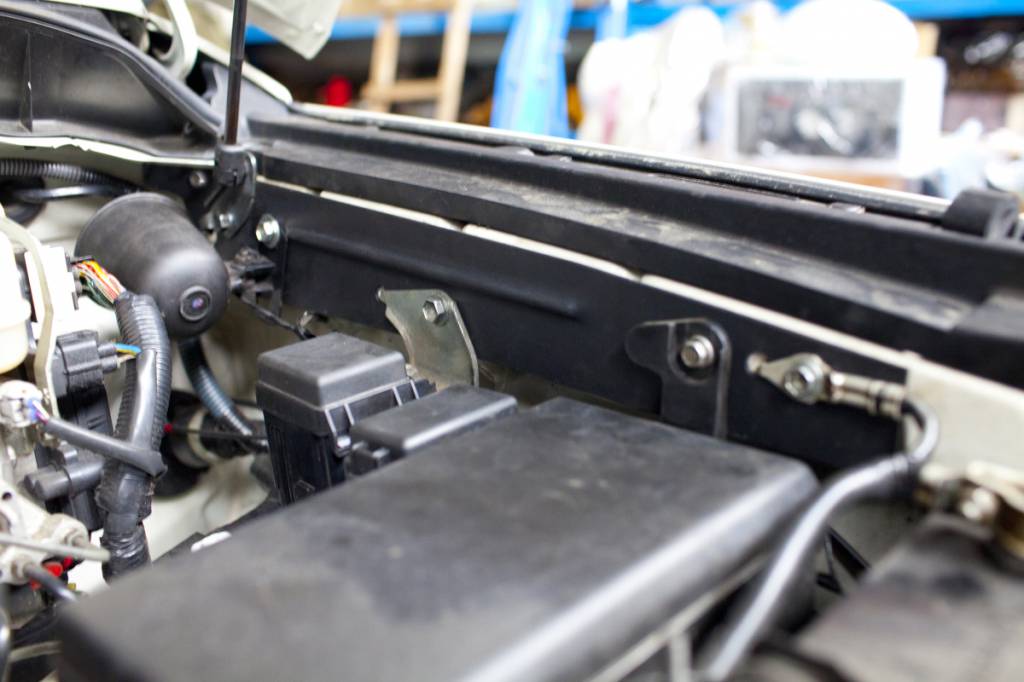

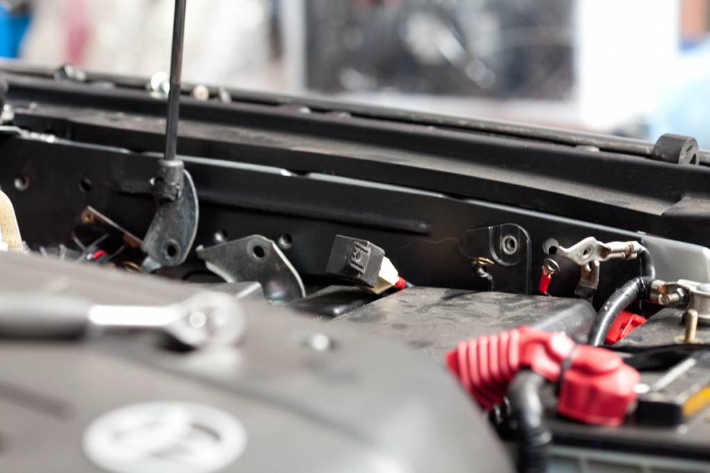

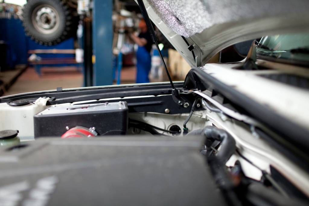

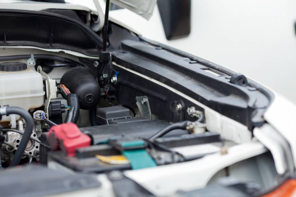

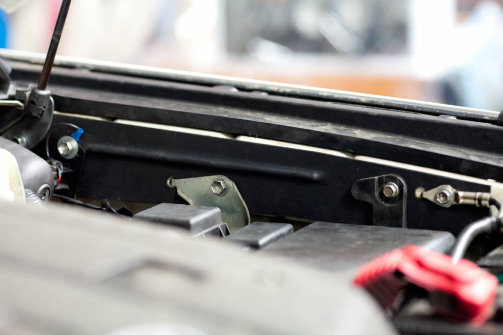

Вот ряд фото Фендеров, установленных на брызговики разных FJ-ев, разных годов. Форма и конструкция фендера оригинальная, присутствует отличие левого Фендера от правого и они маркируются меткой. Мы экспериментировали долго с разными конструкциями, были определенные сложности но методом селекции мы получился отличный нужный результат легкого и прочного девайса, его формы, толщины, перфорации, который вы и видите на фото.
Ставится он просто и скажем так - человеку технически и практически подготовленному, аккуратной работы на пару часов. При установке обязательно использовать полиуретановый герметик типа кузовного, котор. наносится тонким слоем примерно 2-3 мм. Герметик распределяют на внутреннюю плоскость по всей длине фендера, с последующей затяжкой Фендера болтами на штатные отверстия брызговика. Затягивать болты надо с разумным усилием, чтобы не свернуть резьбы в отверстиях, иначе прийдется вставлять бонки в брызговик. Также на некоторых ранних моделях 06 года, может не быть одной закладки с резьбой в левом брызговике и необходима закладка бонки (гайка с резьбой).
Тем у кого есть трещины или припухлости на левом/правом брызговиках не требуется варить эти места, тем самым ослабляя брызговики и усиливая проблему. Ставите Фендер по описанной выше методологии, крепя его на штатные отверстия и при этом обязательно использовать п/у подушки!
При установке полиуретановых подушек и фендеров вы забудете об этой проблеме на FJ Cruiser раз и навсегда. Вам также не нужны будут впредь какие то короба и сложные, тяжелые конструкции из труб и прочие фантазии, требующие сварки, разборки автомобиля и затрат.
По вопросам приобретения Фендеров пишите мне в личку или звоните - рады будем вам помочь.

Крепеж в комплекте к фендерам не идет, все используемые болты штатные, на одной из фото видно, что они выкрученны, ставится фендер на родные посадочные места. Уже три таких вопроса в личке... Вес детали очень небольшой, жесткость достигается за счет проштамповки ребра жесткости на фендере. В этом вся фишка, что фендеры штампуют на прессе.
