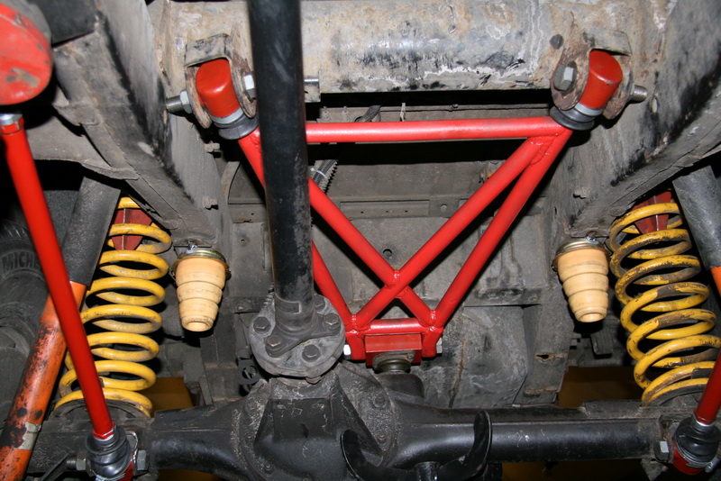

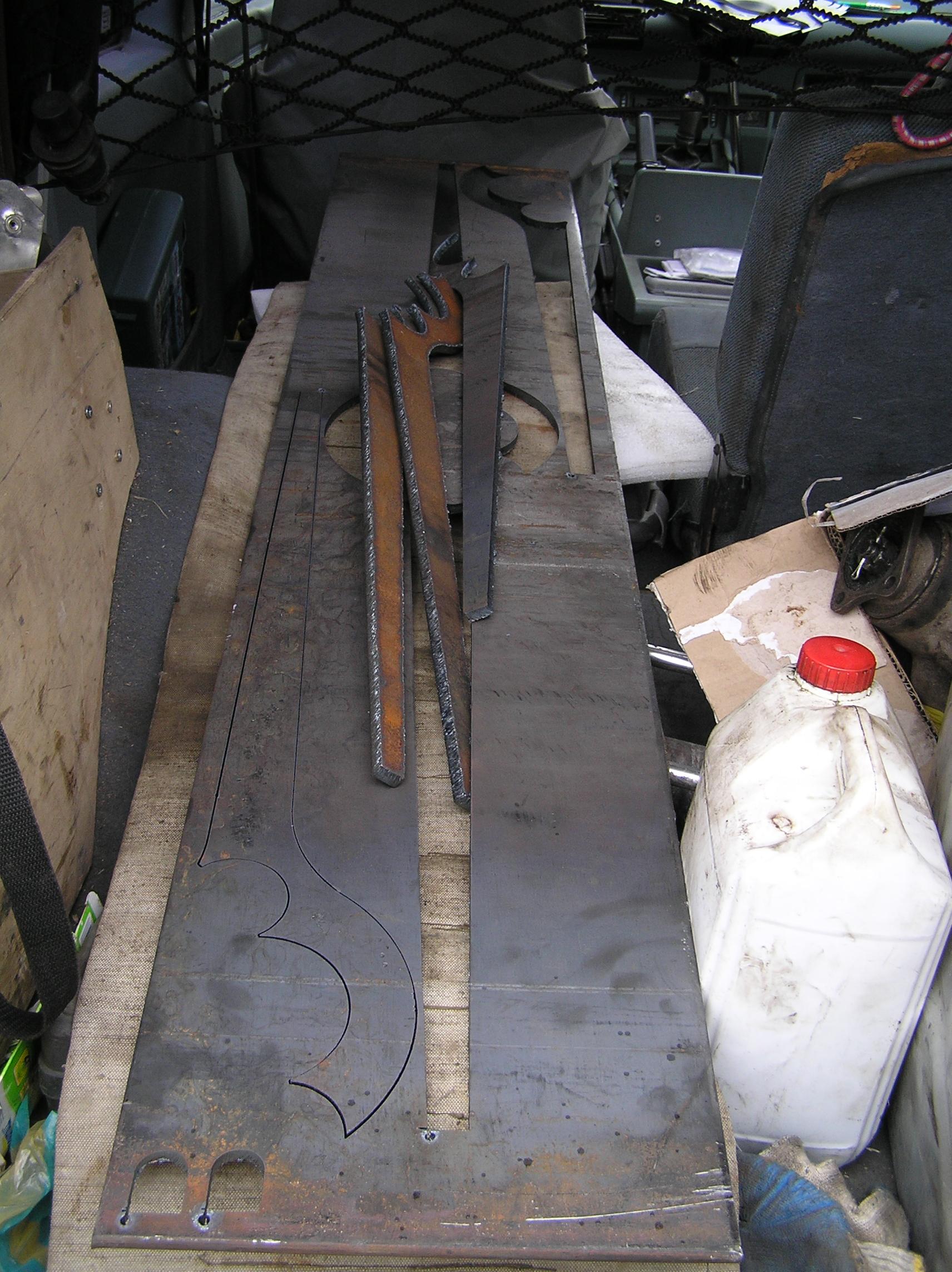

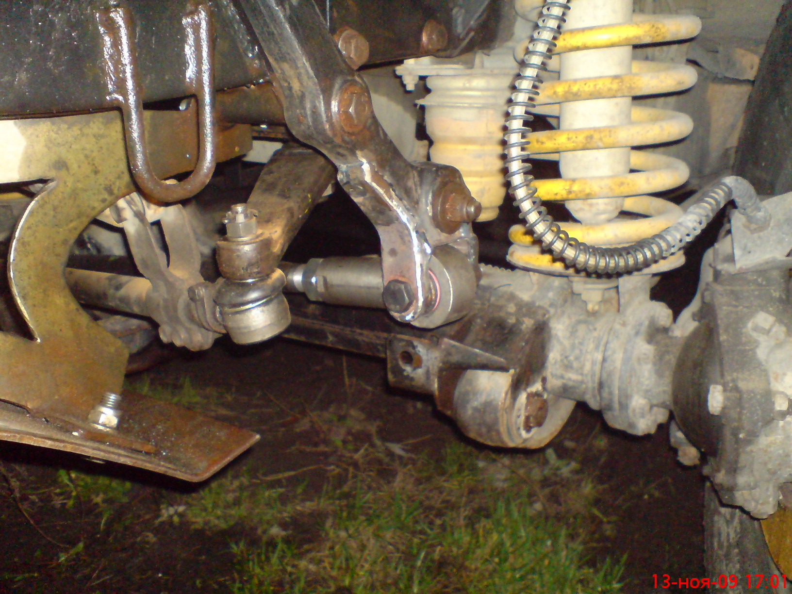

Рычаги продольные и тяга Панара взяты от Ленд Ровера.....
По заднему мосту - решено что будет А-образник.
Лэнд Ровер строишь???? :))))))
Я тебе одну умную вещь скажу, только ты не обижайся.... (с)
Клюшки от ЛР- сцукотяжёлые! Решается изготовлением самодельных, которые весят примерно 8-9кг, а родные 14кг. У меня есть кондуктор, а также есть почти готовая пара самодельных клюшек с +6град кастором. Могу поделиться практическим ом=пытом изготовления в домашних условиях.
Сдаётся мне, что верхний сайлент клюшек правильнее применить как на ТЛК- ухо, а не шток как на ЛР. Либо ставить что-то похожее на задний верхний сайлет ЛР, или прямо его и ставить.
Паннара родную надо разрезать, и сделать "регулируемой". Снизу сайлент, сверху ШС.
А-рычаг ЛР- сцукотяжёлый! :) От него можно взять только среднюю часть- куда шаровая запресовывается, а остальное заменить на трубы.

#60 ВНЕ САЙТА   ejuk
ejuk
  • Регистрация: 31 Oct 2005
  • 1234 сообщений
Отправлено 11 March 2010 - 09:57
(1)Сдаётся мне, что верхний сайлент клюшек правильнее применить как на ТЛК- ухо, а не шток как на ЛР.
(2)Паннара родную надо разрезать, и сделать "регулируемой". Снизу сайлент, сверху ШС.
(1) - не согласен, считаю конструкцию (шток) самой удачной, используется на ЛР и G класс, больше нигде. Дает увеличенную артикуляцию по сравнению с "ухом"
(2) - согласен на 100%, регулируемая тяга панара даст преимущество при изменении хода и длины подвески
