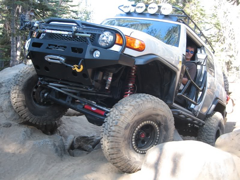

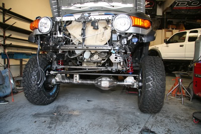

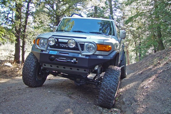

Для надежности переднего моста в условиях особого экстрима и соревнований в Штатах многие тюнингуют FJ Cruiser путем установки спереди неразрезного моста типа Dana или кастом моста, изгот. на заказ. При этом также меняется реечное рулевое на более простое и надежное червячное. После такой переделки исчезают недостатки независимой подвески, но и ее достоинства тоже! Зато появляется запас прочности и большие хода передних колес, также появляется возможность установки особо больших колес. При таком тюнинге Фжей теряет точность в управляемости и немного в комфорте - однако при этом становится настоящим надежным, безкомпромисным боевым внедором для жестких условий эксплуатации в постоянном режиме, чего не скажешь о стоковой версии. В результате получается легкий (1600-1800кг) мощный (240лс-..) авто с малыми свесами, невероятной артикуляцией и выдающейся проходимостью

Ты понимаешь, на родном мосту с независимой подвеской передок долго не выдержит, плюс ко всему - балка защищена от ударов о камни, нету открытых Шрусов, рычагов и сайлентов, плюс - большие хода и свободно ставятся большие колеса потому что усиленные полуоси. Всетаки по надеге балка есть балка.

Смотря для кого. ПРикрутить мост совсем просто, но скажем так - и не сильно сложно. Есть несколько фото на сей счет - выложу.
А вот кино про Фжей с родной схемой подвески, т.е. на независимой, но ч удлиненными рычагами и увелич зодами - как видно, едет не намного хуже чем с неразрезным мостом. Все упирается в надежность и долговечность родной конструкции при таких нагрузках.

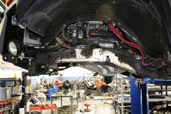

Отправлено 10 December 2009 - 11:37
Подготовка рамы под утановку моста

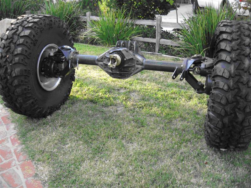

Отправлено 10 December 2009 - 12:01
Это портальный мост под ДЕФ-90, и практически такой же мона поставить и на Фжей, хотя можно обойтись и без порталов, но с цельным мостом.

'VOIN' сказал(а) 10.12.2009, 12:01:
американская конструторкая школа- соединение полуоси с колесным редуктором посредством открытой крестовины(Ранглер& ko). Для триала здорово наверно, а сколько эта конструкция в болоте продержится(особенно держа в голове ее цену))?

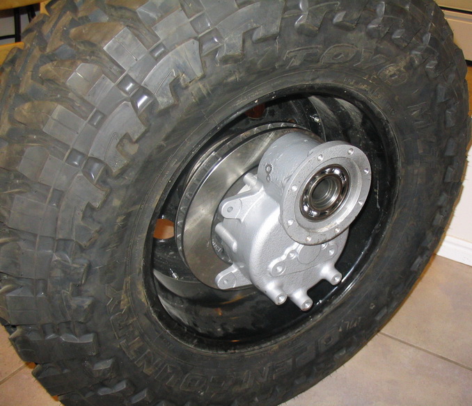

#18 ВНЕ САЙТА   VOIN
Отправлено 10 December 2009 - 12:45
А вот еще просто колесные редуктора, это задний для моста ДЕФА
