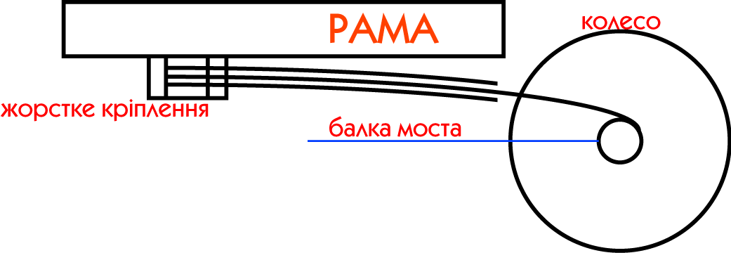

В 1/2 параболічних ресорах - немає жодного ефекту відносно класичних овальних ресор - просто вони завідомо просажені і можуть трошки довше порслужити (теорія) - реально - це лише маркетинг!
А 1/4 еліпса - це ресори, які мають одне кріплення до рами і одне - до моста...
Їхні недоліки
- в 1/2 ресорах - половина ресори виступає за межі габаритів артикуляції колеса - зменшуються кути в'їзду та виїзду... В мене на самураї саме так - крайня точка дотику до кузова спереді та ззаді - вухо ресори і з цим я буду боротись... Наявність шаклів 8(((((серьги) - це недолік, бо ускладнена констркуція.
- в 1/4 ресорах - обов'язкова наявність додаткової тяги класу Панара - конструктивно міст легше загубити без неї 8((
Їхні переваги -
- в 1/2 ресорах - при лопнутому корінному можна спробувати доїхати... Більш авантажопід'ємність
- в 1/4 ресорах - артикуляція по суті необмежена, більше комфорту, швидша реакція(на рівні жорстких пружин), бо менше тертя. Відсутність серьг! Відповідно надійніший конструктив... І головне - крайня точка артикуляції - колесо... Як його не крути....
- в 1/4 ресорах - менше сайлентблоків рівно вдвічі.. Хоча можливій варіант, коли не потрібна велика артикуляція - взагалі без сайлетів
Пішов малювати Конструкцію...
Загалом 1/4 ресори дозволяє при грамотному підході замінити пружинну підвіску, або її підсилити, замінивши довгі поздовжні тяги...
Використання рідкісне. В основному на прото.
Хоча може є якісь додаткові підводні камені - не чув... Хай мене поправлять старші
#15 ВНЕ САЙТА   podarok
podarok
  • Регистрация: 06 Jul 2005
  • 2894 сообщений
  • Имя:Andrii
  • Город:Київ-Міжріччя
Отправлено 29 February 2008 - 14:23
Схематично десь так...
Кількість листів знизу-зверху - справа індивідуально "програмована" - довжина - максимальна до моста.. загалом "корінних" листа може бути 1 і більше... Але тоді з одного боку має бути каблучкова серьга, яка дозволяє жорстке тертя( у випадку згинання всіх листів внутрішня ресора буде скорочуватись, і при жорсткому кріпленні - можлива поломка).
#16 ВНЕ САЙТА   Brit
Brit
  • Регистрация: 27 Oct 2007
  • 700 сообщений
  • Имя:Валентин
Отправлено 29 February 2008 - 22:55
А как будут работать рулевые тяги...кардан.? Углы не по децки большие? Даж не помню на каких машинах встречал 1/4.Помню тока 3/4 из таких.
