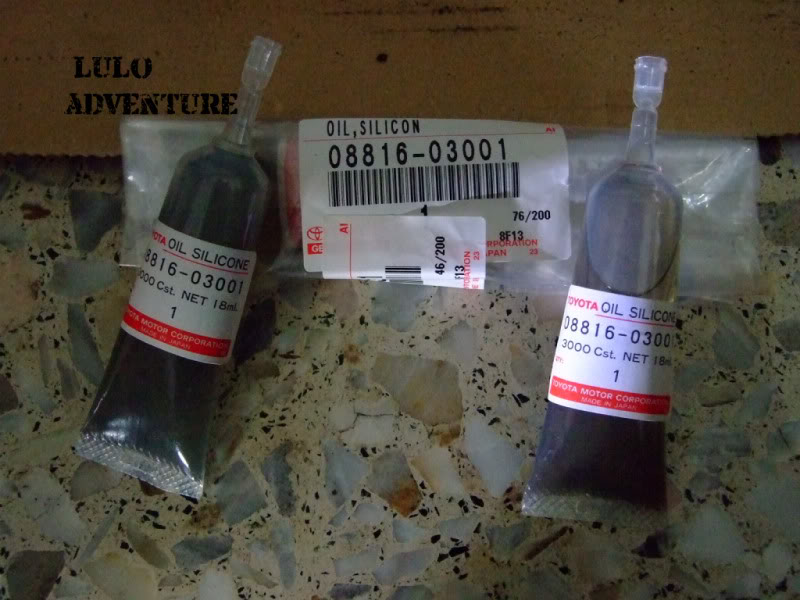

Отправлено 25 August 2012 - 19:54
Вот так выглядит само масло
#3 ВНЕ САЙТА   BOX4x4
  • 11769 сообщений
Отправлено 25 August 2012 - 20:09
Силикона, кстати, есть три вида.
Пробовал, реанимировать, но ничего не вышло. Проблема не в "масле", а в разбитых посадочных вала. 90 проц. случаев.

И насколько правильно она будет работать? Как это проверить? Может, будет буксовать???
#6 ВНЕ САЙТА   Reks
Reks
  • Регистрация: 23 Feb 2008
  • 742 сообщений
Отправлено 26 August 2012 - 13:30
А что ты сделал вмешавшись туда, почистил грязь, почистил прокладку налил силикона и закрыл. Главное сделать все это качественно без щелей и герметично и все будет работать как и работало раньше. Но это касается тех муфт которые механически целы и без выработок, о чем выше писал Бокс4х4.
#7 ВНЕ САЙТА   ejuk
ejuk
  • Регистрация: 31 Oct 2005
  • 1234 сообщений
Отправлено 26 August 2012 - 16:18
Рома, не знаю как в тоете, но в мерине чаще стирается кольцо, похожее на феридо, а масло с большим количеством его стружки, и муфта буксует, вот и интересно, простая доливка силикона поможет???
