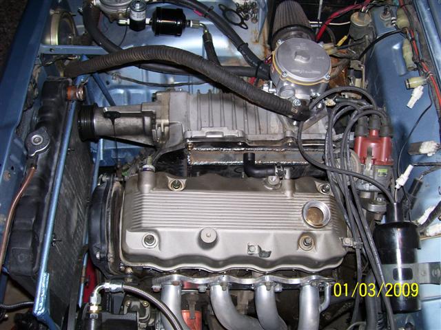

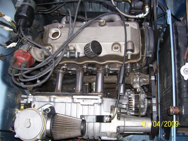

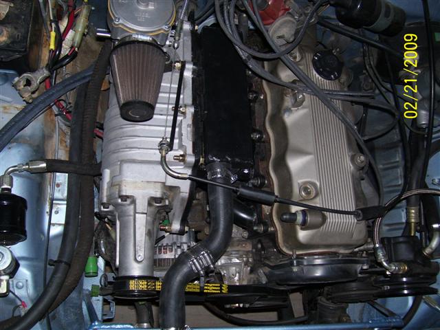

А чего турбина, турбина, а про приводніе компрессора, что ником не интересно? Чем турбирование отличается от компрессирования, тем шо для турбирования в 99% случаев нужно как минимум поршня менять на более низкие и еще, в добавок, иногда и прокладку ГБЦ на более толстую, потому как давление турбо наддува сравнительно высокое 0,8-1,5. С компрессором немного проще, он в нормальных режимах дует 0,2-0,5 поршня можно и не менять, зато эти 0,2-0,5 дуются уже практически с 1000об/мин и аж до "конца", отклик моментальный, никаких там турбоям и буст эффектов, от которых в городе одни седины вылазят.
Вот мои мечты для Жужи:

Ярик, ты не скромничай, лучше расскажи о своей последней работе. Я о компрессоре на 80-ке. Мне понравилось.

Примастырить компрессор и шкивы подобрать - дело само по себе не хитрое. Самое сложное это топливную отстроить под это дело. А в моём случае с многоплунжерным насосом это ещё и позаковыристей будет...... :316:
